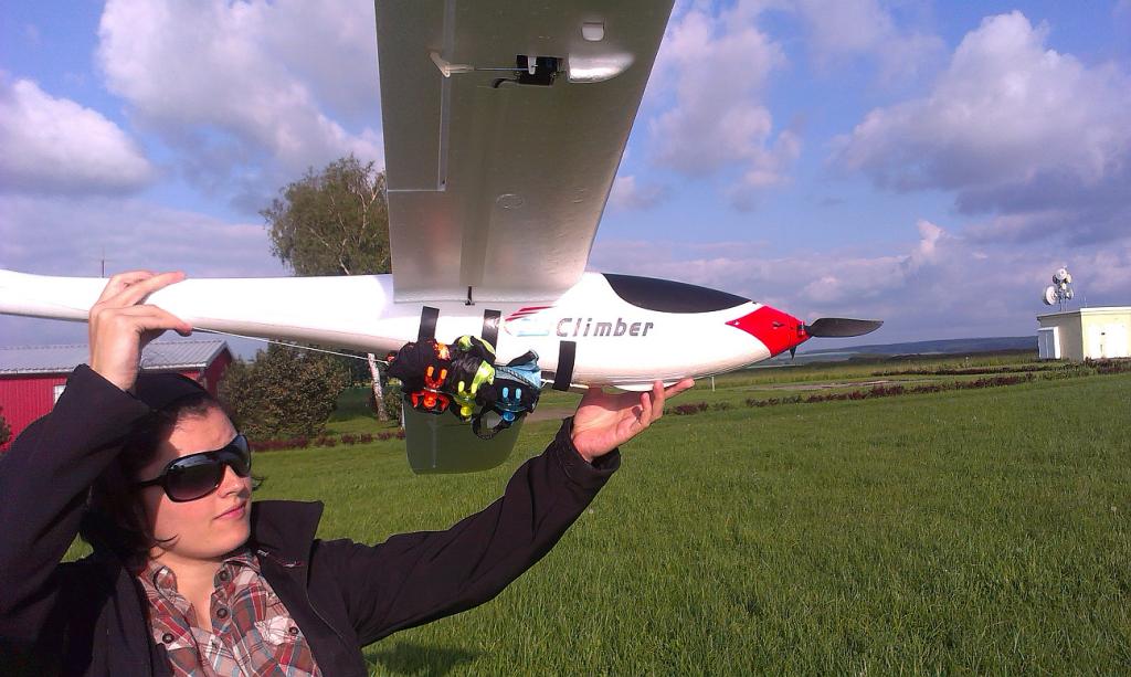

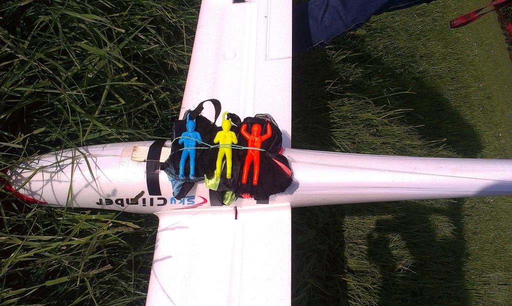

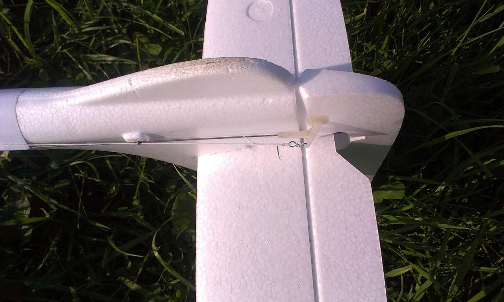

tak sem z SC udělal výsadkový stroj - na unavení dětí ideální.... :)
EVO1 - papírová krabice na trupu mezi křídlama - odhoz na zádech. Jednoduchý, ale několikrát jsem je dovezl na výškovce.
EVO2 - včera zalítnuto a funguje dobře. Teď to jen doladím pro víc paragánů. Popis netřeba z fotek je to pochopitelný. Na malý výchylky můžu používat směrovku a po přepnutí na velký provedu odhoz. EVO3 - bude následovat (možná).
Jinak jsem měl včera dvakrát výpadek signálu hned po startu (setový radio i přímač). Je to poprvé od výměny reglu (nálet cca 20hodin) a myslel jsem, že mám vyřešeno :cry: Éro je v pohodě, ale je to na .....
