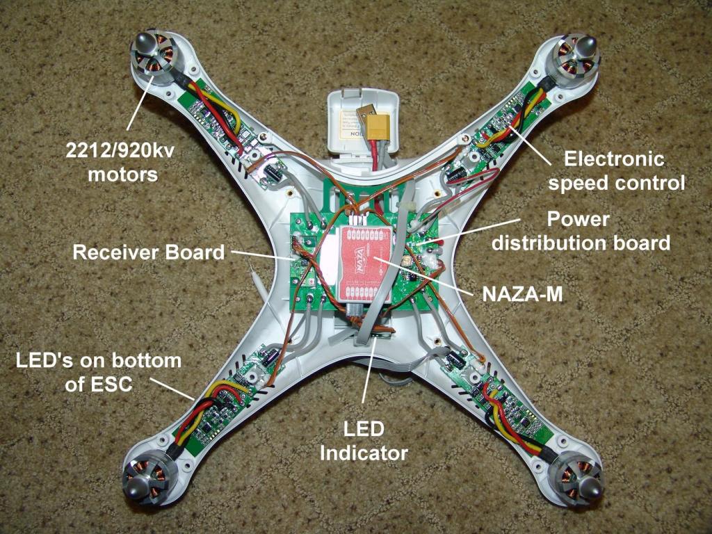

gardenroute píše:Pokud me neprobehne kompletni boot sekvence zakoncena zapisem GPS recordu, motory neodarmuju. To se deje vzdy poprve po nejake dobe necinnosti (napr. den), kdyz uz jen menim baterku, Phantom bootuje takrka okamzite. Samozrejme to jde, pokud me dejme tomu cervena blika jen 2x, coz je mene nez 6 satelitu. Zahrivaci cas = boot letadla. ...
Aha...tak Phantom tam potom má opravdu ještě navíc nějakou elektroniku. Tohle u běžné sestavy Naza M v1+GPS vůbec neřeším. Myslím že k zápisu GPS pozice dojde pouhým přidáním plynu (pokud jsem to dobře z manuálu pochopil).

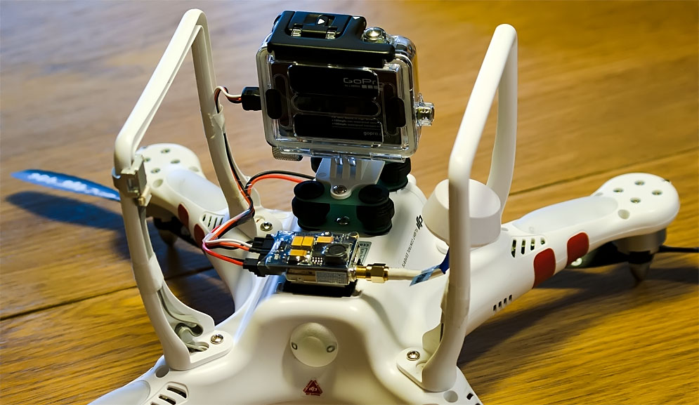

Jinak s tím GoPro to máš hezky sestavené. Určitě potom hoď nějaké videjka na Youtube ať se můžeme mrknout jak to zvládne vibrace. Myslím ale že takhle v zavěšené pozici to bude v pohodě...

zskal píše:Aha...tak Phantom tam potom má opravdu ještě navíc nějakou elektroniku. Tohle u běžné sestavy Naza M v1+GPS vůbec neřeším. Myslím že k zápisu GPS pozice dojde pouhým přidáním plynu (pokud jsem to dobře z manuálu pochopil).
Ja si myslim (a jiz jsem videl mnohokrat Phantoma otevreneho), ze tam zadna dalsi zvlastni elektronika neni, je tam NAZA jednotka, Rx integrovany na desce, jednotka kompasu a v ramenech jsou ESC. Myslim, ze nic jineho.. Viz foto nize. Ale jeste vse znovu vyzkousim, toto je chovani noveho firmware, netreba jineho hardware...
zskal píše:Jinak s tím GoPro to máš hezky sestavené. Určitě potom hoď nějaké videjka na Youtube ať se můžeme mrknout jak to zvládne vibrace. Myslím ale že takhle v zavěšené pozici to bude v pohodě...
Diky za pochvalu - bylo pro me velkym prekvapenim, ze po takrka nekonecnem boji s Jello jeste pri test letech s upravenou N8kou, jsem jeste pred instalaci odpruzeneho zavesu testoval novou Hero3 Black jen v tom origo Skeleton pouzdre (akorat jsem ho zmodifikoval pro moznost zastrceni USB kabelu pro video do FPV), a v rezimu 1080/50fps, a jiz takrka bez "Jello" efektu, neuveritelne. Ale uz o tomto referovali i jini napr. na RCmanii, ze Skeleton Case je na toto hodne dobry... zitra budu letat jiz s odpruzenim, tedy doufam, nebot porad chcije, a chcije a chcije... :(

Male test video s prvnim letem s novou GoPro HERO3 Black HD kamerou. Docela to predcilo ma ocekavani, bylo to jen pribrzdeni v hezke podvecerni krajince, a protoze "ptaak" byl v kufru, za chvili sel na nebe :D
Velke prekvapeni, let byl jeste bez odpruzene zakladny pro kameru, kamera upevnena "jen" ve Skeleton Case od GoPro, a video je takrka bez "Jello" efektu... Dobry zaklad.

FPV mam 5.8G Hz sadu od Boscam, vysilac TS58200 je 200mW s Clover Leaf antenou s kruhovou polarizaci (podobna na prijimaci RC305) a ziskem 5dBi.
Vysilac ma integrovany mikrofon, pokud bych nemel zvuk z GoPro. Video me zatim jde z prijimace na velky LCD monitor (starsi 17" ale kvalitni PC monitor s analogovymi video porty, neni to ale saozrejme moc terenni reseni), na ceste jsou velmi mobilni FatShark Dominator bryle.
Zatim to chci zkouset, ucit se letat v rezimu FPV, coz je evidentne zcela neco jineho, nez normalni letani. Chtel bych ale filmovat a fotit, takze k tomu FPV pohled bude nezbytny.

Noooo, vypadá to hoodně slušně. Ale pozor, GoPro pokud je zataženo nebo navečer jinak nastavuje závěrku než při slunečnu....tam se potom "jello" projeví nejvíc. Určitě testuj za slunečna. Ale pokud to ještě zavěsíš na ty antivibrační gumky, tak to myslím bude OK. Trochu jsem nerozuměl jestli jsi měl větrno nebo bezvětří. Pokud bylo větrno tak smekám....Já lítám v podstatě jen ve větru, protože u nás to ani jinak nejde...(že Marek_KM :D ) a to mám potom teda o dost větší výkyvy.
EDIT: aha, na YT máš uvedeno že bylo větrno...tak to kloubouk dolu :wink:

zskal píše:Noooo, vypadá to hoodně slušně. Ale pozor, GoPro pokud je zataženo nebo navečer jinak nastavuje závěrku než při slunečnu....tam se potom "jello" projeví nejvíc. Určitě testuj za slunečna. Ale pokud to ještě zavěsíš na ty antivibrační gumky, tak to myslím bude OK. Trochu jsem nerozuměl jestli jsi měl větrno nebo bezvětří. Pokud bylo větrno tak smekám....Já lítám v podstatě jen ve větru, protože u nás to ani jinak nejde...(že Marek_KM :D ) a to mám potom teda o dost větší výkyvy.
Diky za pochvalu :
- o puvodu "jello" efektu vim (to, ze to nejsou jen vibrace, ale i snimac obrazu), toto bylo navecer, takze samozrejme ne uplne regulerni podminky, chystam se poridit do budoucna ND filtr, kterym GoPro donutim nastavit expozici vice proti vzniku jello
- antivibrator jiz zavesen, jedu testovat
- lital jsem ve vetru, 800 m vysoko, a budu opet letat ve vetru, v GPS ATTi to ale ptaak hodne stabilizuje, ale samozrejme, ze by to chtelo gimbal, ale toto je pocatek
