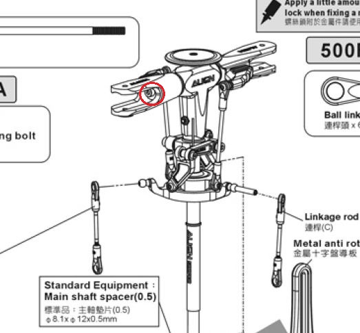

Ahoj.Mam nejasnost ohladom spravnej techniky utiahnutia srobika v gripoch (vid foto).Ak ten srobik utiahnem nadoraz tak sa mi gripy neotacaju, ak ho trosku povolim tak sa mi grip otaca tak skokovito a ne plynulo.Cize pre plynuly pohyb gripu som nuteny srobik pritiahnut len tak akurat, aby sa grip volne otacal a zaroven aby rukov nesiel povytiahnut z tej priesnej hriadely.Pre fixaciu takto neutiahnutej skrutky pouzivam loctit.
Moje otazky:
1.Je toto normalne ?
2.Ten skokovity chod nieje nahodou zapricineny nekvalitnym thrust bearingom alebo je to OK?
Dakujem
skrutka v cervenom kruzku :)

No, tak to je něco blbě. Tenhle šroubek musí být dotáhnut nadoraz. Možná to más blbě seskládaný, nebo tam máš moc podložek.

Mas tu hlavu spatne slozenou. Takhle to rozhodne nema byt. Sroub se dotahuje az na doraz.
Uplne nova hlava muze nekdy chodit malinko ztuha nez se omackaji tlumici gumy, ale rozhodne ne skokove. A uz vubec ne ze kdyz dotahnes sroub, tak se to prestane tocit.
Mas tam podlozku mezi vnejsim radialnim loziskem a axialem ?

To Pkotakto: Ak je to tato (vid foto) tak ano.
