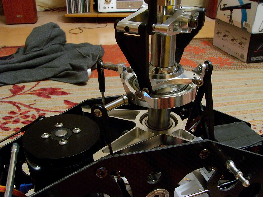

Tak pánové, můžete se mi řehtat....
...ještě to ani ve vzduchu nebylo - jen jsem nastavoval v-bar bez listů a kontroloval zda mám správně reverzy serv. No tohle se mi stát ve vzduchu, tak mám helinu na sračky. Já jsem asi opravdu prokletý a měl bych s helinama doopravdy skončit. Tohle už není náhoda.

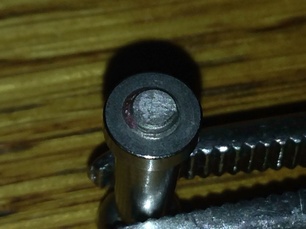

To jako se zlomil šroub, nebo jsi ho zapoměl zašroubovat, z tý fotky to není dobře vidět.
8O Aha tak je to asi zlomený,no nejen trhání kol ale i lámání šroubů všech velikostí, žádný vrtulník si nemůže být před tebou jistý.

Šmarja jak se Ti tohle povedlo? To jsi měl při dotáhování na imbusu dvoumetrovou trubku? Musel jsi to nějak načnout při montáži.

Přesně tuhle reakci jsem čekal. Jsem si jistý, že jsem nic nepřetáhl, po tom prasklém kuláku u rexe jsem si dával sakra pozor. Ale to je jedno. Jsem za debila, tak jsem za debila.

Vono to snad nemá brzdy nebo co :D ..... Hele Hawku, mě už to je jasný teď, ty nehody jsou všechny následkem necitlivého dotažení, všechno napereš silou a pak to pod tlakem praskne. Víc citu do rukou... Jdi na helinu jak na ženu, jemně s citem a máš po problému ;-)... Jinak to zas rozštípeš brzo...

Mohlo sa to stat aj preto, ze dosadacia plocha na tej doske cykliky, nie je kolma na zavit. Ked tam budes montovat druhy kulak ,pozri ci ploska na kulaku dosada rovno na plosku dosky cykliky.
