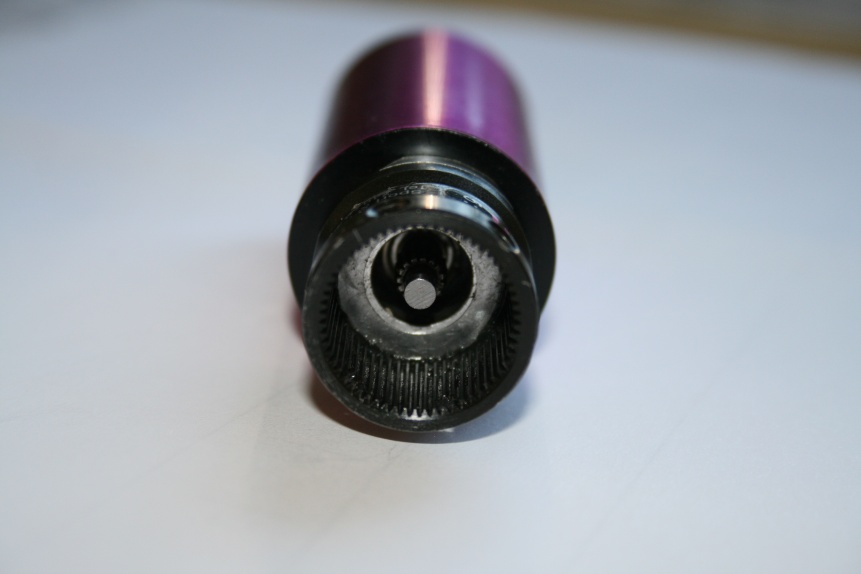

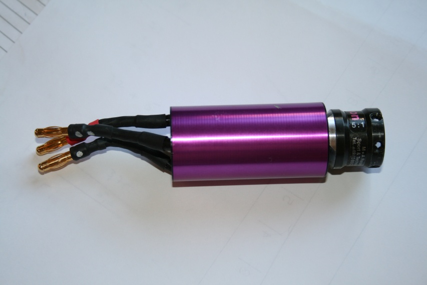

Je to sice mimo téma, ale navazuje na diskusi. Potřebuji poradit s následujícím:
Sjel mi pastorek v převodovce Maxonu na Hacker B-40 L
Problém: nemohu přijít na to, jak je tam převodovka přidělána
Jak "vytáhnout" pastorek bez demontáže ( hnul jsem s ním tak o 0,5 mm ).
Přilepení jsem se již dozvěděl.

Plášť převodovky má jemný závit, měl by jít vyšroubovat, ale pravděpodobně to bude zajištěné lepidlem.
Jinak pokud pastorek nahřeješ trafopájkou (nejlépe vytvarovat smyčku jako objímku kolem válcové části pastorku), měl by jít lehce stáhnout. Je to potřeba ohřát dostatečně, ale zase ne tolik aby byl horký celý motor :wink: .

#308 Příspěvek od rodzr »
Díky, zkusím to, ale je tam zatraceně málo místa...
