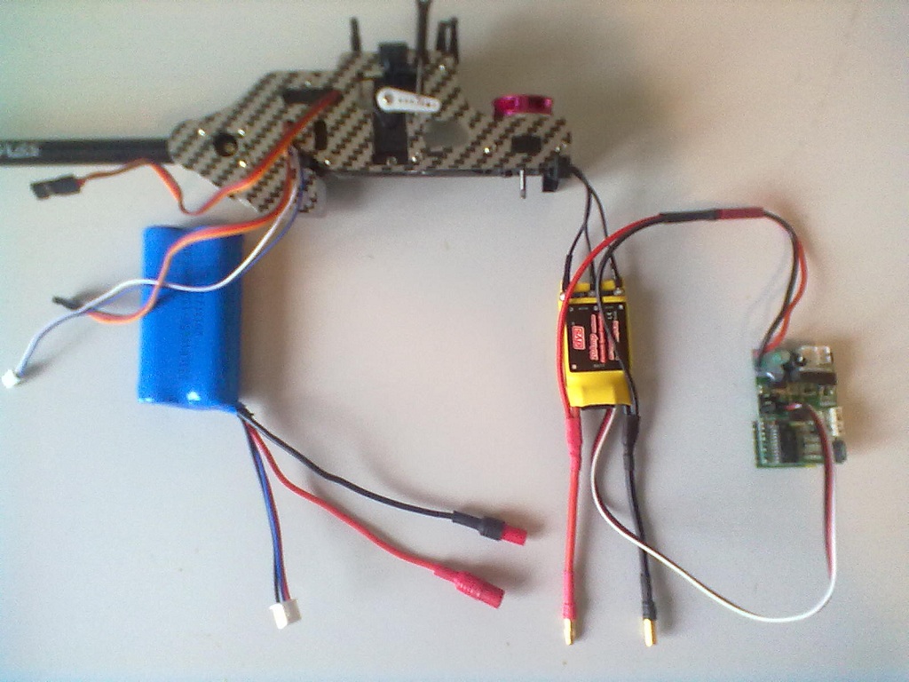

Tak huš mi to máká :D .Všechno jsem to přeletoval(konektory atd) a v poho to funguje akorát mi točil obráceně-přehodil jsem dva dráty :wink: a ok. takže úspěch.Ještě jem připravil rovnou plochu (postel) pro régl.Je to plastová destička,kterou jsem udělal tak,aby přesně sedla do otvoru v podlaze(neni potřeba lepit).Takže už stačí všechno poskládat a jupí :D .Ještě mi nepřišla kabinka a hlavně ty pádla,který chci testnout,tak uvidíme.Pokračování asi až příští týden nebudu mít na to teď čas..

Tajný to vůbec neni,psal jsem to už v tomto vlákně stačí jen poctivě číst.Je to brushless outrunner motor EH200 :wink: .A k tomu eflite park motoru:má vnitřní rotační plášť zavřenej v plechovce,takže se bude hřát,takže budeš muset koupit ještě chladič a to je další váha kterou k tomu přičti.Ohledně apér u motoru(který je určený k použití od 7,4V-třeba 14,8V), který živíš baterkou 2články,nikdy nemůžeš dosáhnout max hodnot uvedených pro daný motor(teda podle mě),čili by na dvoučlánek měl stačit adekvátně slabší régl toť můj názor.Škoda,že se nikdo zde na foru, kdo tomu rozumí , nechce podělit o své znalosti a my tu třeba plácáme uplný kraviny..

O průměr hřídele tu vůbec nejde,ale jde tu o průměr motoru(pláště),aby se vešel mezi bočnice rámu a měl rpn a ostatní hodnoty jaké právě potřebujem.Většina střídavých oběžek má průměr pláště 26mm a víc,ale do 23mm jsem nenašel ani jednu krom EH200 (hřídel 2,3mm).

to Jirkous: já se z tebe pose.. :roll: .motor musí být:střídavý inrunner vnější průměr do 24mm,brushless outrunner(s vnějším rotačním pláštěm)do 23mm.Většina motorů je bez pastorků,osadíš si jakým potřebuješ.Pastorky jsou lisovací a nebo zajišťovací červíkem.Já jsem osadil zatim 10zubů(vyzkoušim),ale mam koupenej i pastorek 9zubů,ten by byl asi lepší ale zatim se mi nechce mršit uložení motoru v rámu(kůli zmenšení zubové vůle).Půjdu cestou zkrácení hlavních listů,aby měl motor větší točky(mam to i u free spirita)a uvidim.To je vše a už dál STŘÍĎÁKY NEBUDU ŘEŠIT.Doporučuju si dát práci a pročíst si i jiná vlákna tohoto fora a na spoustu tvých otázek tam 100procentně najdeš odpověď toť vše :wink: .
