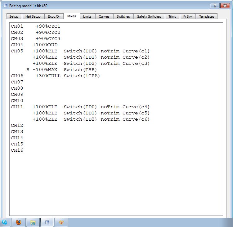

Takže muj problem : podařilo se mi nastavit směrovku (mam mode 2 směrovka , plyn v levo) , a pak klopeni cykliky dopředu (let dopředu dozadu) ,ale s čim si lamu hlavu je plyn a bočeni konkretně plyn se mi sepne ,ale nedokažu natočit listy (prostě serva nereagujou) a při naklonu mi zase serva lezou všechny 3 nahoru a dolu (jak by to mělo byt u naklopeni listu). Prosim o radu ,zde ještě vypišu jak to mam tet napsane a jak zapojene do přijimače (origoš)
Ch1 gyro
Ch2 prave zadni servo cykliky (z pohledu od ocasu dopředu)
Ch3 předni servo cykliky
Ch4 leve zadni servo
Ch5 regulator/otačky
Ch6 zisk gyra
mixy :
Ch1 50% rud
Ch2 70%cyc2
Ch3 70%cyc3
Ch4 70%cyc1
Ch5 100% thr C1
R-100% max thr
Ch6 30% full !gea
Ch11: 70%ele id0 c4
70% ele id1 c5
70% ele id2 c6
R 200% thr ele c7

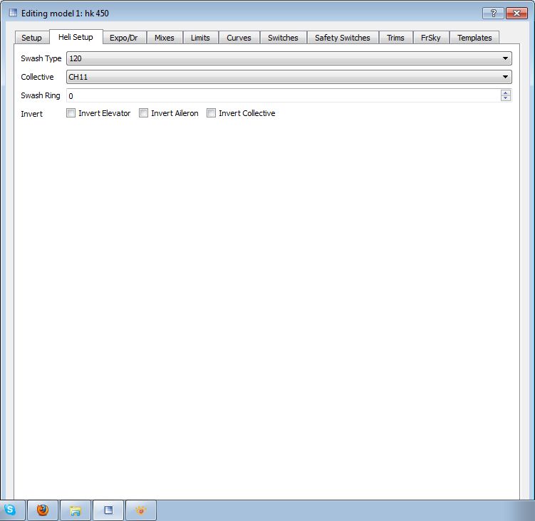

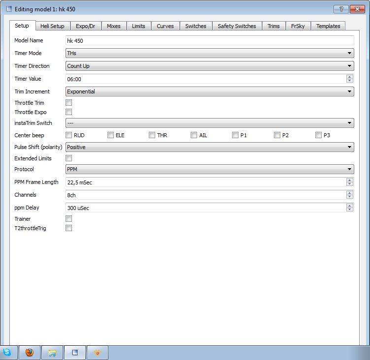

EDIT - Vyřešeno niže sepisuju jak to mam konkretně nastaveno :
Zde obrazek
[album]541[/album]
Dale mam v heli setupu reverz na ELE (vyškovka) a COL (netušim)
Jak to mam zapojene v přijimači? (origoš)
Ch1 prave zadni servo cykliky (z pohledu od čumaku dozadu k ocasu)
Ch2¨leve zadni servo cykliky
Ch4 gyro (ocasek)
Ch5 reg
Ch6 zisk
Tak, snad to někomu pomuže mam Fly sky th9x ER9x soft , revize 572 (7.10.2011)
Zde obrazek
[album]541[/album]
Ch4 gyro (ocasek)
Ch5 reg
Ch6 zisk

To je zase ten stary soft, ale i tak všem Diky vyřešeno nakonec pomoci stylu pokus omyl a kombinace předdefdinovaneho programu jsem to vyřešil , vyše sepišu jak to mam nastaveno pro připadne dalši tapajici

Jak u FW ER9x funguje přesně nastavení Normál a HH zisk gyra ? GP750
Mám na mix Ch5 30% full !gea

Jak? No s timhle nastavenim to mas 30% na HL i Normal
jenom prepinacem GEAR zmenis mod gyra z HL na Normal nebo naopak. Nak
Re: Pomoc s napipanim heli na T9x
jj, právě sem se nemohl dopípat na 20 HL a 60 N jsem měl v source FULL a mělo tam být MAX
Pomohlo mi video od RiMr
