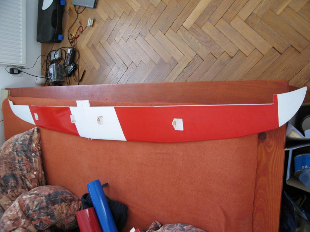

Tak já si šťournu - mně se zdá ten čumák nějakej křivej... 8)

v pohodě ale kde ? :) tam je problem ze to je napojovanej uplne novej kuzel od oka a prave ze uz mi to prislo OK :)
ted sem zacal pomalu opravovat tu prelomenou pulku kridla ... brrr

Mně se zase zdá ta linie nedodržená... ale jsem hnusnej perfecionista. 8)

jo jasne chapu, ja zas nechtel z toho mit takovej ostep a hlavne je to kvuli pudorysu, kterej je
uzsi takze pak to vychazelo divne jako celek, tohle je kompromis,
ted opravuju to prelomene kridlo, alespon zkousim nove technologie a rekneme rozehrivam se na F3B,
i kdyz tam to je, alespon doufam, jenom o udelani komplet novych instalaci a trochu zvyseni pevnosti
z konverze na elektro :)

Koukal jsem na foto naopak na to jak to vypadalo před opravou, je to fajn moc bych to nehrotil. Máš to pěkné, až trup stříkněš barvou, tak to skoro nikdo nepozná, že byl bouranej.

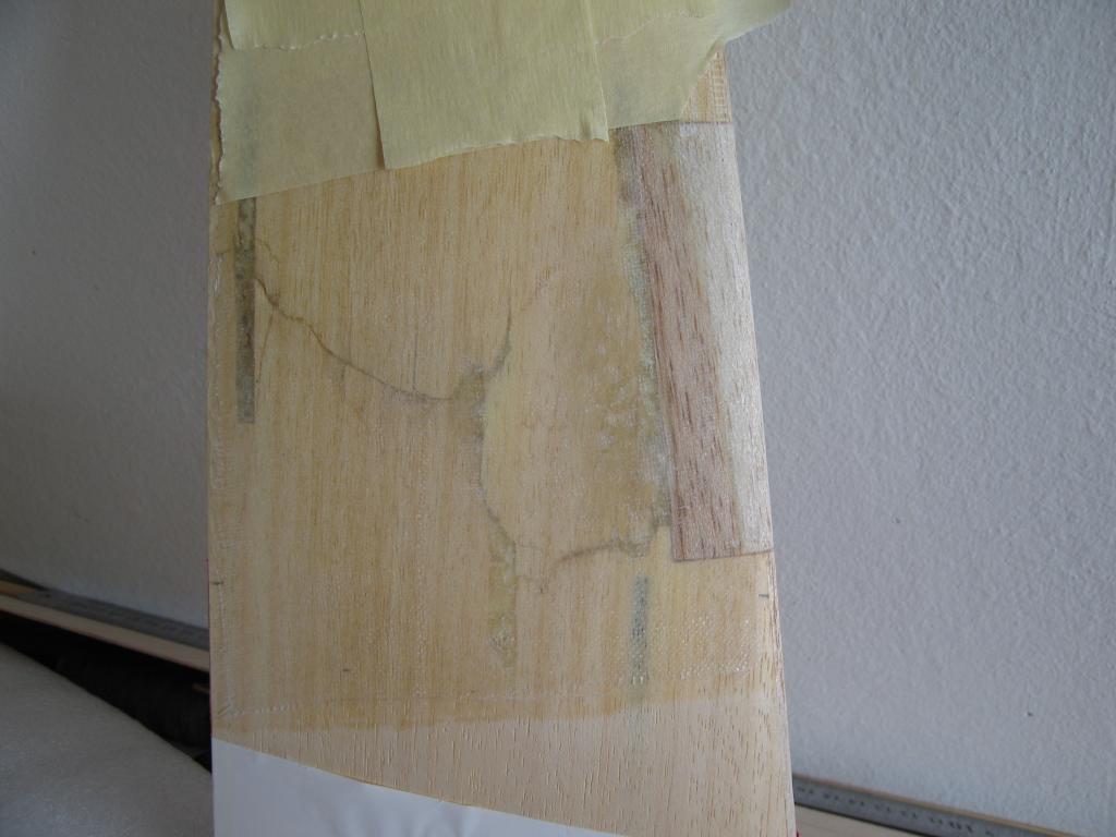

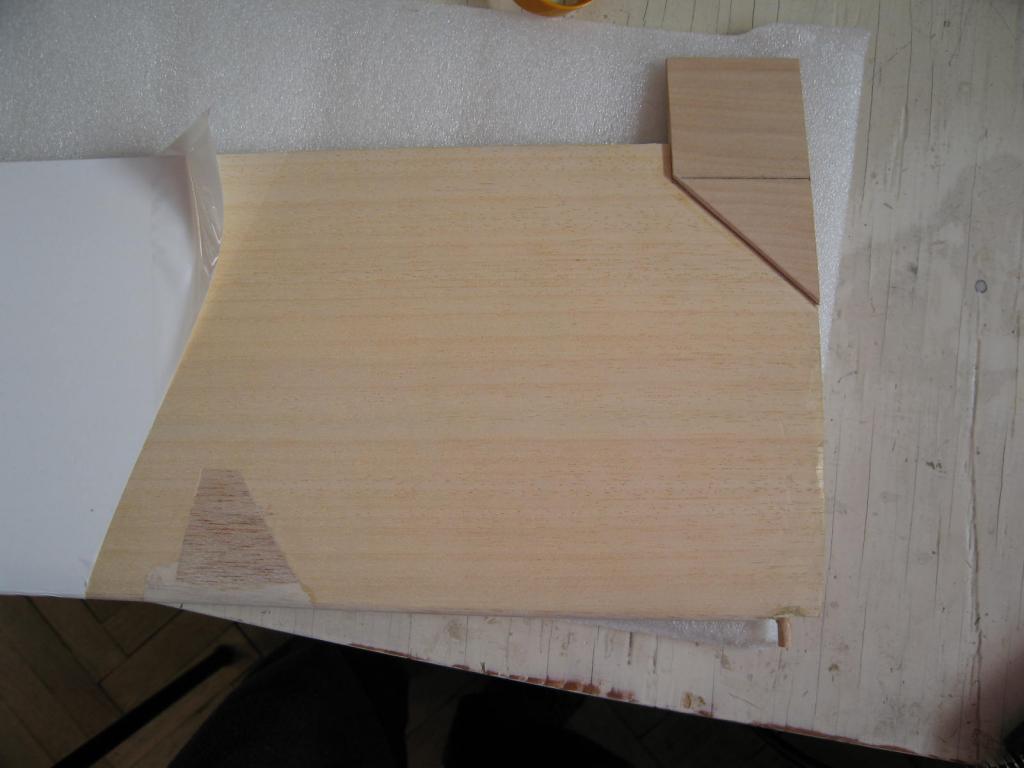

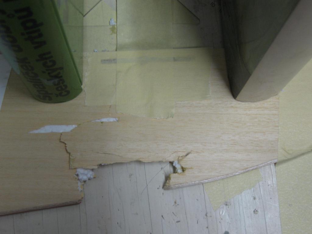

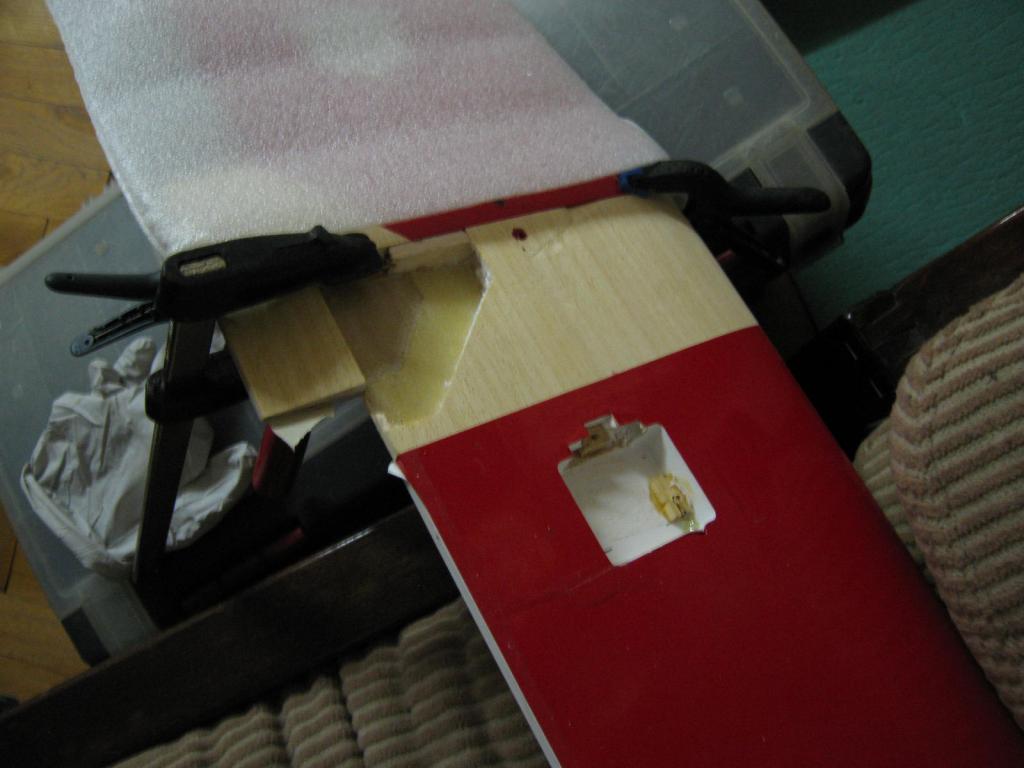

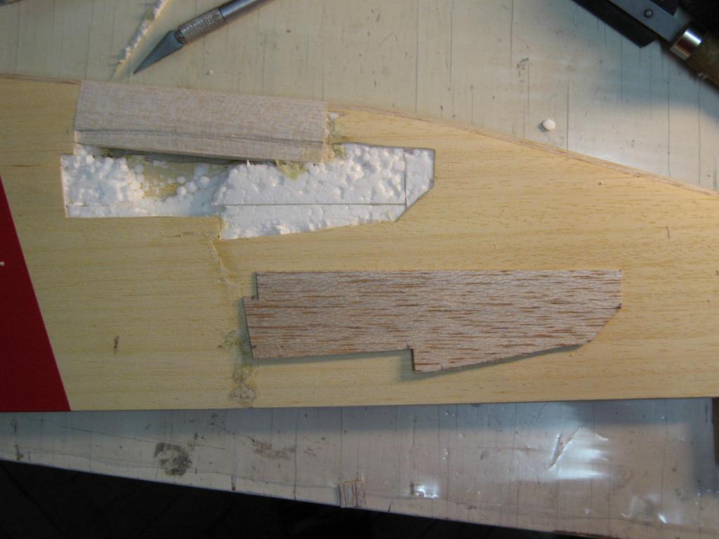

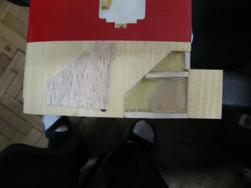

aneb oslava praci :
progressss
oprava urazeneho rohu, z venku letecka preklizka 3 ka pro "podrzeni tvaru"
+ 3 vrstvy skla
+ doplnene "stojky" budouciho nosniku
+ zaklopeno zase balzou 1 kou
- nastane vybrouseni do hladka a potazeni sklem pak vytmeleni + potah Oracoverem
oprava prelomene casti kridla, zati jen napojeni nosniku u odtokovky
- to ejenom z duvodu chyceni tvaru - geometrie
- pak nakradim nabezku zase jako minule a pak kolobeh doplenni a nahrazeni potahu + prelaminovani

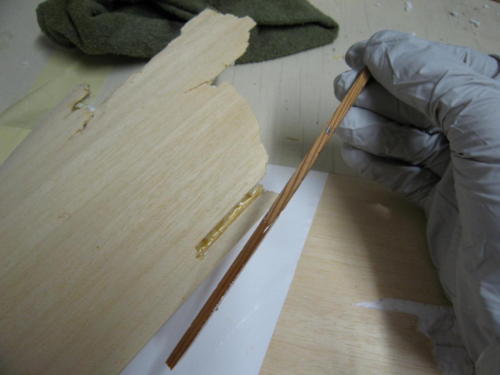

tak foto dneska posledni a de se spat :-d
doufam ze mit o poradne vytuhne a vytvrdne :d

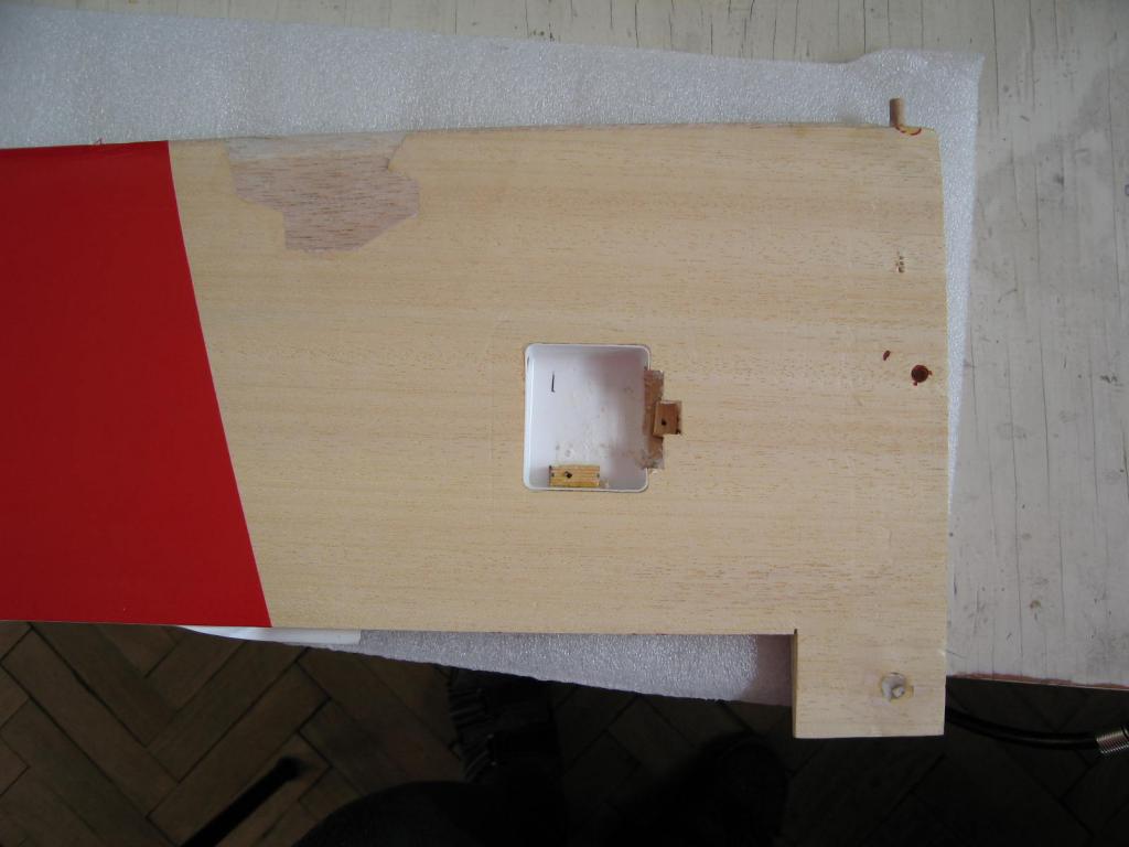

uff tak konecne jede fotak, tak posledni progres,
de se do finale, zatim potazenej spodek ...
