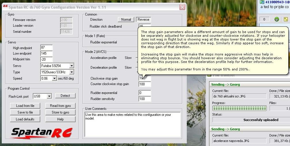

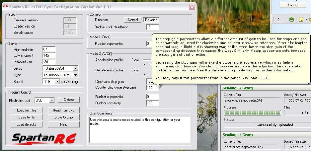

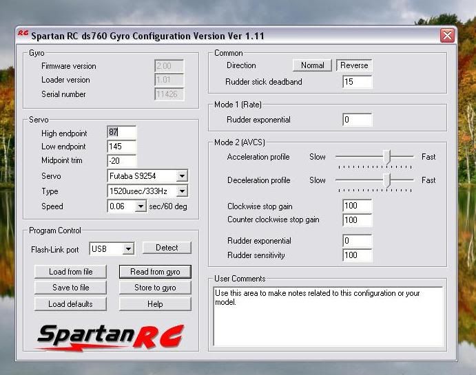

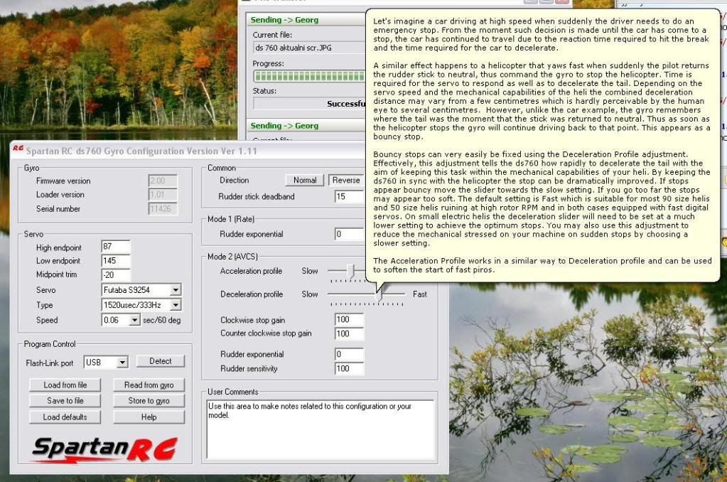

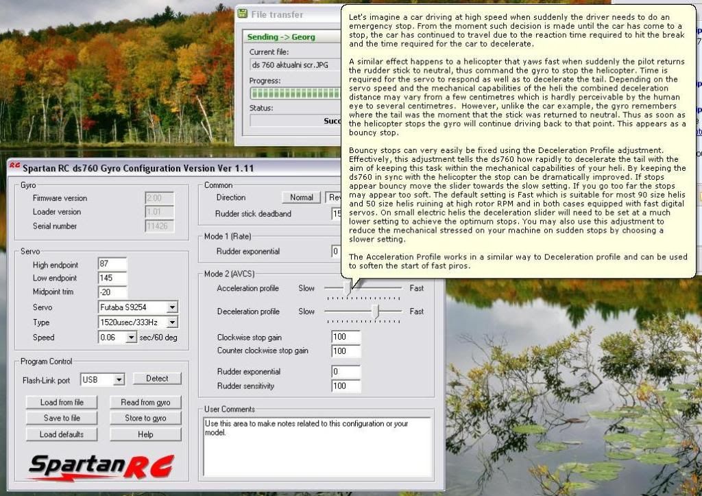

Screeny setupu nastavení od avalancheho8

Poslední dva obrázky. Zkus si pohrát aby si neměl na obe strany zastavování stejne na hodnotu 100.. Pak dej vedet jak to dopadlo :)..
