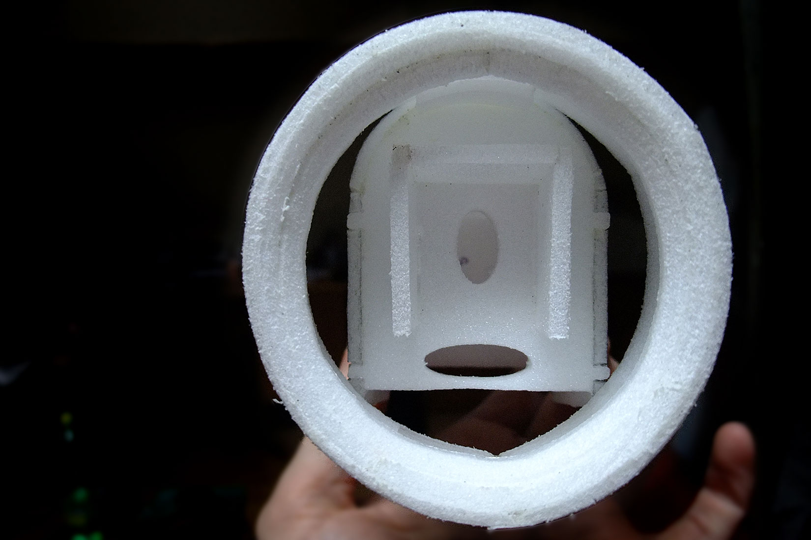

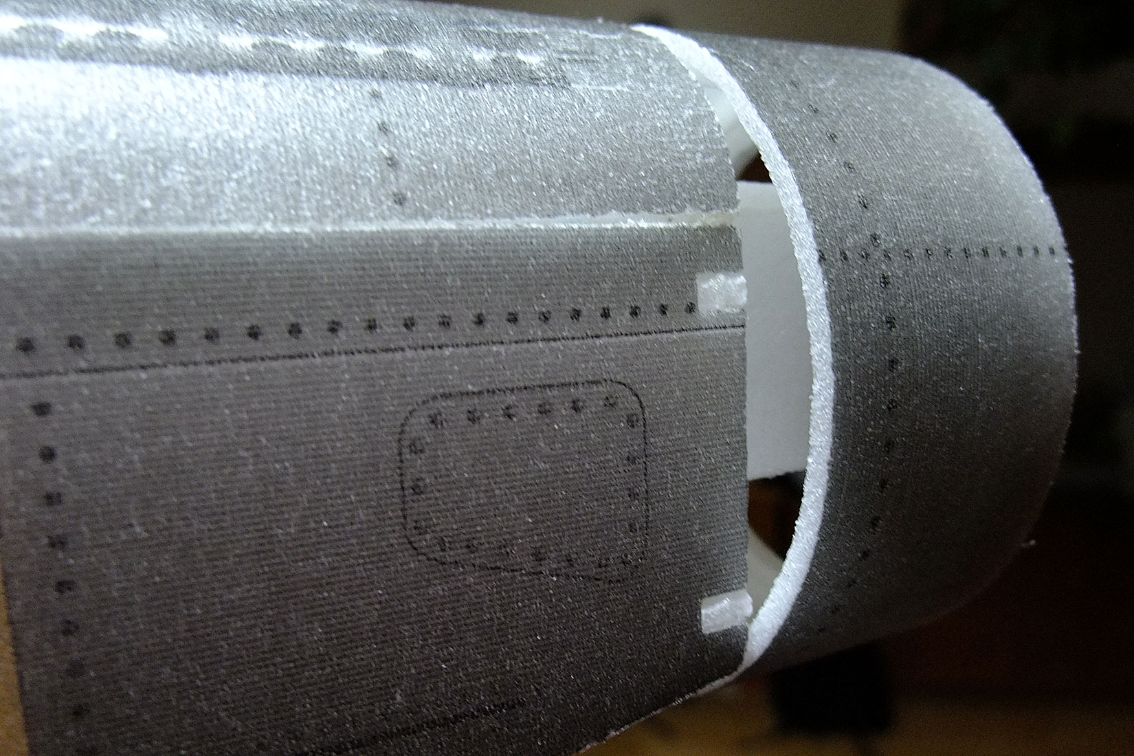

Není to nijak zásadní, ale není mi úplně jasné, proč na "stavebním návodu" je zdůrazněno lepení jakýchsi čtverečků na čelo trupu.
Mně přitom se ten prstenec ve spodní části prakticky trupu nedotýká, takže plošky jsou tak nějak k ničemu...?
Obrázek Obrázek

Ten prstenec na těch čtverečkách drží, takže ho k trupu nemusíš lepit.

Podívej se na ten čelní pohled - jak by asi mohly ten prstenec držet, když se ho nebudou dotýkat?

Ty čtverečky nalepíš tak, aby se dotýkaly. To je celé kouzlo.

Tak jsem to samozřejmě také pochopil a udělal - ale na "stavebním návodu" to je nalepeno tak, že se nebudou dotýkat plochou, ale jen růžkem... Já je nalepil otočené o 45°, přilepil kontaktním lepidlem, po stranách pojistil styrolepem (kontaktní plocha je sotva 3mm) - teď je to teprve funkční...

Mě se dotýkají růžkem a drží to výborně.
