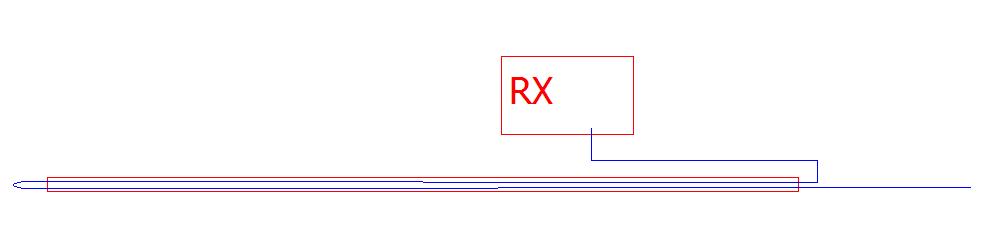

já lítám na 35MHz s MX-16S a nemám problém,lítám se setovým příjmačem (SMC 16??? nebo jak se to přesně jsmenuje) rušení jsem neměl žádníé,mám jen klasickou trubku co je dodávána s vrtulníkem,anténa protáhla nakonec trubičky, a potom tam a zpět,není žádný problém,je to umístěné klasicky na podvozku

blesk: Sice antenam poradne nerozumim ale neni to nahodou tak jak mas ty ponekud nevhodne? Podle me se ta cast co jde trubickou dopredu odecte s tou casti co jde trubickou dozadu. Tudiz aktivni cast je pomerne mala. Jestli by nebylo lepsi udelat u prijimace "smotek" a tahnout jenom jeden drat trubickou a mit tim padem aktivni celou delku trubicky.
Tohle reseni mas z duvodu "ze to tak vyslo" nebo jsi k tomu dospel nejakou uvahou?
Je tu nekdo kdo se v antenach vyzna lip? Docela by me zajimalo jestli je moje teorie uplne zcestna nebo jenom trochu :-)

Taky nejsem žádný expert na radiotechniku ale souhlas, ta anténa je úplně nejhůř jak to bylo možné. Horší je už jenom smotat ji do klubíčka a dát k regulátoru. Ono to sice funguje, ale velikost užitečného signálu do přijímače je bídná a jenom při trošku zhoršených příjmových podmínkách ( vzdálenost, zvýšené rušení) se ta chyba projeví . :?

Jsu trochu expert na radiotechniku, a když už se musí anténa zkracovat tak ideální je to přesně v půlce. Takže polovinu délky smotat a druhou polovinu protáhnout trubičkou...

opravdu to je jenom tak že to tak vyšlo,jinak neměl jsem prozatím sebemenší problém... na letadlech mám vždy anténu celou natálou...
ale asi to teda předělám...
