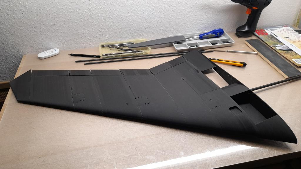

Sic jsem se před časem zařekl, že celoplastové éro už nemusím, přesto jsem ze zvědavosti koupil data na celkem svižné samobrko s dmychadlem 70mm, hlavně ze studijních důvodů. A nedalo mi to, vytisknul jsem a létám.

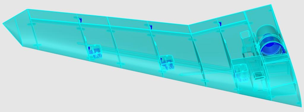

Nedávno zvítězila zvědavost, zda to taky nějak umatlám a vzal jsem to i jako příležitost osvěžit si 3D modelování. Abych "šel na jisto", použil jsem tvary tohoto konstrukčního samokřídla. Po mnoha chybách a slepých cestičkách to začíná na stole vznikat.

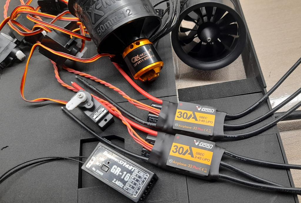

Dnes přišly poslední komponenty RC vybavení pro zmíněné samokřídlo. Až na přijímač a dmychadla je všechno z http://www.bighobby.cz .
Reglíky V-GOOD mám osvědčené v předchozích letadlech, mají jakýsi mód EDF; nevím co to dělá, ale větráky s tím běží kultivovaněji. Dmychadla QX-motor létají v předchozích modelech; nehází, nehlučí, přiměřeně táhnou. Serva JX 1109MG (digitály) mi slouží v několika modelech, zatím spolehlivě. Přijímač HoTT (8 kanálů) je bez jakékoli stabilizace, řídím rukama. Baterky k tomu budou opět 2x 3s 1500mAh (také bighobby.cz ).

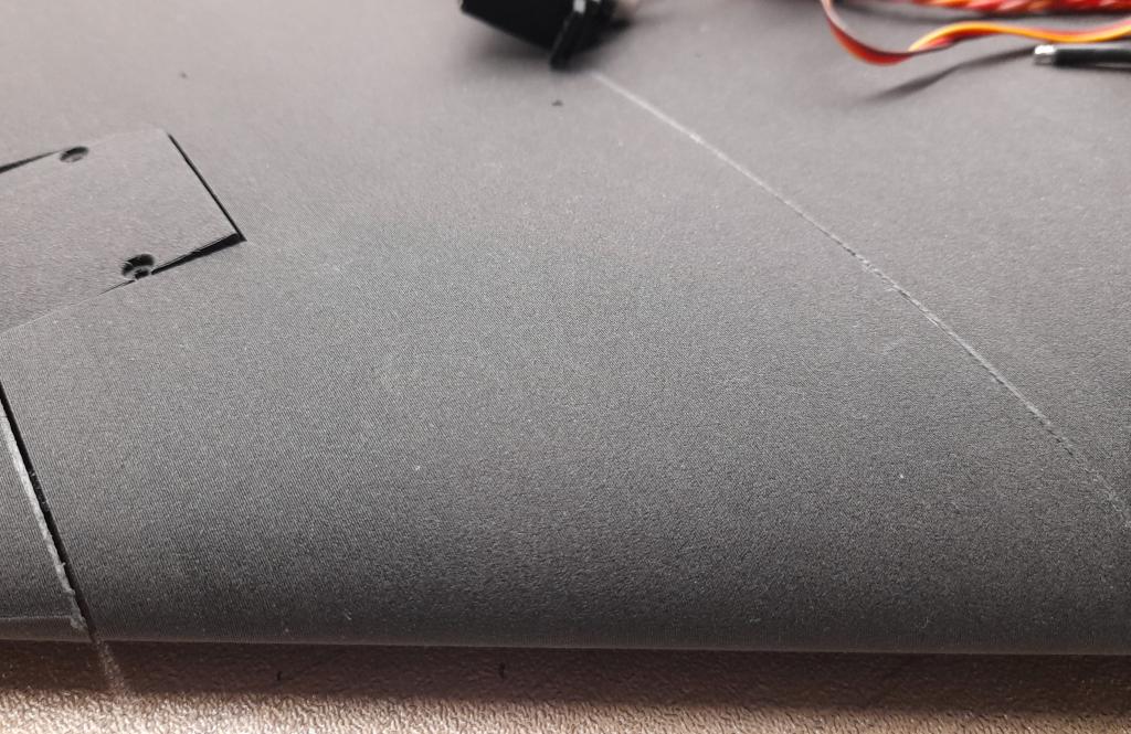

Použité LW PLA je prohnané tiskárnou Bambu Lab P1S, povrch je myslím luxusní - tiskový profil dal syn dohromady podle stránek Bambu Labu. Jen to je poněkud měkké, stačí něčím zavadit a je tam viditelná šmouha.
Co se týká teplotní odolnosti, nekomentujte prosím barvu; vím že existují slunečníky, plachty, zástěny a pod.

Nešlo by povrch vylepšit tenoučkou vrstvou nějakého laku? Nebo něčím, co by se i mírně vsáklo?
Tryska byla 0,4 mm nebo jiná? Vrstva 1/2 ø trysky?
Příspěvky: 11409
Re: Dvoumotorové samokřídlo (jako) RQ-170 s 50mm dmychadly
#34 Příspěvek od TomasC »
prikrylm píše:Nešlo by povrch vylepšit tenoučkou vrstvou nějakého laku? Nebo něčím, co by se i mírně vsáklo?
Dělal jsem nějaké experimenty, na toto téma. Velmi rychle to nabírá na hmotnosti.
Legrační byl nitrolak, který se při schnutí smrštil a deformoval křídlo. :D
Osobně tisknu vrstvu 0,3mm.

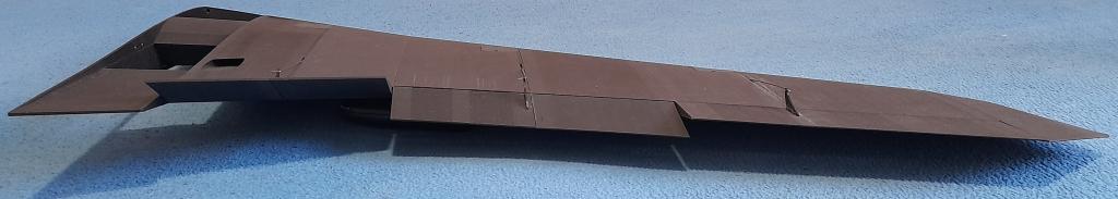

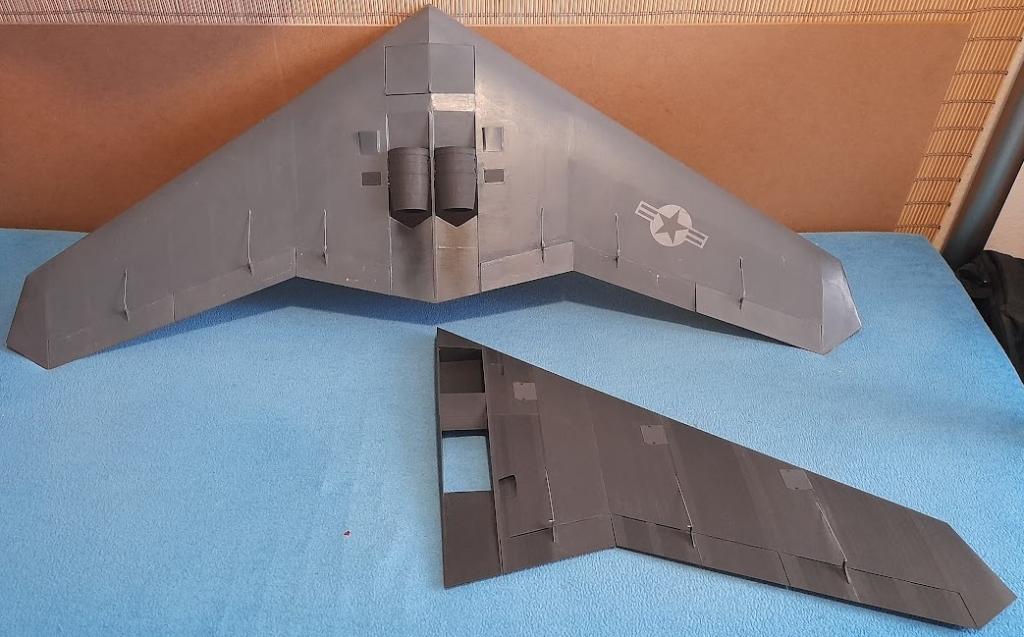

#36 Příspěvek od jyrry »
Pravá polovina křídla je osazená; ono to tedy není vidět (a to je správně, tak to má být :-) ), ale jsou v tom 3 serva, přijímač a regulátor. Když k tomu na váhu přihodím dmychadlo (50mm), jeho kryt, baterku (3s 1500mAh), dostávám se na 645g. Letovka komplet samokřídla bude tedy cca 1290g. Oproti tomu tvarově téměř shodný předchůdce, stavěný klasicky, má letovku 920g se stejnými komponenty. Poletí to ale stabilněji, lepší vlastnosti ve větru přijdou vhod. Přistání bude trochu na hraně, ale to poněkud napraví aerodynamické brzdy :mrgreen:

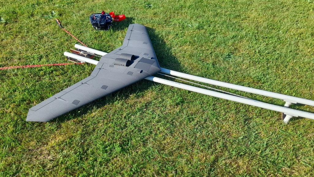

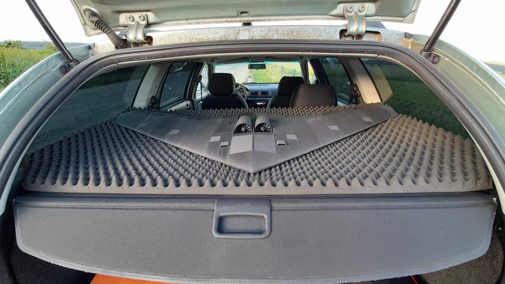

Plasťák je hotový, jen to na zálet chce vítr, aby se start podařil - trochu to nabralo na hmotnosti :mrgreen:
Plošné zatížení vychází na 42g/dm2.
Za velmi slabého větříku se 3 starty podařily jen málo metrů před katapult - guma má krátký tah...
Příspěvky: 21982
#38 Příspěvek od jyrry »

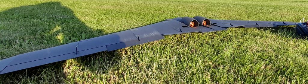

Podařilo se. Letí jak po kolejích, vyšší hmotnost je znát a příznivě ovlivňuje stabilitu letu i ve větru kolem 4m/s. Na přistání jsem použil aerodynamické brzdy - "crow", křídlo výrazně zpomalilo a umožnilo přistání na krátké vzdálenosti.
