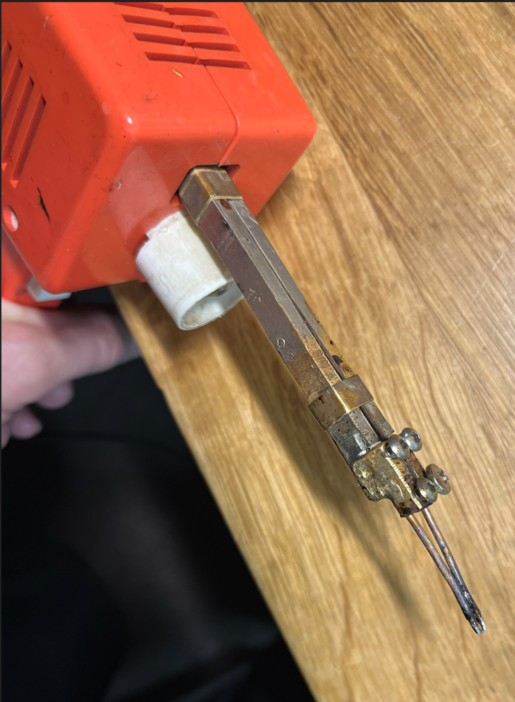

nostalcomp_cz píše: stř 11.02.2026 16:38 Čím jsi to pájel a jak to šlo?
Nějakým menším kopytem a šlo to blbě. Ale nakonec jsem vyhrál.
Neměl jsem to ale z boku, nýbrž ty konce vývodů byly shora seříznuté na délku toho tělesa z čokolády, asi do poloviny výšky. Svorky byly napájené na tu sníženou plochu. Tím to vycházelo užší.

Taky používám, mám jí už cca 50 let.... pořád stejnou oranžovou :o
Jak má tu zadní stranu rovnou, to je super, dobře se odkládá.
Koncovky z lustrsvorky připájené stříbrem (miniautogenem). Když se strhne závit, nahradím M3 šroubek počítačovým šroubkem s hrubším závitem (zde na obrázku jeden, levý přední). A když se nakonec strhne i ten, tak se lustrsvorka přepájí za novou.
Nedávno jsem sehnal vyhořelou s jakonovým pouzdrem, tak dostal anový kabátek (ten starý byl už víc rozpadlý než vcelku) a pořád jede.... Žároviška ještě původní. :idea:

To seříznutí konců na délku té lustrsvorky a její připájení shora je dobrej nápad. Tahle úprava se mi líbí. To připájení z boku ten konec zbytečně rozšiřuje a možná omezí i výhled. Ale asi se do toho pouštět nebudu. Po pistolovce sáhnu jednou za uherák...

Všem se omlouvám, myslel jsem závit vinutí transformátoru na primární straně. Tatík vždycky odmotal poslední 1 nebo 2 závity vinutí a opravené. Nevím kolikrát už to tak opravoval, ale jak jsem psal, i při běžném používání se páječka hodně hřála.
Uchycení pájecí smyčky bylo řešené podobně jako ty lustrsvorky, ale vyrobené přímo v těch výstupních hranolech. Z čelní strany vyvrtaná díra, v každém hranolu jedna, aby tam vešla smyčka a shora díra se závitem, asi M3.
