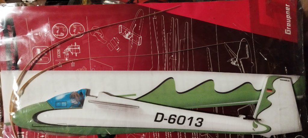

Priznam se ,ze jsem v case nashromazdil celkem solidni sbirku Graupner systemu Vektor -letadylek pro sebe i vnuky.
Toto by mi umoznilo letat nejen zmenou vektoru,ale i ridit klasicky. Kdysi jsem si pokojacky na gumovy pohon stavel i tvoril foli na hladine vody ve vane.
Nebo si za hodku postavit i neco sveho.
