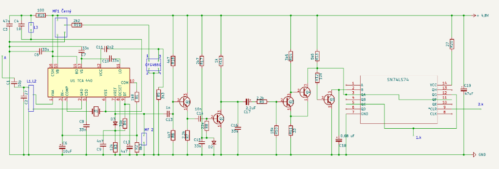

Prozatím dokončuji definitivní návrh DPS do výroby (bohužel jsem nemohl beze změn použít původní návrh desky z časopisu ModellBau , protože půdorysné rozměry původně použitých 2ks MF Traf z NDR a i keramického filtru byly trochu odlišné od Traf 7 x 7 mm Toko a keramického filtru, které mám k dispozici). Až budu mít návrh hotový, dám sem obrázek.
Vyskytlo se několik drobných nejasností – rozpor v hodnotě odporu 3k3 ve schématu (vývod č.3 keramického filtru - Bild 1) oproti hodnotě tohoto odporu v osazovacím schéma - 3k9 (Bild 5), ale to bude asi nepodstatné,
dál není ve schématu zapojení dekodéru s tranzistory uvedená polarita Tantalu 2u2 (Bild 3), naštěstí je uvedená v osazovacím schéma, tak mu budu věřit.
Na jiné nejasnosti jsem nenarazil, celý tranzistorový dekodér (Bild 3) jsem převzal jen s jednou změnou, a to místo původně použitého klopného obvodu D174 (ve finále zřejmě nahrazeným naším MH7474) jsem použil SN74LS74 spolu s tantalem 0,68uF. Hodnoty odporů v dekodéru jsem nechal původní, doufám že to bude vyhovovat i na můj klopný obvod a tranzistory – chci použít na T1 až T5 BC548B (co by měl být ekvivalent KC508-9).Schéma definitivní podoby přijímače je uvedeno na přiloženém obrázku.

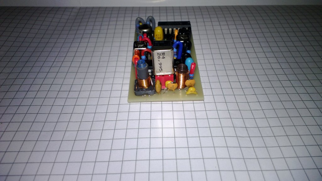

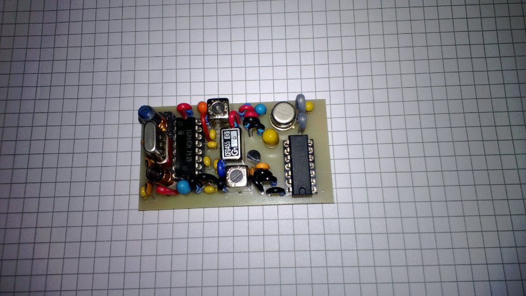

Tak jsem si dneska trochu zapájel, foto výsledku celodenní práce přikládám. Zítra anténa, přívodní kabel a vyzkouším ho.
