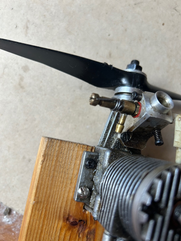

Zdravím a přeji hezký večer.
Nechci zakládat nové téma a tak se zeptám tady.
Mám starší verzi MVVS 3,5 se zadním výfukem a karburátor s jednou jehlou.Zkouším ho zprovoznit a moc se mi nedaří.
Prosim,jaké je základní nastavení jehly(kolik otáček) a kolik volnoběžného šroubu pro základní nastavení?
Začínal jsem na 2,5 otáčky jehly a 2 volnoběhu.
Nádrž je 150ml kupovaná s vývodem na přetlak od výfuku.
Výfuk je ten dlouhý s přetlakem.
Svíčka standart s krátkým závitem č.6
Palivo Kavan 80/20 ricin.
Vrtule 9/6 plastová
Když motor nastartuji,běží a odpojím žhaveni zhasne-tlakovani nádrže zapojeno.
Zkusil jsem bez tlakovani nádrže a motor se dal i seřídit bez připojeného žhaveni.
Proč motor nechce běžet s tlakovanim nádrže?
Když bych chtěl provozovat motor bez tlakovani nádrže,jaká je verze nádrže?jak vypadá nádrž pro netlakovani?
Děkuji za odpověď

No, v první řadě bývá záhodno zjistit, jestli to vůbec tlakuje - tj. co to za chodu skutečně dělá - protože to, že je "někde" na tlumiči nějaká tryska, rozhodně není zárukou, že to musí fungovat.
Obvykle nejjednodušší metoda je, že se na tlakovací trysku dá kus delší hadičky, do tý trochu paliva a nebo vody, hadičku ohnout do U, přidělat (třeba drátem nebo gumičkama) k kusu dřevěnýho nosníku píchlýho do země tak aby to fungovalo jako "U" manometr a motor natočit. Z pohybu hladin po natočení je pak okamžitě vidět co to dělá (jestli to vůbec tlakuje a jak a jak se to chová při změně otáček karburátorem)
Btw - karburátor s jednou jehlou, co jsou na něm dvě :lol: (viz o řádek níž) mi připadá divný.

No,ten můj motor má jednu hlavní jehlu paliva,odrazový šroubek šoupátka a pak ve předu šroubek s pružinkou na volnoběh.Což nepovažuji za jehlu.
Ale s tou hadičkou v provozu to zkusim.
Tlumič jsem celý čistil,a zkoušel do něj foukat jako z motoru a z vývodu pro tlakovani vyfukuje.
Třeba jestli netlakuje zbytečně moc a me ten motor zahlcuje.

Je to jednojehlový karburátor s nastavením bohatosti na volnoběhu přídavným vzduchem.
Pokud není známé nastavení toho přídavného vzduchu, bývá nejjednodušší tu díru PV dostatečně zavřít (tj. úplně nebo jen nepatrně otevřít), pak na plný plyn nastavit hlavní jehlou max otáčky (tj. max a nepatrně obohatit), pak otevíráním té díry pomocného vzduchu nastavit ochuzováním volnoběh, až to bude dobře.
Že by to tlakovalo moc nějak nechápu - tak prostě to na plný plyn ochudíš jehlou až je to správně a volnoběh je stejně svázaný geometrií na volnoběhu - opět si pomůžeš otevřením přídavného vzduchu.

Ok,děkuji a budu ještě zkoušet.
S tím tlakovanim je to tak,ze kdyz bylo zapojeno tak jsem ho nemohl ani pořádně nastartovat,bez zapojení jsem motor nastartoval.
Budu zkoušet.
Děkuji za pomoc

Aha - pak se ovšem situace dramaticky mění - domluvil bych se s někým místním, kdo má nějaké zkušenosti s žhavíky, aby to seřídil a ukázal v praxi, co k čemu na tom karburátoru (ty regulační prvky a jejich obsluha) je.
