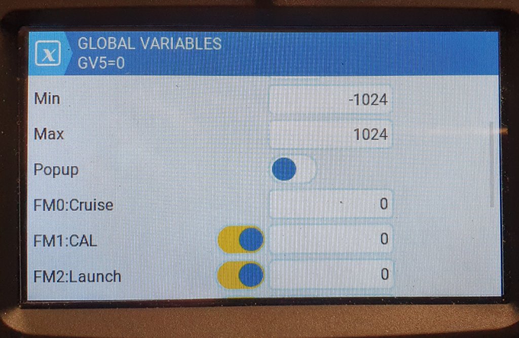

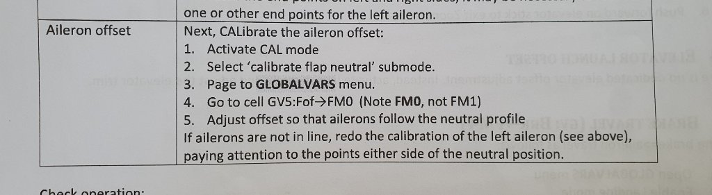

Ahoj, snažím se nastavit DLGáčko podle téhle šablony:
https://rc-soar.com/edgetx/setups/dlg/index.php

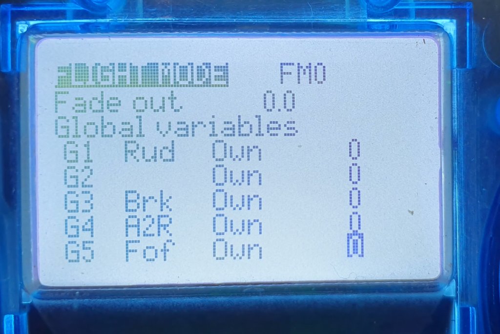

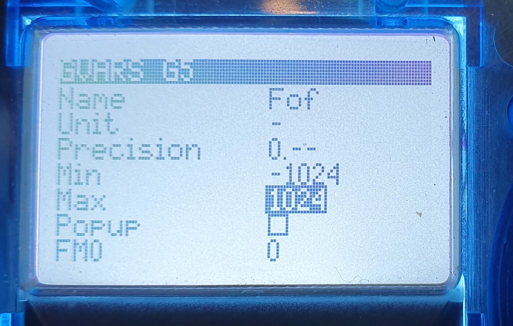

ale ať se o to pokouším na Pocketu a nebo na Jumperu T18, vždy se zaseknu na kroku ve kterém se mají pomocí Globalvariables G5 - Fof v letovám režimu FM0 nastavit křidélka do neutrální polohy. Ať tam tou hodnotou hýbám jak chci, křidélka se mi ani nehnou :-(
A u JamperaT18 se mi vlastně nedaří ani dostat se při úpravě Fof pod ten letový režim FM0.
Nemáte te s tím někdo nějakou zkušenost?

A nastavuješ proměnnou a ne "jen" hranice možné hodnoty? (klik, hýbací gif)

prikrylm píše: pát 09.05.2025 9:54 A nastavuješ proměnnou a ne "jen" hranice možné hodnoty? (klik, hýbací gif)
Když jsem potřeboval něco na DLG, rozhlížel jsem se i po hotových nastaveních, ale nakonec jsem si napípal svoje. Bylo TO rychlejší, jak pochopit autora a přizpůsobit.
Srovnávám s tím DLG 240 a tak nějak mi u mého nastaven nic nechybí. Mixů 1/3, LS ještě míň, letové režimy "cruise, thermal, speed" nepotřebuju, odtokovnku mám plynule na páce plynu a td... A hlavně vím, co který prvek vlastně dělá. :)
Jj měním tu hodnotu, na chvíli jsem si změnil ty meze jen abych s ní nemusel hýbat tak moc.
Ale je mi záhadou mechanismus jak se to pak může přenést na ty klapky.
No já si tu šablonu našel v domnění že si to tím zjednoduším :-)))). Líbí se mi třeba ta možnost plynulé změny diferenciálu křidélka za letu

Ahoj, zkusím jen tak od boku... Přepnul jsi z té základní kalibrace na kalibraci neutrálů křidélek? Je na to prednastaveny přepínač.

ZS-Man píše: ned 11.05.2025 19:47 Ahoj, zkusím jen tak od boku... Přepnul jsi z té základní kalibrace na kalibraci neutrálů křidélek? Je na to prednastaveny přepínač.
Jj, přepnul, kdy ne, tak se ta křidélka nenastaví do základní polohy ale dá se s nima v plném rozsahu hýbat. On mi už funguje trim kterým se to zakřivení profilu dá korigovat za letu a ten reaguje správně, ale stejně...
Někde tam musí být zádrhel v mechanismu kterým se ta hodnota globalvariables přenáší na tu výchilku a to je pro mě už až moc " vyšší dívčí"
Obecně ta šablona je primárně vytvořena pro Open TX, a věci v návodu popisující chování pro Edge TX, jsou dost často trochu jinak. Něco se mi podařilo obejít tak nějak intuitivně, něco zatím ne.
Strávil jsem s tím několik hodin v kuse a skončil už značně vyčerpán u tohohle, vlastně téměř posledního kroku základního nastavení.

Tak jsem si trochu odpočatý prošel znovu nastavení a problém bude v mixu CH13, ten ve výpisu modelu má podle originálu šablony vypadat takto:
CH13:FIOff MAX Weight(+GP5:Fof) [AiOff]
já tam mám bůhví proč najednou jen
CH13:FIOff MAX Weight(0%) [AiOff]
GV5 mi tam jako zdroj nějak vypadla.
Problém je, že pokud to opravím v Companion a nahraju zpět do vysílačky tak se mi to znovu přepíše blbě a pokud se snažím o opravu (přepsání zdroje na GV5) přímo ve vysílači,tak možnost použít jakoukoliv GV jako zdroj tam prostě není ...

Tak jo, když v mixu CH13 nastavím jako zdroj MAX a Fof jako zdroj pro váhu, tak ta křidélka na změnu hodnoty GV5 konečně reagují, jen tedy ne v tom kalibračním režimu CAL ve kterém se to má nastavovat. Ale třeba v režimu Cruise jde výchylka křidélek pomocí GV5 doladit.
