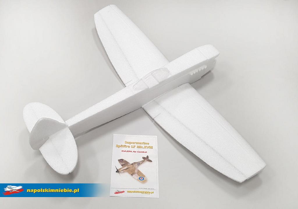

Ad 1.Kridelka po cele delce.
Umi i vytvaret vztlak na kridle pri souhlasne vychylce.
Ad2. Male vzepeti kridel ,to bude to prave orechove.
V odkazu se muzes mrknout na motorizaci u letounu 800mm.
https://www.napolskimniebie.pl/spitfire-mk-xvie" onclick="window.open(this.href);return false;
