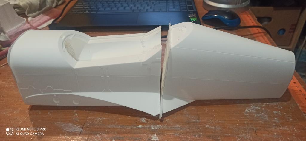

Stavbu celotištěného letadla beru spíš jako experiment. S tiskem moc zkušeností nemám, zatím jsem tiskl jenom trup na vrtulník (Agusta Koala), takže neumím odhadnout jak dalece životaschopný model z toho nakonec bude. Nechám se překvapit :-)

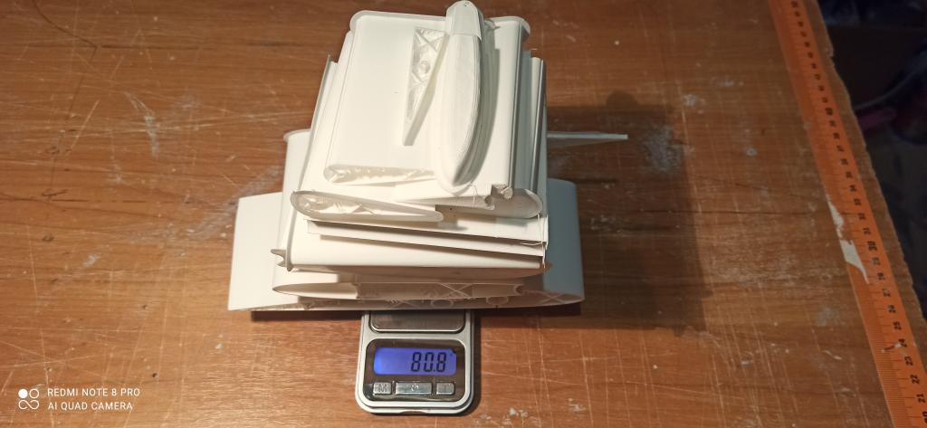

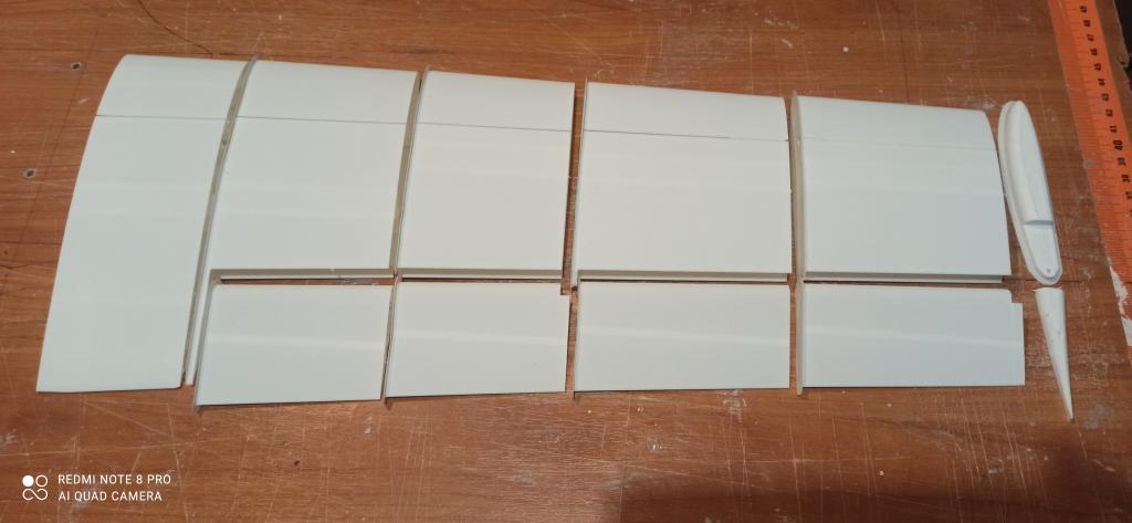

Zatím mám vytisklou jednu polovinu křídla (profil pro malé éro jsem zvolil NACA2412) včetně křidélka a zatím jsem díly nelepil, s tím chci začít co nejdřív.
Váha dílů křídla vychází docela slušně, ale ještě naroste o uhlíkové výztuhy v místě nosníku. Díly na jedno polovinu křídla váží 81g. Křídlo je tištěné 2 perimetry, křidélko jedním.

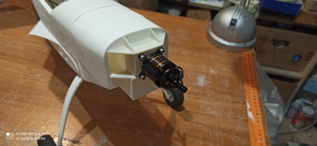

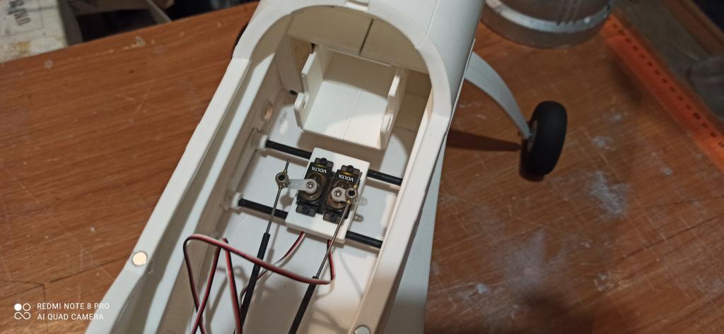

éro je hotové, tedy bez povrchové úpravy, čekám na bezvětrné počasí na letovou zkoušku.
Vypadalo to dlouho, že to bude docela lehké, ale nakonec to není žádná hitparáda - tak jak to je na fotkách a s baterkou 850mAh 3s, což bude asi málo, to má 825g. Kdyby to mělo být opravdu pěkné, musel by se povrch stříknout plničem a pak lakovat a obávám se, že na to už není rezerva hmotnosti.
Padesátka má poměrně široká křídla, ale i tak je plošné zatížení cca 55g/dm2, což mi přijde na metrové éro dost. No, uvidí se, co to bude dělat ve vzduchu.
Přikládám pár fotek. Kabina je provizorní, aby vydržela i v černé barvě a nezdeformovala se jakmile vysvitne slunce, je tištěná z LW_PLA_HT, jinak je éro kromě asi 2 výztuh, podvozkových nohou a vrtulového kuželu celé z LW_PLA Polylight.
Nohy jsou z Prusamentu ASA, kužel z ASA 275, páky ovládacích ploch jsou z klasického PLA.
