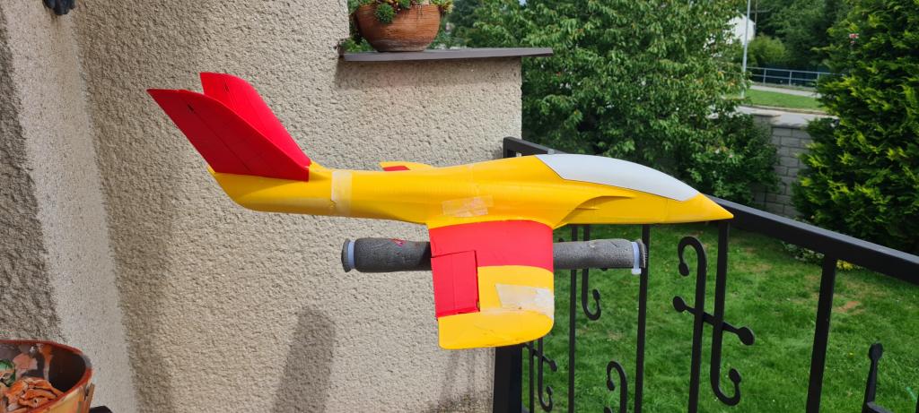

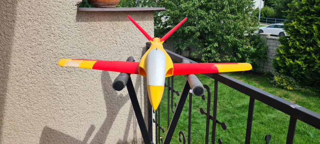

Coby mírně pokročilý začátečník v 3D tisku, zkusil jsem vyrobit letadlo na EDF . Na to, že je to můj první výrobek takového strojku mne mile překvapilo jak dobře to funguje. Tisk zcela bez problému, rozpětí to má 90 cm, baterku jsem tam dal 4s1800, dmychadlo je 50mm FMS. TOW je 730 gramů. tah dmychadla je cca 700g ( měřeno primitivně a na zemi staticky). Létá to fakt hezky , velký rozsah rychlostí , je to nezáludné, přistávcí rychlost asi jako trošku rychlejší cvičný hornoploch. Bez problému to jde hodit z ruky. Docela mne to inspirovalo. asi ještě něco podobného zkusím.
Prozatím bez povrchovky, tak jak to vylezlo z tiskárny. Materiál je LW PLA.

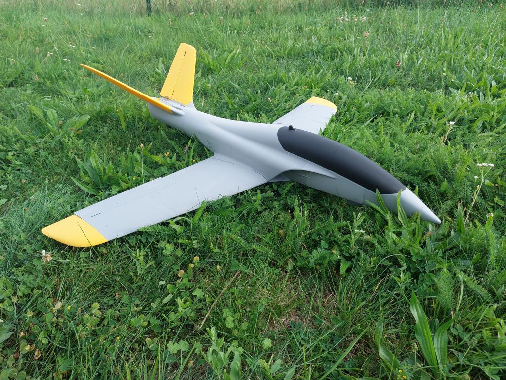

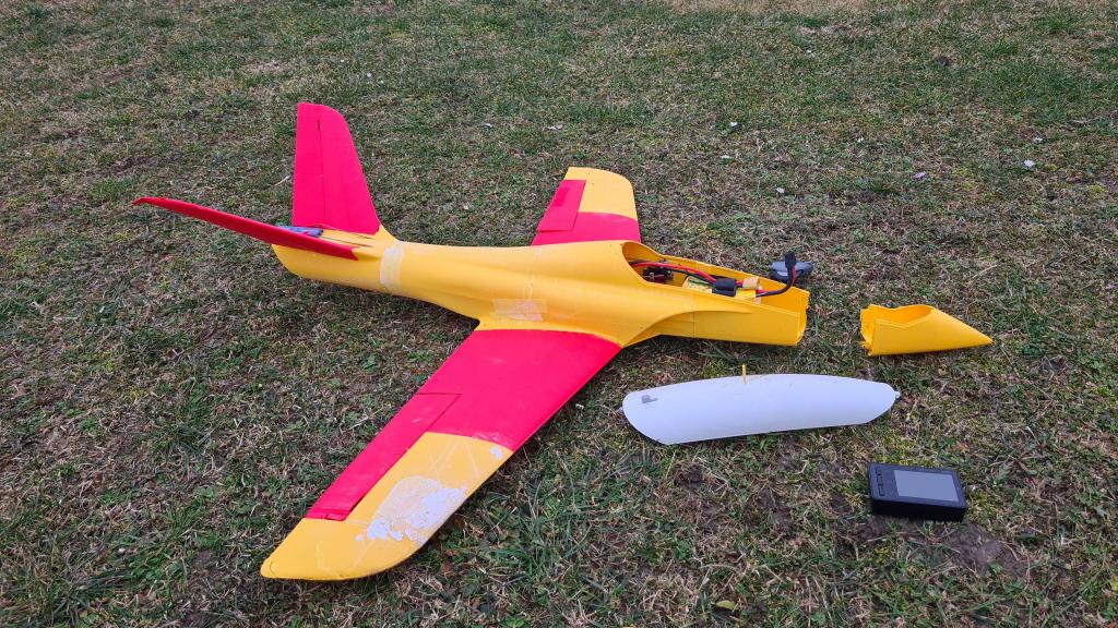

Včera a dnes jsem Cobru zalétával. Z trávy odstartuje bez problému, naopak při přístání jsem včera ulomil křídlo a podvozek a dnes pro změnu ulétl čumák a opět podvozek. Mám verzi s véčkovým ocasem, reakce na výškovku je dobrá, směrovka ale prakticky nemá na řízení letu vliv. Jinak letový projev je velmi klidný, vydrží plachtit několik desítek metrů.
Rozhodl jsem se udělat ji v provedení pro 64 mm EDF s winglety a tisknout z PolyAir.
