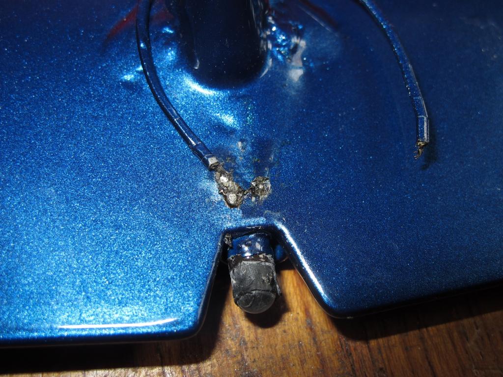

Vyvztekal jsme se s vedením kablíků na koncovou diodu. Neočistil jsem dokonale barvu a dvousložkový plnič okolo výstupů pájených míst, vznikla tam kaše a cín nechytil, kablík má uvnitř pár žilet, hrozilo že to ulomím. Nakonec se to povedlo. Pak zase pro změnu asi pádem praskl spoj u druhé diody, to byl taky porod. Nezbylo než provrtat nový vodič na druhou stranu stabilizátoru.

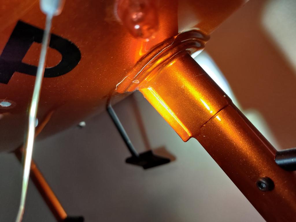

Při demontáži Helisiky jsem si zespodu všimnul že na pravé straně je u lemů přední nohy několik ošklivých prasklin. Možná následek tvrdšího přistání do ostružin loni nebo nějaký z těch kontaktů se zemí s postřikem jak to mělo na 6S málo výkonu. Bude to na tmel a retuš. Lak je celkově hodně křehký, drobných prasklinek se na trupu najde víc.
Na závěr dne jsem ještě nalepil kovový pásek z předního vnitřního okraje pravých předních dveří, slouží jako protikus neodymových magnetů na vyjmutelných oknech, zároveň tu část zpevňuje.

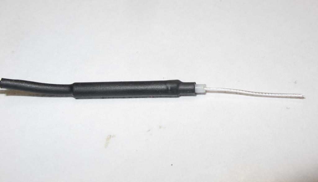

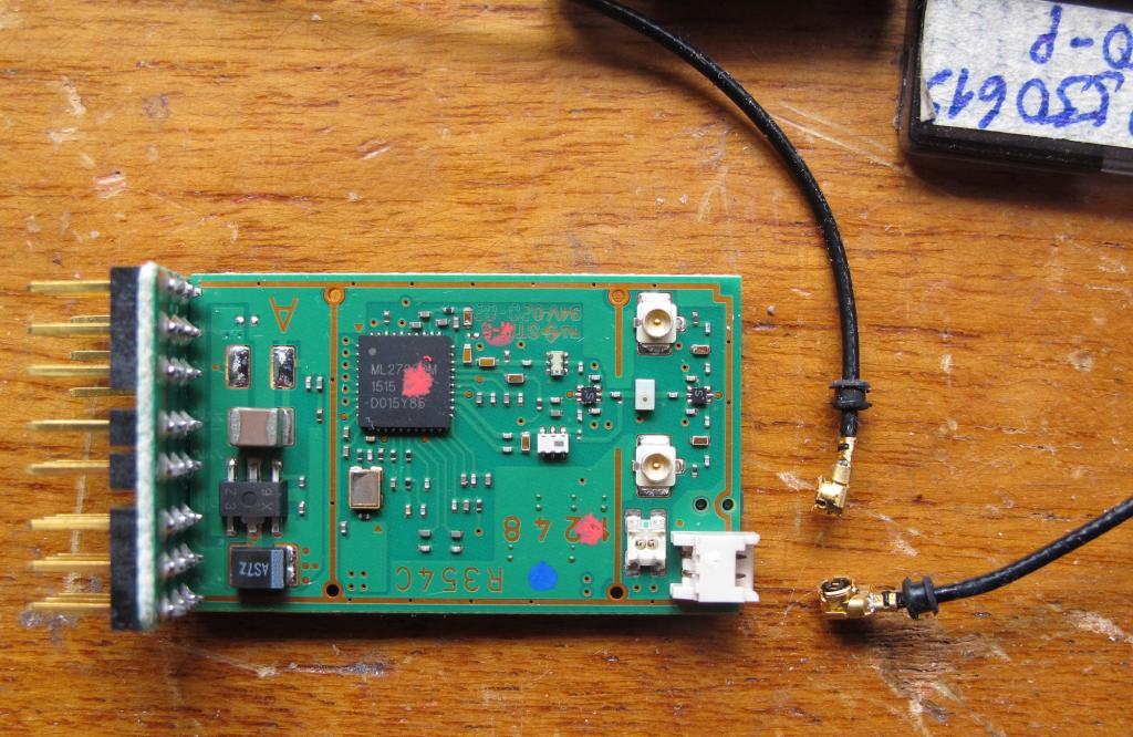

V rámci rošád přijímačů jsem chtěl vyrazit s 550 polítat normálně, i když si užívám bambi vak tak obvyklou jarní porci většího objemu startů s motykou pořád nemám absolvovanou a blíží se Dětský den na Sobínce kam pojede Helisika s postřikem a rozmetadlem.
Nabiju šest baterek, naštěstí jsem si vzal heli do ruky pozorněji protože dlouho nelítala a hleďme - jedna z antének přijímače R7108SB FASSTest protože jsem si dal 550 už na nové rádio T16IZ má ulomený konec vnitřního koaxu. Na webu jsem je napřed vůbec nenašel, pouze starší a kratší typy. Konzultace se Zdeňkem, vypadalo to že bude stačit zkrátit koax protože jeho celková délka by neměla být podstatná, rozhoduje délka toho konce s vnitřní žílou. Sundal jsem zasmrštění, uvnitř mosazná trubička průměr 2,8mm, napájená na opletení koaxu. Sundal jsem to mechanicky protože se to stejně mělo hodně zkrátit a rozpletl dalších 28mm, funkční nepoškozená anténa měla taky 28mm. Potom jsem připájel trubičku ale ujelo mi to a konec nevyšel přesně.....

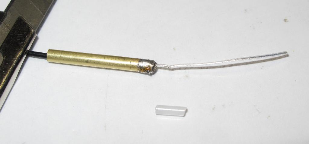

Volal jsem panu Houškovi do Karlína. Potvrdil mi že tenhle nový typ náhradních antén není nikde skladem, pouze starší pro FASST, které mají místo mých 170mm jenom 150mm a taky nemají tu připájenou trubičku. Dal mi telefon na hlavní servis pro Futabu kterou dováží Pelikán, pana Čečotku z Hradce Králové. Dělá Futabu, Hitec a ještě něco. Příjemný starší pán. Potvrdil, že tyhle antény nemá. Což je dost zvláštní protože FASSTest a přijímače sedmičkové řady se prodávají už několik let. Poradil opravit poškozenou anténu, klidně ji zkrátit ale trubička tam musí být jako nějaké hrníčkové zařízení, je v tom napájení antény. V návodech k vysílači se o tom mluví spíš jako místu kde se má anténa upevnit aby svíraly těch 90 stupňů. Klíčová je délka neopleteného konce, co nepřesnější. Divil se že tam mám 28mm, na všech přijímačích všech značek je vždy 30 nebo 31mm. Ale mám to nechat. U termického větroně by se trochu obával a preferoval originální antény. Pokud lítám s vrtulníkem který je jenom výjímečně dál než na 100 metrů je to přijatelné.
Tak jsem to znova ohřál ale jak už to bylo pocínované, nešlo rozplést znovu opletení, většina se utrhla a ještě ke všemu jsem si nožem poškodil lehce vnitřní bužírku.... To už se mi hodně nelíbilo. Do trubičky jsem to dostal, připájel. jenomže to poškození bylo zcela jasným adeptem na budoucí a rychlé ulomení. Tak jsem tam navlékl 5mm polyamidový váleček s vnitřku bowdenu kam se dává struna a vypadalo to dobře, akorát byla anténka o 1mm delší než ta nepoškozená. Tak jsem ten 1 mm odstřihnul. Po zasmrštění trubičky byla pro změnu kratší, to už bylo na palici. Vyřešil jsem to bohužel okamžitě bez přemýšlení a zkrátil o 1mm tu nepoškozenou aby byly konečně stejné. Načež mi Zdeněk popsal co jsem právě provedl.
Zkrátit tu neporušenou anténu byl poslední hřebík do rakve přijímače pokud nejdou koupit nové antény. Leda je znovu ale obě kompletně předělat, i tu novou a na původních 28mm. Délka antény odpovídá frekvenci na kterou je naladěná, pásmo ve kterém se může vysílat je 2,4 GHz až 2,5 GHz. Co z toho využívá ten protokol je nepodstatné, pokud jsem anténu zkrátil o milimetr tak jsem frekvenci posunul cca o tři procenta. Takže anténa je přeladěná na 2,48-2,58 GHz. Neznamená to, že přijímač nebude fungovat, ale bude fungovat hůř. Jak hůř můžu prý zjistit až budu sbírat trosky modelu..... Rada pana Čecotky že antény mají být stejně dlouhé znamenala, že ta opravená musí být stejná jako ta zdravá což jsem nepochopitelně nedodržel.
Mezitím jsem našel náhradní antény někde v Malajsii a potom v australském Brisbane, nikde jinde resp. nejlépe v Evropě nic. Zkusím to objednat, pokud by je do Evropy nemohli poslat, koupí je Scott z NZ. Má to "jenom" 1200km a pošle mi je v obálce. Píšou tam že je to nový typ na R7108SB.

Včera jsem napsal do Brisbane, odpověděli že nemají žádný problém to poslat až do Evropy. Tak jsem dnes antény koupil.
Dva kusy 36,18AUD, doprava 39,75 AUD, celkem 75,93 ASD. Paypal mi strhnul 1164 CZK = 15,326 za australský dolar, to odpovídá valutovému kurzu ČNB.
V mailu mi psali, že po vyplnění adresy mimo Austrálii se automaticky odečte VAT ale to se nestalo. I tak jsem to zaplatil protože z tak malé částky by to stejně moc rozdíl nebyl. O něco levnější dopravu mají pouze v rámci Austrálie, pokud bych to posílal přes Scotta tak bych si nepomohl. Ještě se uvidí jak to půjde. Pokud to pošlou jako balíček a skončí to u české mezinárodní pošty, vyměří mi clo a DPH ( podruhé ).
Levné to není nicméně budu mít opět funkční přijímač, který stojí nový 3411 korun.

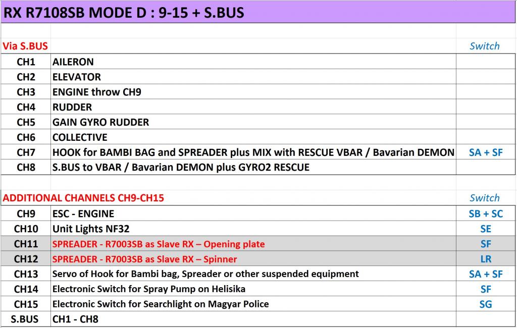

S ovládáním periferií jsem po dvou nebo možná třech letech pochopil že to mám úplně špatně. Zdeňkovi jsem klasicky nerozuměl, vyznělo to spíš tak že si to za každou cenu udělám po svém. Pájení tří výstupů z CH7, nepřerušení signálu jednotlivých větví ( pouze napájení ), elektronicky riziko a nesmysl. U Helisiky byla jediná změna a sice jsem místo pájení použil originální Y kabely. Výsledek byl stejný.
Vůbec mi nedošlo, že můžu zvolit mód D CH9-15 + S.BUS pro VBar nebo Demona. Že jde přes S.BUS CH1-8 jsem samozřejmě věděl ale že získám další CH9-15 pro periferie mi vůbec nedošlo. Na CH7 teď zůstane pouze ovládání háku kde jsou mixy propojené s Rescue na GYRO2.

Antény jsou na cestě, samozřejmě to zaregistrovala Česká pošta tak bude clo a DPH. Asi to dorazí brzy.
U schématu zapojení přijímače R7108SB mám minimálně jednu chybu. Cokoliv z periferií co je zapojené fyzicky do přijímače aby to vůbec fungovalo, konkrétně servo háku, světla, spínač čerpadla nebo pátracího reflektoru musí být na kanálech 9-10 nebo 13-15. Takže CH7 který jsem si pro hák zapsal je špatně a holt budu muset předělat mixy se záchranou pro odhození. Místo CH7 tam bude třeba CH10 nebo ten který zvolím.
Ve finále tak včetně 11 a 12 pro druhý přijímač a rozmetadlo použiju úplně všechny zbývající kanály a nic nezbude volné.

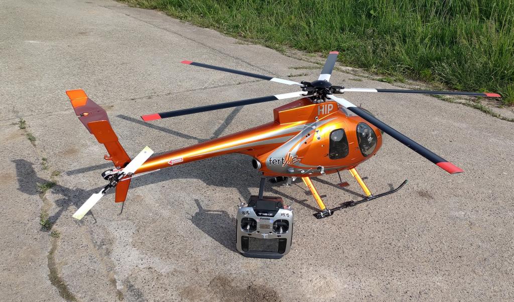

První start Helisiky od 31. října 2022. Nově stříkané stabilizátory, koncová bílá dioda už svítí bez blikání kvůli přerušení měděné pásky pod lakem a vibracím, zbývají drobné nápisy 530FF a MD. Není to úplně ono. Stabilizátory mají lehkou vibraci při menších otáčkách. Ocas se nepatrně kýve do stran, podezření že vázne smykátko se nepotvrdilo. Zkoušel jsem zvýšit i snížit zisk gyra vrtulky, to taky nepomohlo. Aby toho nebylo málo, nejde správně záchrana. Sice jde nahoru úhel na listech stejně jako otáčky motoru při Idleup3, heli se nesrovná. Při druhé aktivaci v osmi metrech začala dokonce klesat a musel jsem to okamžitě vypnout, pak už se to nestalo. Chce to znova připojit k PC a zkontrolovat, loni to lítalo naprosto v pohodě jenomže ještě s rádiem T8FG a v novém rádiu jsem všechno nastavoval ručně protože přenos pamětí mezi nimi udělat nejde. VBar používá pro Rescue 8. kanál a GYRO2.
Mechanika Maďarské Policie R503 má druhý VBar, tam letos chodilo všechno správně. Jsou to identické mechaniky, taky je cesta udělat kopii R503 a upravit jenom spínače pro rozmetadlo a Spray ( vždy samostatná paměť ) které R503 nemá. Mechanika R503 je teď bez podvozku, připravená na zabudování do trupu až bude mít pruhy a detaily. Asi jí budu musel sestavit znova jako vařečku a proletět abych měl jistotu že je všechno v pořádku pokud to chci využít k vytvoření pamětí pro Helisiku. Postupně jsem programoval tři mechaniky pro Helisiku ( Bambi, Spray a Spresader ), taky je možné, že u té Spreader co lítala dnes je něco špatně a ty druhé dvě budou OK.

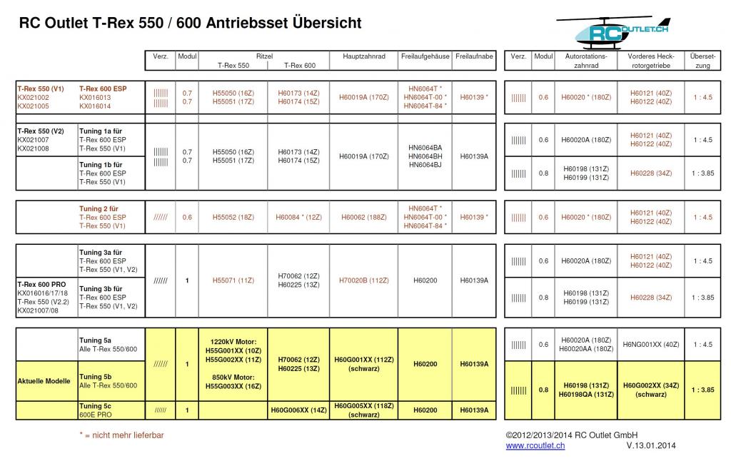

Na 35% otevření ESC to točí docela dost, přestože je tam pastorek 10T. R503 má 11T a 112T, AS350 má 11T a 180T. Možná dám na Helisiku taky hnací kolo 118T.

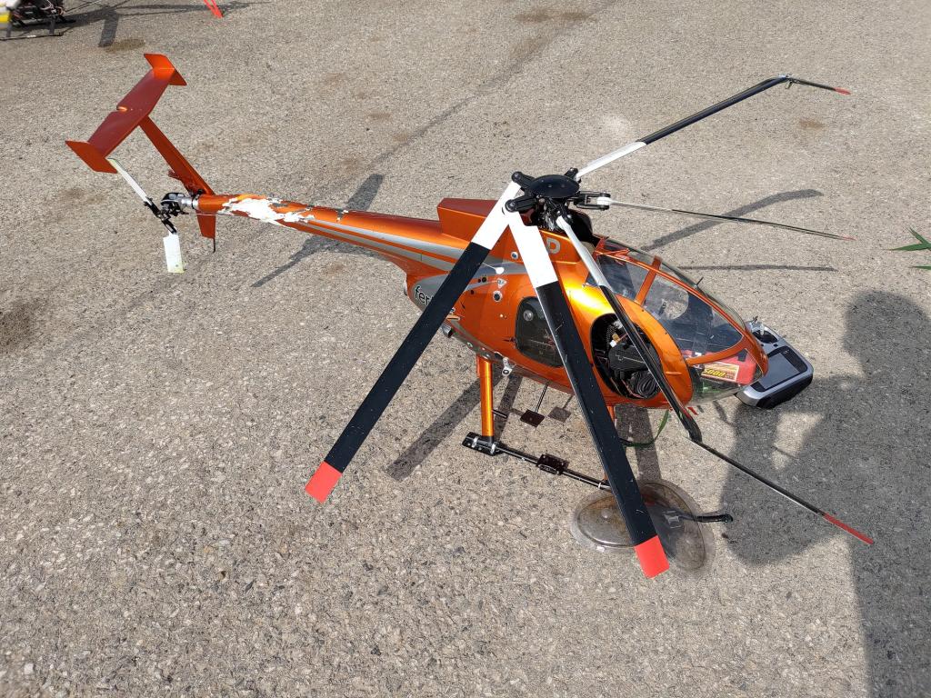

Tak zase jednou špatná zpráva, dnešek se mi vůbec nevyvedl.
Posledně mi na Helisice s pamětí "Spreader" vůbec nefungovala záchrana a protože nechci létat úplně bez ní, hledal jsem příčinu a našel ji. Po zakoupení T16IZ jsem model sice ručně nastavil ale mechaniku jsem před zabudováním do trupu tak jako vždycky samostatně neproletěl, to se mi vymstilo. Ukolébalo mě že nebyla havarovaná ani opravovaná, pouze jsem vyměnil jeden čep na hlavě a předělal stabilizátory. Lakovna měla měsíc a půl skluz, to tomu taky nepomohlo. Tím jak se blížil Dětský den na Sobínce dal jsem mechaniku rovnou do trupu abych si trochu zvykl na řízení a mělo to trochu kvalitu jako loni na podzim.
Včera jsem ještě připojil VBar k počítači, všechno vypadalo dobře. V režimu Rescue to reagovalo správně resp. stejně jako mechanika Maďara kterou jsem porovnával a snížil hodnotu reakce na listech z 65 na 50, přišlo mi že to stačí. Na Helisice jsem nechal hodnotu 62, to byla první z řady chyb, zpětně vidím že jsem šel maléru postupně naproti. Helisika lítala vždycky a pěkně v rozsahu +10 až -5 na listech, já tam včera nechal +12,6 až -6,3. Invert nerozhodoval ale plusu bylo prostě příliš.
První start na paměť Spreader, záchrana nefungovala, pouze se zvedly otáčky. Spároval jsem přijímač s pamětí Bambi a vida, všechno v pohodě. Záchranu jsem aktivoval pouze krátce tak abych viděl že funguje. Náklony, aktivace, vyrovnání a stoupání o pár metrů, pak vypnutí. Další pokus na paměti Spray - taky OK. Zdálo se že mám vyhráno. Ještě jsem upravil Throttle křivku - minimum ze 40 na 35% a endpointy na 6. kanále z 60-90 na 70-120 ( plus a invert ) aby to mělo stejné letové hodnoty jako z hlediska Rescue nefunkční Spreader.
Při čtvrté baterce a třetím pokusu o Rescue opět na paměti Bambi jsem to opět aktivoval z 35% ESC což nejsou až tak malé otáčky asi v deseti metrech nad Řepkou. Stoupání bylo opět víc než dostatečné, vlastně stále zbytečné. Přes jiné endpointy na plusu ( 70 místo 60 ) tam mohlo být pro normální let možná o stupeň víc než předtím ale v režimu záchrany si to hlídá vlastní hodnotu. Kdybych to hned vypnul jako předtím nestalo by se nic, dolítal bych baterky a doma dal +10 až -5. Bohužel s vědomím že to funguje jsem držel pružinový spínač možná 3-4 vteřiny. Bylo slyšet že to vrtulka nějak nestíhá a hučí, i přes poměr 1:4,5 to 105m Helitec nedávala což znamená jediné, na listech rotoru byl příliš velký úhel takže vrtulník dělal pomalou piruetu možná 180 stupňů. Nechápu proč jsem toho okamžitě nenechal. Asi ve třiceti metrech to zachrčelo a odešly převody v předním domku..... Konec.
Následovala poměrně rychlá pirueta, asi 1,5 otáčky za vteřinu, s maketou prakticky neřešitelná situace. Heli se posunula přes silnici nad vedlejší pole , napřed byly piruety chvíli s rotorem v horizontu, potom se to začalo naklánět a model začal opisoval velkou spirálu směrem dolů jak jsem pomalu ubíral kolektiv. Přemýšlel jsem co dělat, relativně byl čas. Kdybych vypnul motor tak z té výšky a při šesti a půl kilech váhy bylo po heli. Pokud se nepletu tak autorotace je v piruetě nereálná, rotor by se zastavil a pád by znamenal fatální zničení. Chvíli jsem se obával že to směřuje nad velký kaštan ale naštěstí šla spirála stranou. Jenomže jsem zůstal stát na místě a heli začala směřovat za vysoké křoví na mé straně silnice. Na přemístění tak abych viděl předpokládané místo dopadu bylo pozdě. Věděl jsem že to musím před dopadem vypnout, radši dřív než později a autorotaci jsem měl připravenou. Hlídal jenom výšku, asi pět metrů nad zemí kde byla heli ještě vidět jsem motor vypnul. Rána jako vždycky, čekal jsem jí horší. Vzrostlé obilí vysoké 70cm pád hodně ztlumilo, bohužel jeden z listů, byť už neměl plnou energii, trefil zadní část trupu. Kromě ohnuté lyžiny a prasklé spojky levé přední nohy podvozku je to paradoxně jediné velké poškození, nově stříkané stabilizátory jsou bez jediného škrábance. Hlavně že už mám přenosnou folii, myslím že hned tak tam nápisy dávat nebudu.
Zpětně si hrozně nadávám. Jednak jsem měl vyrazit k silnici, model spadl asi 15 metrů za ní, viděl bych tam. Možná by mi víc došlo, že kdybych zároveň s vypnutím motoru cvaknul záchranu, heli by se srovnala rotorem do roviny a i když měla tu piruetu, dosedla by rovně a není vyloučené že by to trup a třeba i listy přečkal bez větší úhony protože zpomalení listů by výraznější než pouhé vypnutí motoru. I kdyby trochu nastoupala. To mě štve ze všeho nejvíc.
Je jasné že na opravu dojde, je nepodstatné kdy. Jinak jsou nádrže a postřik k ničemu což nepřichází v úvahu. Brousit celý trup se mi nechce, napadlo mě to šikmo čistě odříznout a po samostatné opravě zadní části včetně laku to zase pečlivě slepit. I za cenu tenké stykové spáry. U stabilizátorů tu barvu trefili dokonale, není důvod aby se to nepovedlo znovu. Když si tam udělám čáru laserem přes krepovku tak by to mohlo vyjít přesně a změna délky řezem a broušením hrany v řádu 2mm nehraje roli. Časově a technicky je to proti broušení celého trupu a novým složitým polepům obrovský rozdíl, klidně 1 : 30.
Bohužel a z toho je nejvyšší čas se poučit, je to opět a po několikáté důsledek uspěchání a nesmyslná snaha vystavovat modely situacím ( zátěžovým režimům ) ve kterých se při normálním nemají šanci ocitnout. Setrvání na záchraně jako takové není o investici jako obavě pokud by přišla nějaká laciná chyba jako loni s tmavým Raptorem při couvačce v Klecanech. Pokud bych se nevybavoval a dával víc pozor, záchrana to mohla tehdy elegantně vyřešit a model by byl v pohodě. Maďara jsem na druhou stranu rozbil i se záchranou protože jsem si vypnul motor. A rok předtím u nádrže o strom jsem jí v leknutí pro změnu nepoužil vůbec. Takže sice jí tam chci mít preventivně protože mi za roky mnohokrát zachránila poměrně velké finance u motyk kde jsem to měl jako trenažér, bohužel u maket je tomu opačně a musím přiznat že názor hodně lidí že v maketě to nemá smysl je v zásadě a vzhledem k mým situacím pravdivý.
Nejde o to že záchranu reálně nepotřebuji, problém je jinde. Když už jí tam dávám, nastavuji ji zbytečně agilní, úplně stejně jako na lehkou motyku. Jenomže ta se pohybuje jinak, letí často rychleji a výrazně častěji se pohybuje vertikálně. Zažil jsem dost situací kdy se mi to sypalo dolů a záchrana to stihla tak tak.
Jedna věc jsou otáčky ( budiž ) druhá věc zbytečně velké úhly na listech a přesně na to jsem doplatil dnes. Přitom to vystřelí nahoru až zbytečně rychle, dalo se dost ubrat v počítači. Pokud bych už s maketou vyrobil chybu, nebude to žádné 3D lítání u země ale něco jednoduššího ( couvačka a podobně ) kde by bohatě stačila varianta bez stoupání nebo když už Beginner tak jenom s minimálním stoupáním a bez nárůstu otáček. Kdybych si tohle uvědomil včas, mohla být Helisika v pohodě. Takto opět selhaly převody v předním domku. Možná je to trochu slabé místo té mechaniky, korektně řečeno jsem si to ale zavinil sám. Nakonec můžu být rád že jsem zničil jenom listy za 7 tisíc a Helisika snad půjde opravit.
Dětský bohužel den asi zruším. Jediné co lítá je holátko na AS350 s bambi vakem, to není moc estetická záležitost. Jediné co by splnila by byl přislíbený odhoz bonbónů, to je dost málo.
Helisiku v žádném případě opravit nestihnu, polepy na Maďarskou Policii bych za pět dní možná zvládl a model sestavil nicméně zalítání minimum, další riziko i když je mechanika dobře otestovaná. Bylo by to opět ve spěchu a to po dnešku vůbec nepadá v úvahu. Představa že bych Maďara znovu rozbil, to radši vezmu za rok na Sobínku tři vrtulníky včetně AS350.

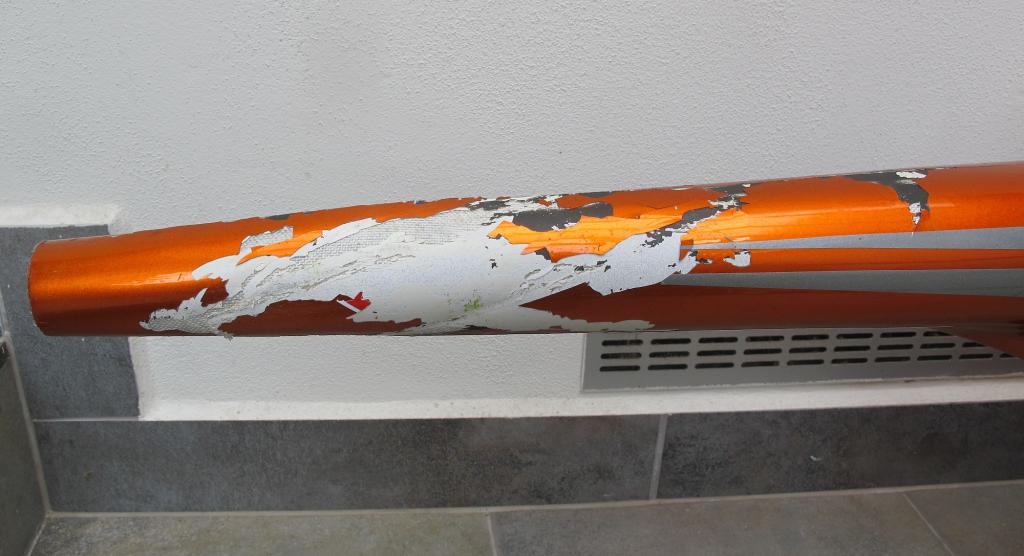

Oprava odříznutím a opětovným slepením je téměř 100% varianta. Když se to udělá pečlivě, mělo by to být dobré a dostatečně pevné. Ta zadní část nic nenese, na konci je pouze pěnový kroužek okolo trubky proti vibracím. U svislého řezu se provede líp vyznačení laserem, není to až tak podstatné pokud se to dole a nahoře sejde, obě strany naráz vidět nejsou. Hrozí tam jenom nepatrný zoubek z chybějícího materiálu, to mluví pro variantu šikmého řezu. Za přechodem do roviny to svisle udělat nejde protože horní defekt jde trochu dál dopředu.
V listech jsou olověné dráty kvůli váze, to jsem nevěděl.
Převody odešly ukázkově, nedivím se. Zpětně nechápu, proč jsem se k tomu choval jako k lehké motyce kde je +12 stupňů v normě. Přitom na jaře jsem poslal úplně stejně do piruety a na zem mechaniku pro AS350..... Jsem prostě nepoučitelný a asi i perspektivní sklerotik. Tehdy to zbytečně odnesly listy Torzion Blades od Novotného, ty už neseženu. Z tohohle karambolu mi dva listy zůstaly, slabá útěcha. Stejně bych se je na heli dát neodvážil, jeden nikdy neví co se dělo uvnitř nich. Nové listy naštěstí ve Vídni ještě měli, první odškodné za trest je 7033 korun. Trubka a kardan jsou na cestě, převody nemají ale ještě je něco ve špajzu.
Hnací kolo by tam přijít mělo jenomže se teď nesežene a prý to může znamenat dvě věci. Už se nebude vyrábět nebo přijde upgrade. Při vědomí jak je na tom pozice TREX a LOGO bych se ukončení výroby úplně nedivil. Zbyly by bazary a ebay, je to jediná šance jak otevřít víc rehl s pastorkem 11T.
Nastavení vysílače a přijímače se trochu změnilo, poprvé to budu řešit až u Maďara.
Dětský den je logicky passe. Mrzí mě to ale co nadělám, zařídil jsem si to tak sám. Brát tam samotnou mechaniku s bambi vakem a řešit plnění plastové nádrže abych nezdržoval program je taky nesmysl, prostě za rok a lépe
Rescue nastavím jinak a půjdu opačným směrem. Místo snižování ( pozdě ) budu zvyšovat na optimální minimum na listech a přiměřený výkon motoru. Na lítání s balastem kde něco hrozí by mělo být víc, to by znamenalo mít verzi bez balastů s výrazně menší hodnotou. Nechci se toho úplně vzdávat, není mi dvacet a nad vodou by se mi to mohlo někdy hodit.
Teď na to nebude moc čas, až v červenci. Do té doby opravím a nastavím mechaniku, můžu začít s vyhozením Y kabelů a novým programováním mixů. pak sestavit Ma´Darskou policii, opravit Helisiku a na podzim se pustit do AS350.

Včera jsem koupil dvě kola 118T, aktuálně jediná ve všech shopech co mi web našel. Italové tam mají info že je nutné použít pastorek 14T, nevím jak na to přišli. Modul je sice podstatný nicméně já mám 118T plus 11T na mechanice pro budoucí AS350, Pavel dokonce 10T plus 118T a jsou v pohodě. Švýcaři mají na stránkách pěknou tabulku všech variant pro TREX 550/600, tam je to s tím 14T taky.

ASko leželo na boku 30 čísel nad zemí, okolo posekáno jak od kombajnu. Listy evidentně kaput, mírně ohnutá trubka, vrtulka kupodivu v pohodě. Odpojím baterky, ulomené lyžiny jsem hledal snad deset minut, byly dost daleko. Budou potřeba protože při narovnání hodně ohnuté levé lyžiny u Helisiky samozřejmě v oslabeném místě na kabely pozičky praskla. Spojky podvozku převážně zlomené, ty už nemám ale AS350 je nepotřebuje. Naštíplá mezideska a ohnutý pylon na kameru, ještě že zůstala doma. Odjezd domů.
Ke značnému překvapení neodešlo to co jsem čekal na 100%, hnací kolo 118T. Počítal jsem že bude zničené a tři až dorazí ty z Austrálie prostě nebudou. Nemá ani škrábanec, v pohodě je i autorotační kolo i přední domek, odešly pouze převody v zadním domku kde chybí dva zoubky na osce i od kardanu. Hlavní hřídel se točí oběma směry takže odešla uvnitř volnoběžka, to jsem ještě nezažil. U jednoho gripu se poškodil origo kloubek jak vyskočil list, vypadlé byly sice dva ale druhý kloubek je OK. Na jednu stranu škoda, na druhou stranu ASko dostane o hodně delší hřídel a táhla budu komplet vyrábět jiná. Otázka je jak jsou na tom čepy mohutné hlavy, takhle od oka je to rovné ale to se teprve uvidí na soustruhu u Pavla. Serva jsou OK, všechno chodí. Takže na tu ránu nečekaná klika. Listy jsem ve Vídni ihned koupil, už jsou zabalené a na cestě, budou tu po neděli. Je to kvůli obavám z výroby Helitec, jinak bych nespěchal protože ASko bude na stole jestli na podzim. Opravenou a půjčenou mezidesku dostane zpátky mechanika Maďara a opravené ASko jako samotná mechanika poletí na klasickém podvozku, napřed jako dvoulist.
