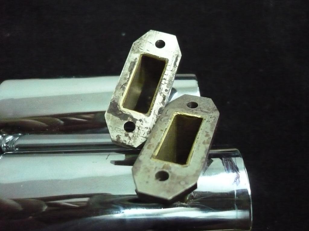

. .že jsem psal o tlumiči...
z mosaz plechu naohýbaný "jeklík", mosaz příruba 4mm. Hořák ze soupravy PB, flaška 2kg jak výše uvedeno DAFem a já jen drát Ag asi 1mm a tavidlo borax vodou proměněný v kaši.
Ano, z tej mosaz trubky musel chrom být obroušen na 100% .
Temně rudý elementy a se stříbrem opatrně, krásně to vzlíná. A jako prac deska šamotová placatá cihla
