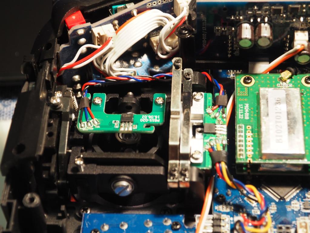

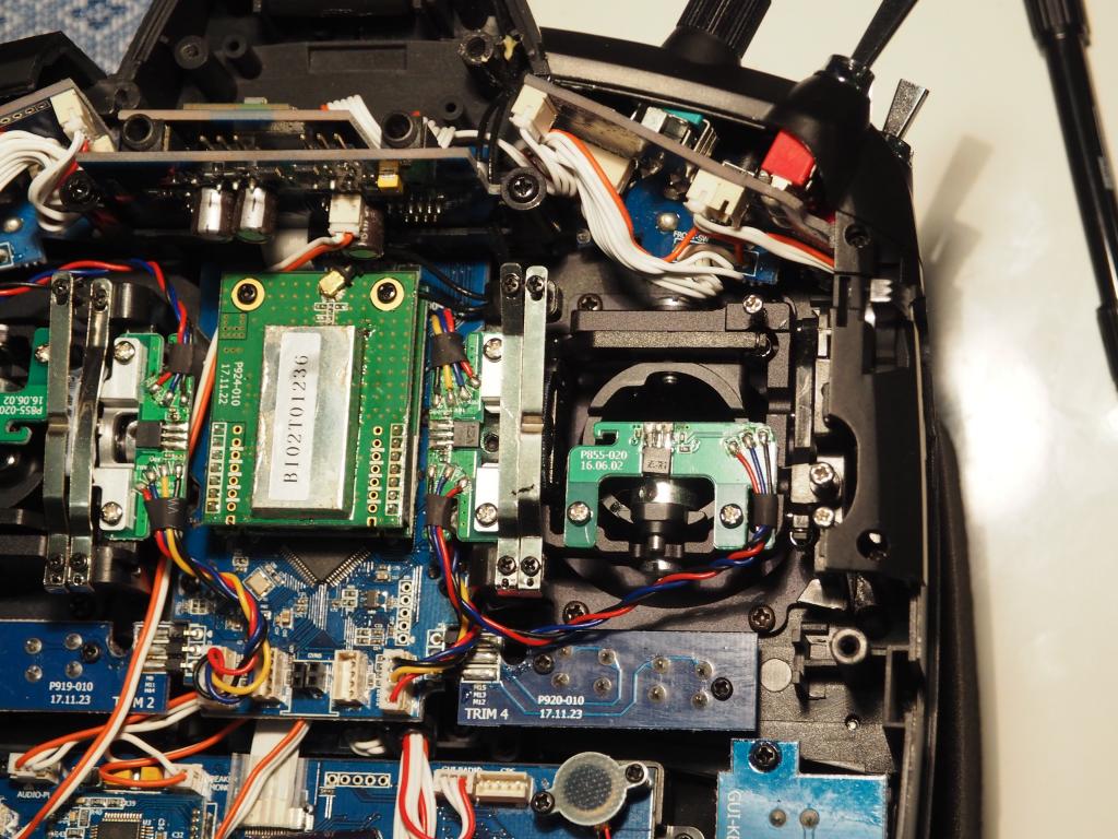

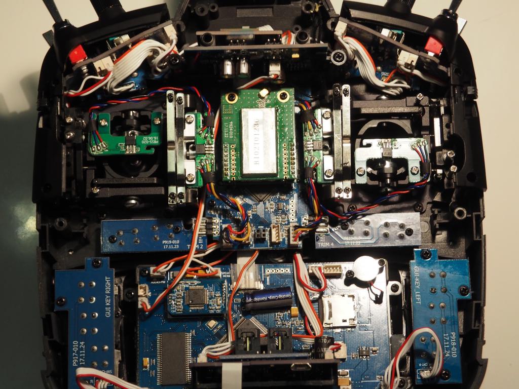

RIVI. Ty jsi měl vysílač rozebranej,jsou tam volný konektory? Nedokážu to z toho obrázku rozluštit,nevím co jsi odpojoval
Nepotřebuji spínače v pákách,ty budu spíše uřezávat abych je zkrátil na vyhovující dýlku
Osadím zespoda tlačítka jako u MC-20ky. Moc jsem si na ně zvyk
Už jsem to dělal u Radiomástra,ale na toho je tu na fóru schéma zapojení volných konektorů na desce pro tlačítka v pákách

Já bych tam nic nestrkal. Neni to Radiomaster.

Moc díky za fota
Takže volný konektory tam jsou,teď sehnat zapojení,kterej PIN s kterým se propojují

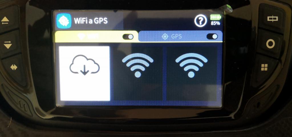

Mám prosbu. Jakým způsobem mohu ve vysílači MZ-32 zprovoznit GPS. Nikde jsem to nenašel. WiFi lze zapnout, GPS nikoliv.

Jó,ví někdo jak je to stou GPS,jak se ptal Trek?
Taky by mě to zajímalo a určitě nejen mě

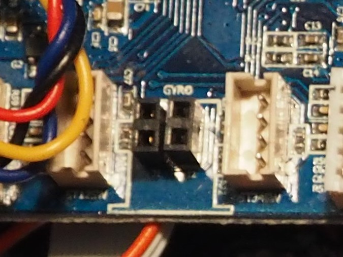

O GPS do tx jsem nic nenašel, ale přikládám jednu mojí fotku, která naznačuje možnost použít Gyro pro vysílač a ovládat model nakláněním vysílače. Zřejmě jsou to dva zatím nerealizované záměry.
