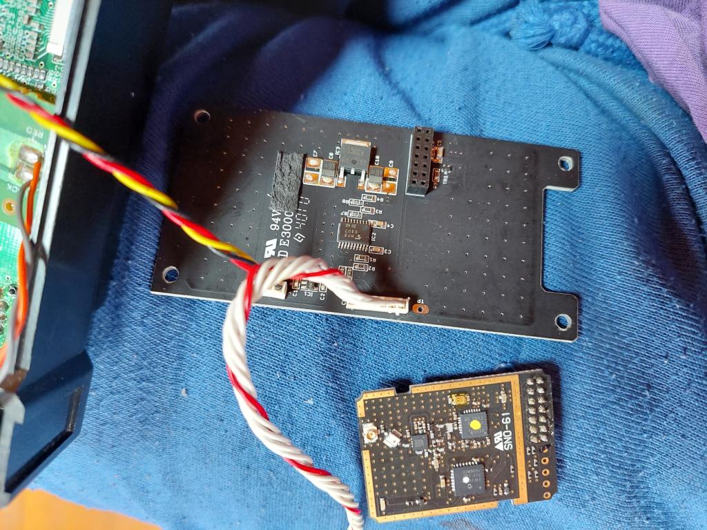

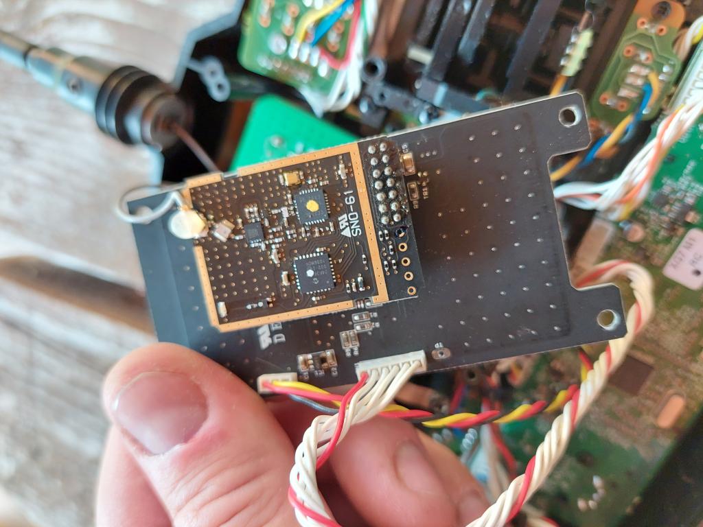

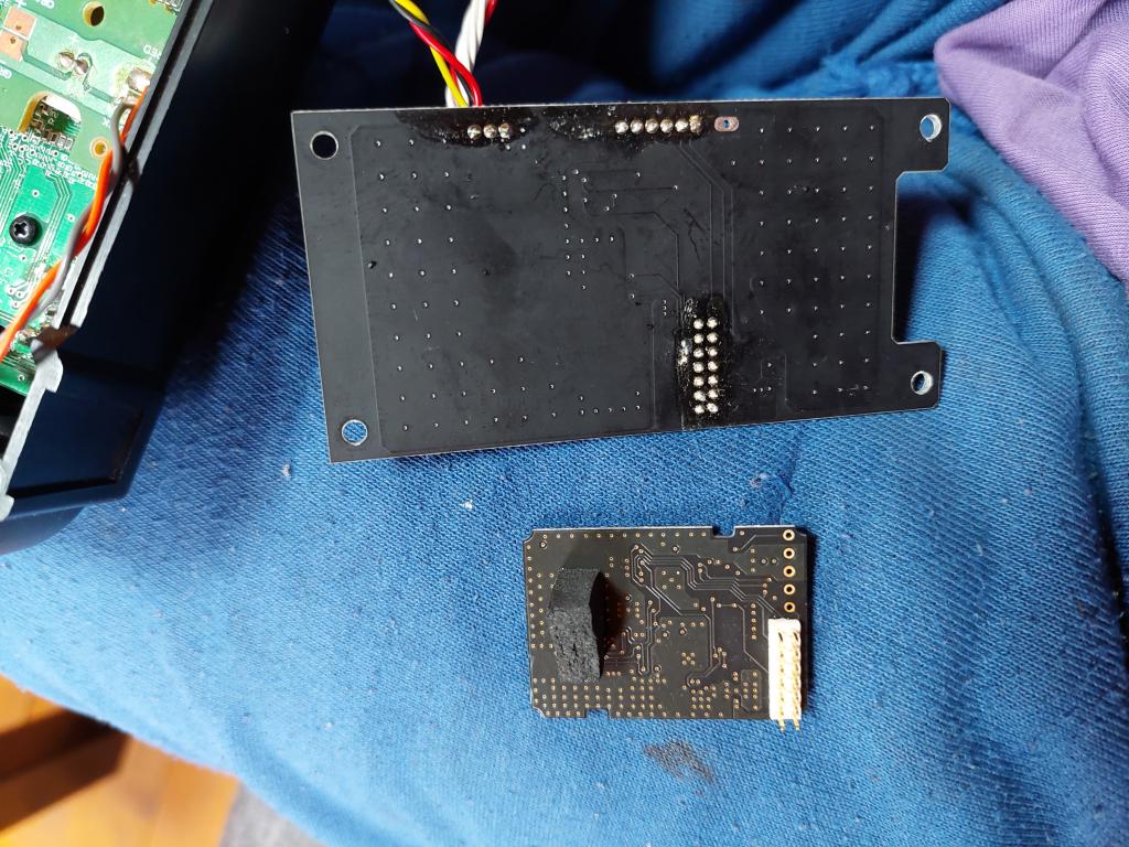

Jak píše Celeron.Jinak je to vlastně JR 7202,DSX7,Spektrum DX7.Dej sem fotku toho RF modulu z druhé strany.Býval tam lineár reg. 3.3V a dost topil.Pokud se upekl tak nejde napájení modulu.

blembondo píše:Jak píše Celeron.Jinak je to vlastně JR 7202,DSX7,Spektrum DX7.Dej sem fotku toho RF modulu z druhé strany.Býval tam lineár reg. 3.3V a dost topil.Pokud se upekl tak nejde napájení modulu.
Koukněte na ty fotky, já se v tom fakt nevyznám. A dá se to někde koupit ten modul? Nejradši bych to někomu dal ať se na to podívá. Ale vůbec nevím, kdo tyto opravy dělá.

#6 Příspěvek od blembondo »
Tak ten linear tam je.Chce to oměřit.U DX7 ta pojistka nejčastěji odešla při nabíjení.Měla by tam být F250V/3A.Napiš si do profilu bydliště třeba se někdo ozve.Netuším kdo u nás dělá JR.
