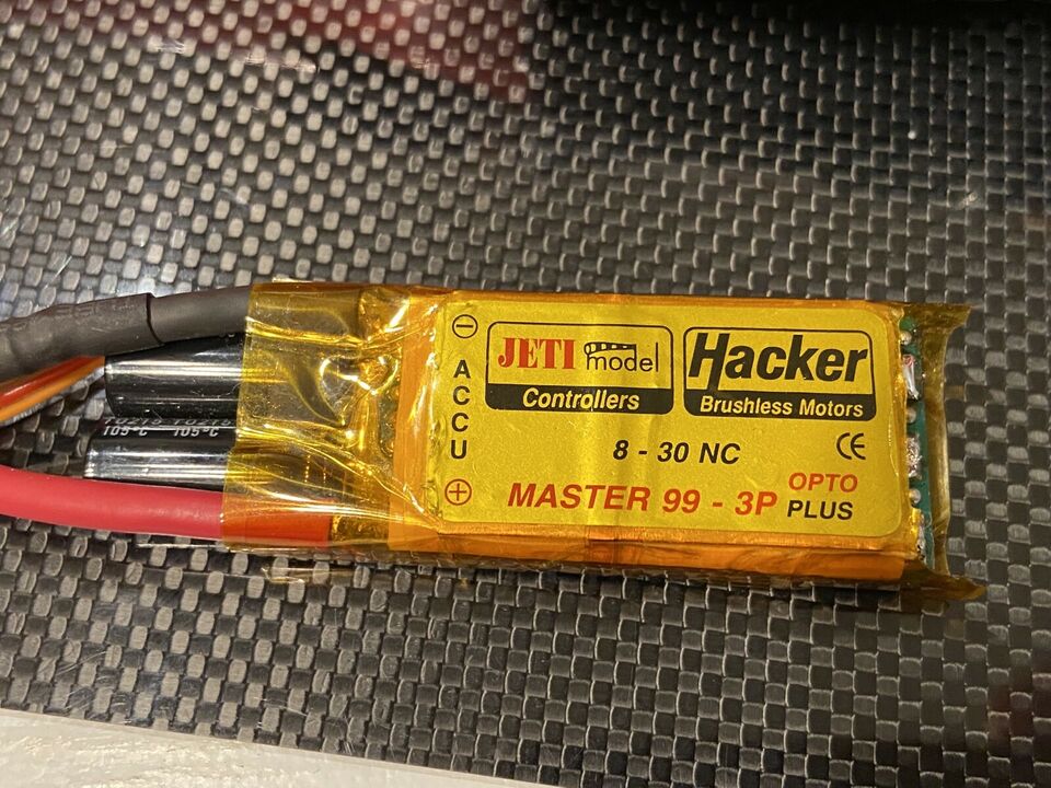

často se setkávám s regulátorem zabaleným ve žluté průhledné folii ,viz.obrázek.
nevíte jaký je toho význam? (...asi lepší odvod tepla?/kde ji event.sehnat?)
Díky za vaše odpovědi

Zrejme ide o kaptonovú pásku. Je to izolant odolávajúci vysokým teplotám. Ale aký je jej význam v tomto prípade, si istý nie som.

Souhlas, i dle mě je to na obrázku kapton. Používám také. Je to rychlejší a přesnější, když dělám nějaké úpravy na regulátoru.

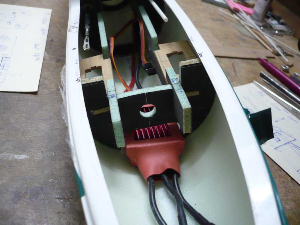

Pokud na odvodu tepla záleží, tak chlazení moc nezakrývám (čímkoliv).
JETI Spin 66 s FETy přímo v proudu vzduchu (pohled z boku)
JETI Mezon 80 PRO s vyříznutou smršťovačkou nad chladičem (pohled shora)

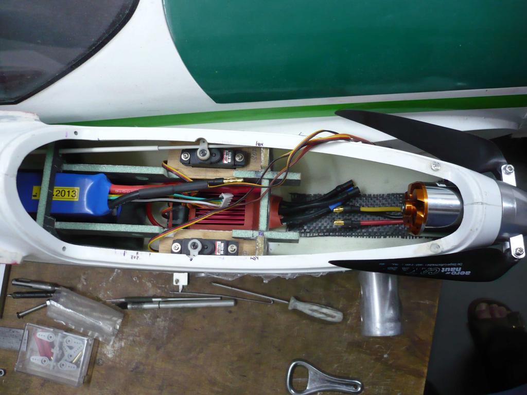

V trupu větroně jsem neměl zajištěnej průvan a tak alespoň zvětšit odvod tepla sáláním . .
