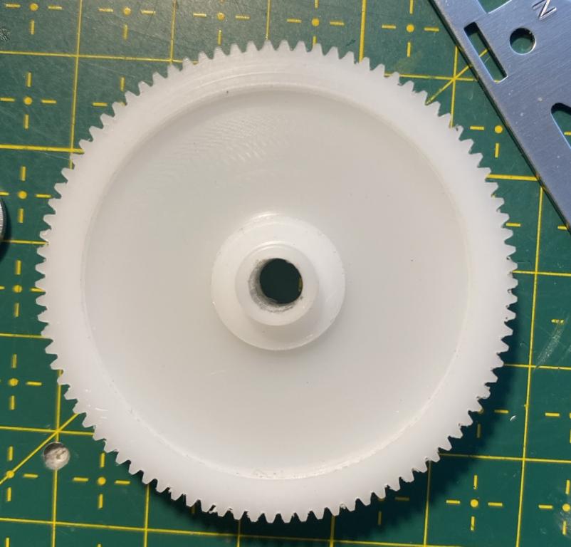

tak teď to přišlo, no je to teda velká paráda. Srdce mi poskočilo. Musíš na mě dávat bacha (70+). Nasadil jsem to na osku a sedlo to tam jak originál. Ještě musím provrtat dírky pro provlečení toho malého šroubečku přes osku. Jakmile bude možnost tak vyzkouším. Nevím jak propašovat fotku do SZ, tak to dávám sem.
Dík Karel
Dík Karel

Podle fotky by to chtělo malinko zvětšit asi vůli, ale těžko jen podle ní soudit. Za tu dírku se omlouvám.

jova píše:Podle fotky by to chtělo malinko zvětšit asi vůli, ale těžko jen podle ní soudit. Za tu dírku se omlouvám.

příteli všechno bude, ta vůle je podle mě v pořádku myslím, že ten pastorek si ji vytvoří k obrazu svému

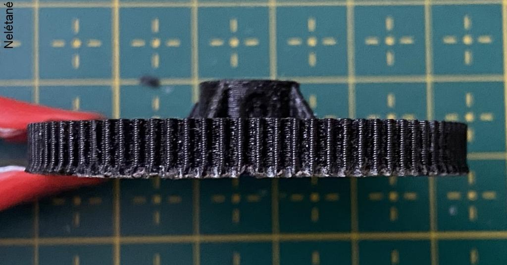

přikládám foto ozubkol. Jak píše Marek, šlo skutečně jen o to zkusit to, a to kolečko označené "létané cca 10min.", by myslím vydrželo dalších 10min. ale to je fakt jenom z nouze ctnost. Pak jsem vyfotil to létané a nelétané. Jaký je to který materiál nevím, asi by to řekl Marek. Domnívám se laicky, že když se to tiskne na 3d tiskárně dochází k tomu, že ta první nebo i druhá vrstva se zřejmě na ohřívané podložce tiskárny jaksi "rozteče" a vytváří při kraji větší obvod kola. Já se to pokoušel napravit trojúhelníkovým jehlovým pilníčkem ale to je práce pro Boha. Jinak na té tiskárně se zřejmě nedá vytisknout ozubkolo ve tvaru jak je originál resp. není tam to druhé, jak to nazvat osazení? které doléhá na kuličkové ložisko které je usazené v pouzdře. Dosedá celou plochou a vyluzuje trochu pisklavé zvuky. Znovu opakuji, že se nejedná o ozubkolo pro vrťase typu T-rex a podobným. Jde o vrtulník Wltoys v912 (https://www.rcprofi.cz/rc-vrtulnik-sky- ... -brushless). To že jsem zkoušel třeba Blade 120s2 je pravda ale bohužel musím konstatovat, že to nejsou vrtulníky pro mě. Mají lineární serva (pastorek u jednoho vypadl z osky hned při první letu) náhradní pastorky nejsou a tak koupit celou destičku i se servem. Jsou velmi křehké a je o strach s tím někam trefit. Ale zkušení letci to zvládnou. Pro mě jsou hračky typu toho Wltoys v912 které jsou skutečně "opancéřované", masivní kontrukce a odpouštějí hodně chyb pilota. To že mě na něm odešlo to ozubkolo - no bohužel. Proto vznikl celý tento diskus protože se nabídl Marek že něco vytiskne a Pepa že pomůže taky. Takže přikládám fotky a po zkoušce Pepova výrobku, vyfotím jeho ozubkolo. Je teda fakt, že vyměňovat to ozubkolo je docela mazec a už se mi protáčí jeden šroubek v tý umělý hmotě. No už dost.
Zdravím všechny Karel

Zdravím jova, posílám foto ozubkola co jsi vyrobil po 1 hod. létání. Ozubkolo nejeví žádné známky opotřebení. Je pravdou, že oproti ozuobkolu od číňana (teď mě jich přišlo poštou) to trochu píská. Domnívám se, že by to možná asi chtělo trochu větší vůli vůči pastorku jak o tom psal Celeron. Jinak je to ale opravdu povedený výrobek a domnívám se, že téměř nezničitelný pro můj styl lítání. Jak jsem ti psal do SZ, tak se s tebou chci vyrovnat.
Děkuji všem kteří reagovali v tomto vlákně.
