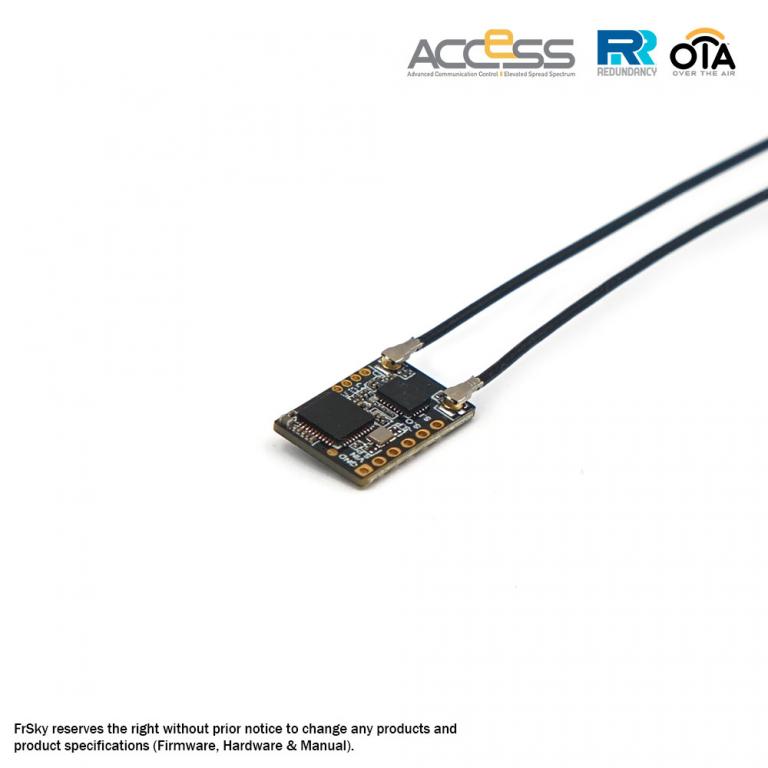

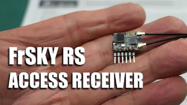

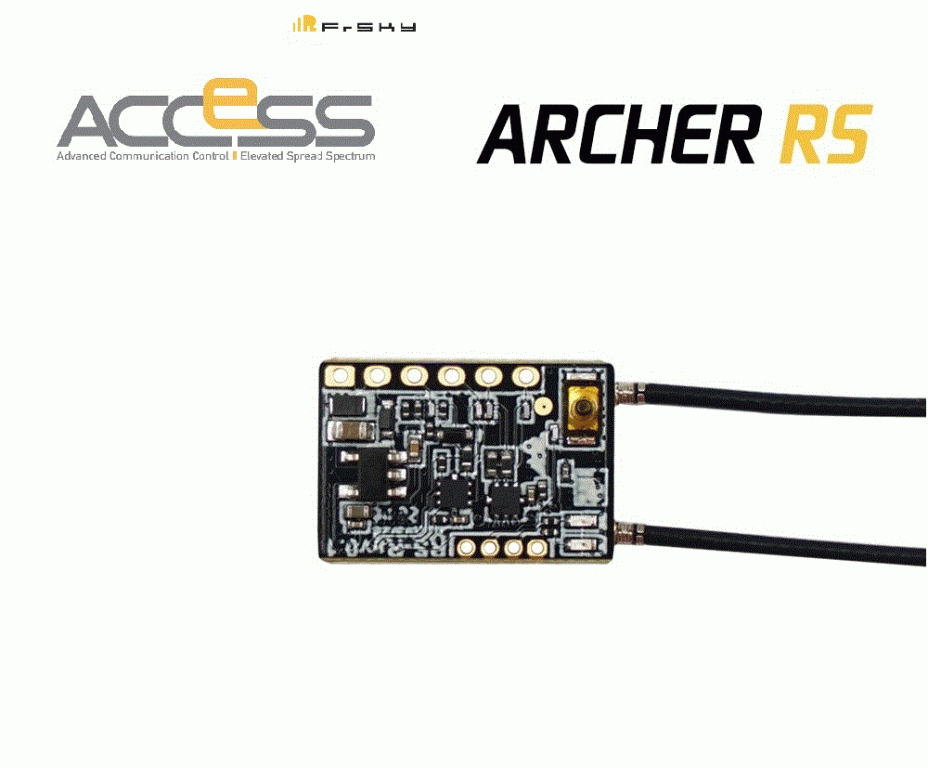

ACCESS RS vysokorýchlostný Race mód so zníženou latenciou iba na 4ms.
https://www.frsky-rc.com/product/archer-rs/
https://www.frsky-rc.com/frsky-advanced ... l-release/

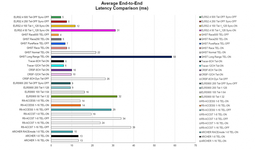

blembondo píše:4ms na papíře vypadají dobře ale skutečnost je 10ms.Ovšem i to je dobrá hodnota!
A když už při párování něco nastavuji bylo by dobré vědět co se stane.Buď vůbec nic/Access 2.4Ghz/ nebo přesný opak toho co bych očekával/R9Access i Accst/.Pužívám R9 Access.Teď už vím že nemám vypínat telemetrii.Viz. vložený obrázek v mé předchozí odpověďi.Prostě důvěřuj ale prověřuj. :roll:
To s tou zap/vyp telemetrriou je divné. Tiež by som očakával opak.
Papier znese všetko, to je jasné. Na druhej strane, aj test závisí často od toho kto ho robí :)
Ja by som len chcel vedieť, akú latenciu pri riadení mám Ja :lol:
Tu je ten tvoj test celý obr. Ako je dôveryhodný neviem:

Tvoje latence je úměrná věku,kvalitě výroby a opotřebení. :wink: Pro BFU to není až tak důležité téma.Ovšem jde z toho dost vyčíst.Třeba že se při vývoji někdo netrápí se synchronizací.Prostě to funguje a basta.Pokud jde o důvěru v nějaký test to nechám plavat.Test přímo od výrobce asi nikdy nebude. :mrgreen:
