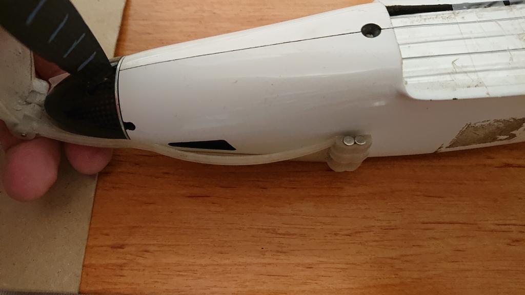

Potřeboval bych udělat 3D scan trupu elektromodelu. Z výrobce jsem tvar nebyl schopen vyrazit, protože se to Sergeyovi nechce. :wink:
Protože mě čekají 4 kusy, modely na Mistrovství světa, tak se i to zdá jako přijatelná optimalizace. Zároveň vím o několika dalších modelech v ČR a chladič se hodí vždy.
Potřeboval bych scan s výstupem do STL/OBJ/3dm/ něco dalšího:
1) přední části trupu zvenku. Protože si chci udělat chlazení elektromotoru a chci, aby chlazení dobře doléhalo na trup,
2) vnitřní části trupu, kde bude umístěno servo VOP, abych si mohl udělat přesné uložení serva VOP.
Co jsem si o tom četl, tak potřebuji "kuličku na konci ramene". Scan oblého lesklého bílého trupu je přes objektiv myslím bez šance a zatím nemám trupu, který bych obětoval na postříkání nějakým zmatňovačem.
Nemáte někdo nějaký tip na firmu, která to dělá v Praze a okolí. Něco jsem našel, ale raději bych šel někam, kde budu mít kladnou referenci.
Předem díky.

Rozumím tomu pohledu. Ale už jsem si tím prošel v 2019.
Chladiče na model jsou třeba. Prostě nutnost a pro trénink, zásadní výhoda. Tedy chlazení na zemi potřebuji.
Používali jsem udělané v negativních formách nebo poskládané z kousků EPP. Ty z forem jsou lepší. Na rok 2019 se nepatrně změnil tvar trupu v přední části a chladiče z forem neseděly. Rozhodl jsem se, že si formu namaluji (z výcvikových důvodů).
Udělal jsem spodek a uvědomil jsem si kolik práce pak bude vylaminovat jeden chladič. A přitom se s tím nelétá, tak na hmotnosti nezáleží.
Namaloval jsem tedy ve Fusion 360 chladič celý, včetně pantu a technologických částí tisku. Měl jsem jen přední část trupu modelu.
Teď, když potřebuji chladič nebo někdo z kolegů, tak je největší problém vybrat správnou barvu filamentu. :wink: Večer pustím, ráno mě čeká chladič na tiskárně. 10minut začištění a slepení. HOTOVO!
Lože serva VOP mohu klidně dál lepit na trup. Je to osvědčené a funkční. Jen jednou jsem musel měnit servo a je to tedy DOST otrava. A to nemluvím, že je servo potřeba třeba vyměnit v hotelovém pokoji na závodech. V trupu není moc místa. Naproti servu je přijímač JETI R7.
Chci zkusit něco nového a to pro mě 3D scan bude.
