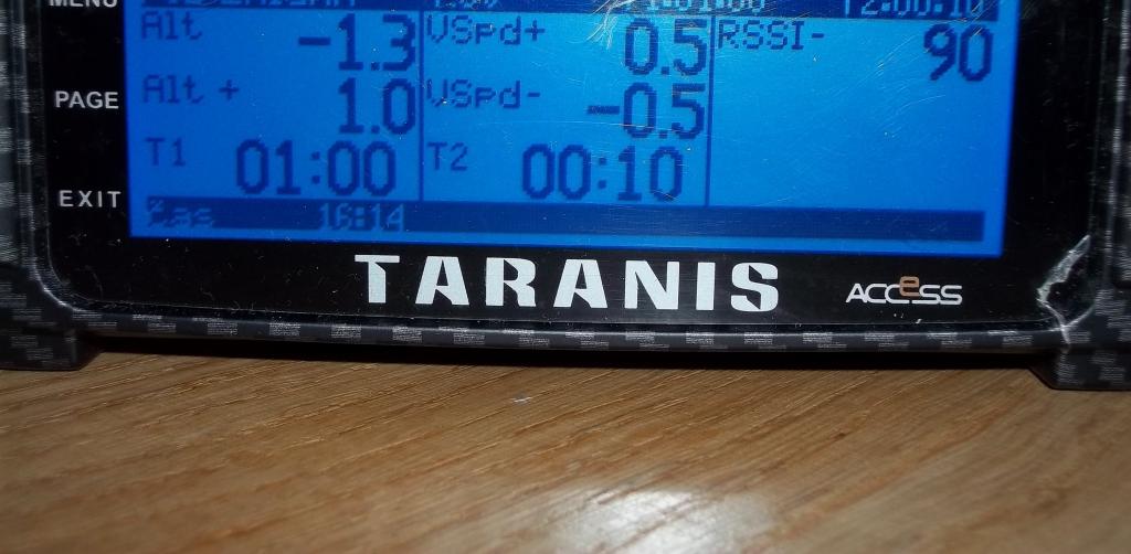

- první požadovaná hodnota se přehraje pouze na základě krátkého (do 2 sekund) sepnutí spínače SD.
- první a druhá hodnota se přehraje po sepnutí SD a následně logického spínače L1 (podržení spínače SD více než 2 a méně než 3s )
- první druhá a třetí hodnota se přehraje po sepnutí SD, následně L1 a pak L2 (podržení spínače SD více než 3s)
Logické spínače L1 a L2 jsou vytvořené jako SD AND SD (tj. ovladač 1 -SD, ovladač 2 SD a v řádku podmínka je funkce AND / interval 2s \ 0s
Pro spínač L2 je to stejné, pouze podmínka času aby se spínač sepnul je nastavena na 3s..
potom v položce: Hlasový výstup- jednotlivá hlasová oznámení- jsou přiřazena spínačům SD,L1 a L2 hlášení vybraných hodnot
Lepší by bylo, kdyby to hlásilo pouze jednu hodnotu dle délky stisku ale to by bylo asi o něco komplikovanější nebo varianta se sekvencérem. Nejčastěji mě zajímá výška, tu mám jako první, pak kapacita a hláška času jen někdy,třeba abych se na kopci nezapomněl když to nosí
