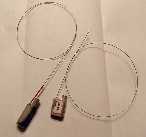

GPS lokalizátor je do házedla moc velký. Sám používám na větší volné modely francouzský systěm Icare 2, ale toto se do házedla rozumně nevleze. Pípáky ve velikosti "do házedla" budou mít malý výkon a nebudou slyšet. Podle mě je řešení RC deter, když vidím, že to letí do nepřehledného terénu, kopu předem.

http://www.leobodnar.com/shop/index.php ... cts_id=252
Tohle je do házedla velký?
Jinak Pim Ruyter snad taky ještě vyrábí. Akorát nevím, co ta anténa udělá z házedlem. Asi by to chtělo mít ji chycenou podle trupu a uvolňovat s deterem.

Tyto radiové vyhledávače Ruyter mám 2 nebo 3 nevyužité doma, kdyby někdo měl zájem, levně přenechám.
Lehké to opravdu je, ale anténa je dost dlouhá. Teď mě napadá zakomponovat to před potažením do křídla!
Těžší částí proti kolíku, žebry provléct anténku, to by určitě šlo.

Co sa pouziva na vyhladavanie ? Vsimol som si ze sa da objednat rozny kmitocet...
Nieco ako mali radioamateri pri "honu na lisku" ?

ano něco podobného, používá se vysílačka naladěná na danou frekvenci.
V praxi jsem to vlastně ani nikdy nepoužil. Přešel jsem pak na GPS Icare2.

Anténa v křídle je sice zajímavý nápad, ale nějak si neumím představit výměnu baterek, a přeci jen je lepší, když je anténa vytrčená pěkně nahoru.
Popravdě, někdy je hledání Ruytera na cvokárnu, nakonec mi ale vždycky pomohl.
