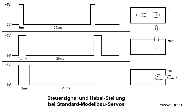

- pri 50Hz je maximálna (štandartná) dĺžka impulzu 2000us = 2ms (milisekundy), takže pri dĺžke rámca (alebo inak povedané prerióde) 20ms bude dĺžka medzery 18ms.
- pri 200Hz je maximálna dĺžka impulzu 2ms (plný plyn), takže pri dĺžke rámca (perióde) 5ms bude dĺžka medzery len 3ms.
- pri 400Hz je maximálna dĺžka impulzu 2ms, takže pri dĺžke rámca (perióde) 2,5ms bude dĺžka medzery už len 0,5ms.
- pri 500Hz regulátoroch to SimonK vyriešil tak, že maximálna dĺžka impulzu je 1995us (plný plyn), takže pri dĺžke rámca (perióde) 2ms bude dĺžka medzery už len 5us.
Ale pri 600Hz regulátore nemôže byť maximálna dĺžka impulzu 2ms ani 1995us, keďže perióda je len 1666us (1,666ms).

Tam, kde je pripojené servo (napr. smerovky), šírka impulzu 1500us znamená stred (neutrál). Pri užších impulzoch ide servo na jednu stranu (od neutrálu), pri širších implzoch ide na opačnú stranu.
Po každom impulze musí prísť medzera.
Dĺžka impulzu + dĺžka medzery tvoria tzv. rámec, čiže periódu riadiaceho signálu pre ten-ktorý (jeden) kanál. Ten býva cca 20 milisekúnd. To znamená, že do jednej sekundy sa vojde 50 rámcov. To je kmitočet signálu toho jedného kanála 50Hz.

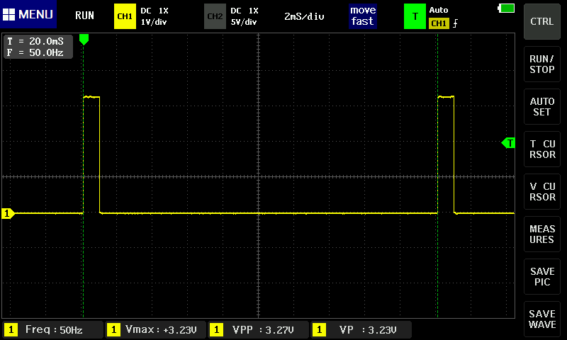

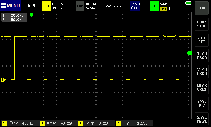

Najprv som regulátor pripojil na tester MT-1, ktorý má opakovaciu frekvenciu riadiacich impulzov klasickú - teda 50Hz. Regulátor funguje.
Potom som ho pripojil na riadiacu jednotku, ktorá má opakovaciu frekvenciu riadiacich impulzov 200Hz. Regulátor funguje.

Pokud máte FlySky rádio podporující AFHDS 2A, tak jednoduchým testerem vyšších frekvencí std PWM signálu jsou (asi) všechny přijímače řady FS-iAx. V rádiu (FlySky nebo rádio s multimodulem) se dá nastavit výstupům (všem naráz) opakovací frekvence v rozsahu 50-400 Hz. "Místa" dost. Viz obrázky. T a F v levém horním rohu se týkají zelených čar. Frekvence signálu je vlevo dole.
Ještě při rozšířeném kanálu o +-25%, kdy je šířka PWM 2268 us, je při 400 Hz mezi signály asi 370 us. Vyšší obnovovací frekvence už mohou mít výše popsaný problém.

- 400 Hz - signál 2000uS (max)
- 25.png (11.31 KiB) Zobrazeno 7410 x
- 400 Hz - signál 1000uS (min)
- 26.png (11.07 KiB) Zobrazeno 7410 x
- 50 Hz - signál 2000uS (max)
- 22.png (10.39 KiB) Zobrazeno 7410 x
- 50 Hz - signál 1000uS (min)
- 20.png (10.29 KiB) Zobrazeno 7410 x
