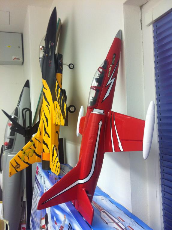

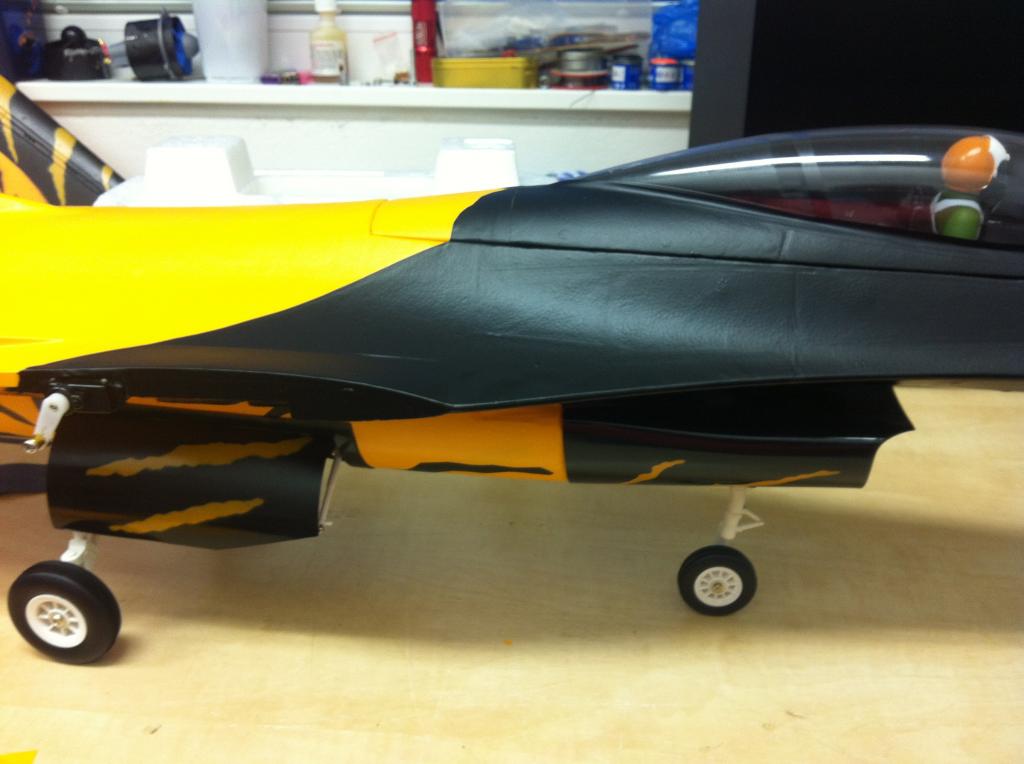

trochu jsem se tím před deseti léty zabýval. Šlo tedy jen o epp modely z forem. Jediný způsob který jakžtakž dával smysl, bylo použití autofolie. Ta svojí pružností nějak spolupracovala s podkladem. Je nesmysl vytvářet nějakým tmelením tenký křehký potah, když leží na pružném podkladě. Taky jsem pár letadel obalil 50 tkou sklem - to taky tak nějak šlo. Z hlediska estetiky to zabalení do vynilu špatný nebylo, povrch byl hezký a i to trochu zpevnil. Váhový přírůstek byl ale už patrný.
