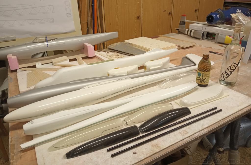

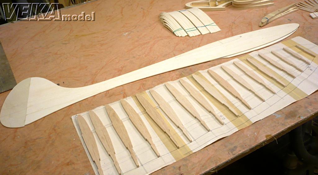

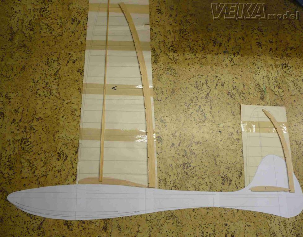

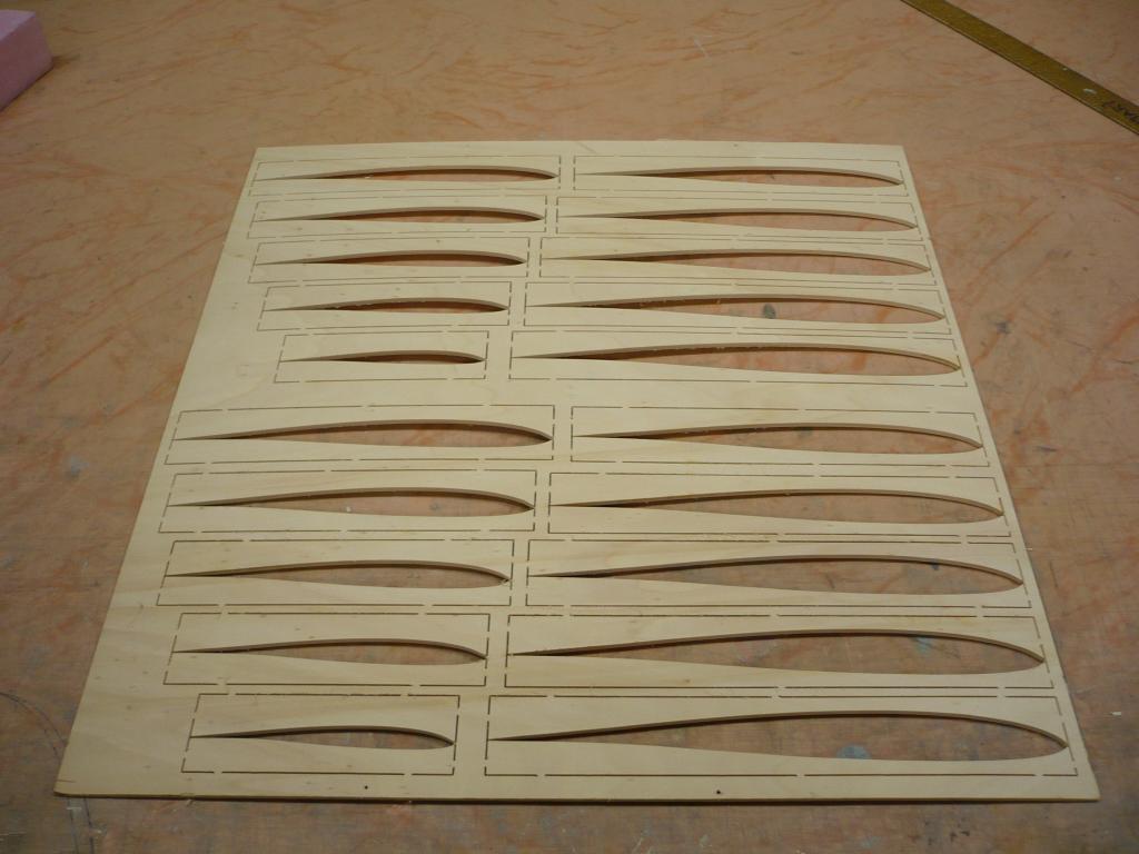

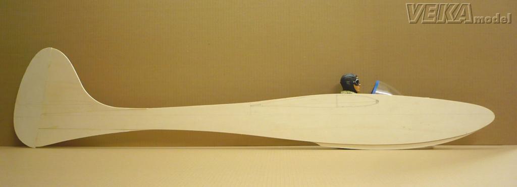

Cas od casu se mi do laminatu namichji drevene piliny,nebo jine latky a dostavi se myslenkovy pretlak.
V priloze nekolik fotek uchylnych myslenek, co mi rachtali v sisoidu pred nekolika lety.... nastesti zatim furt ve stavu nafrezovanych trisek.
Od pocatku uvazuji o dvou, pudorysne stejnych, ale konstrukcne a profilazne rozdilnych kridlech s jinym uchycenim k trupu a motorove i bezmotorove verzi poletovadl a s kridelky i bez.
Abych si zjednodusil zivot, zneuzil jsem jiz pripravene kridla a VOP k modelu Pedro s profilem G5P. viz : https://veka1.rajce.idnes.cz/?sort=date&page=6
Pak mi to nedalo a navrhl jsem si totez letadlo ale s profilem LHK 009 mod . Profil urceny do slabsich podminek na svahu ( vitr 3-7m/s) vznikl zakazkove. Jsem ho narouboval i na moji verzi modelu Cejka. Slusne klouze ,byt Cejka je poradny pluh na vzduch a da i zakladni akrobacku, viz nektere videa Cejky na mem Yutube uctu.
