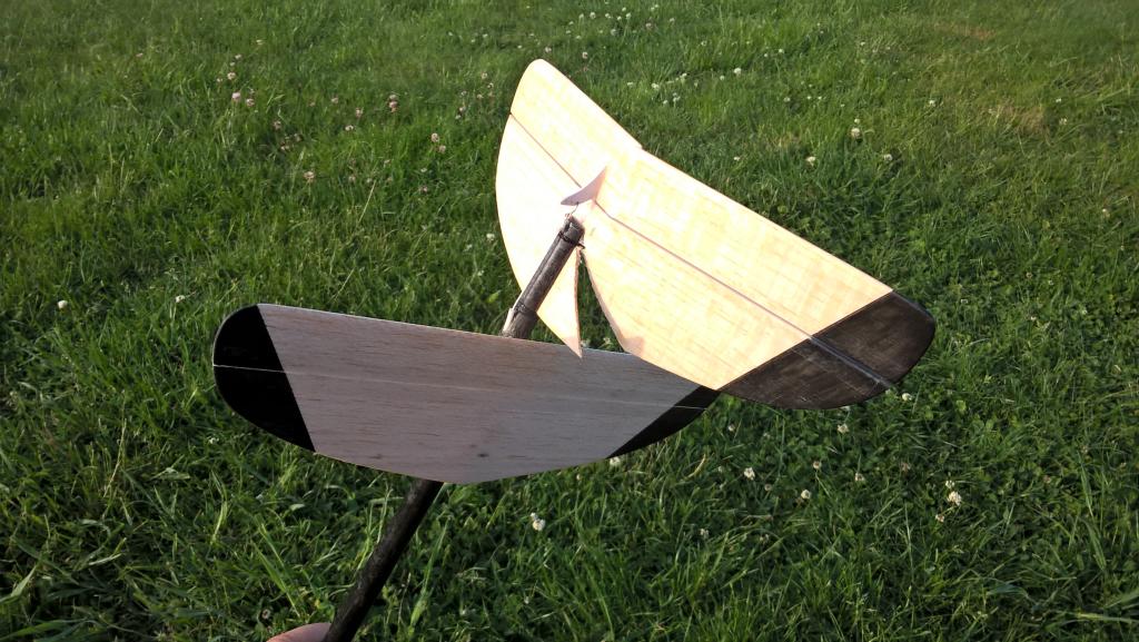

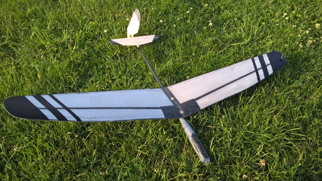

Potřeboval bych poradit jak udělat co nejpevnější a nejlehčí směrovku pro moje MiMi (maličkaté f3k).

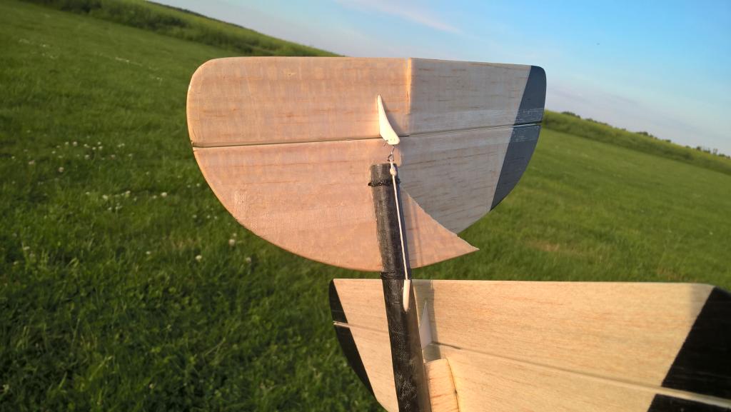

Originál je z 2 balsy. Už jsem dělal 1 novou (to jsem rozsekal i trup a atd...). Pak jsem jen opravil a zalepil prasklou (proužek skelné tkaniny zalaminované ca lepidlem + potažené izolepou a zažehlené)...tím se to hodně zpevnilo.
Bohužel byl tak udělán jen spodek a znova mi to prdlo nad trubkou.
Nejlepši by bylo udělat vakouvou technikou, ale není vývěva i když je to taky v budoucnu v plánu.
Napadá mě zalepit (epoxyd) na boky směrovky uhlíkové pásnice (roving nemám) možná by stačilo sklo. Celé to pak potáhnout izolepou a zažehlit...popřípadě potahovou nebo laminační folií.
Směrovka dlstává zabrat jak při odhodu, tak i při přistání, kdy mi to jde občas do smyku.
Nějaký jiný nápad?
Předem díky

Ahoj, zkusil bych to třeba takto.
Určite bych použil uhlíkový roving (hmotnost vs tuhost a pevnost je oproti sklu podstatně lepší).
Malé balení lze koupit např. zde:
https://www.topmodelcz.cz/index.php?&de ... &id=102991
na odkazu je f12000 tex tak bych dal na každou polovinu směrovky polovinu z provazce (12000 tex má šířku cca 8mm, tj rozdělit na dva 4mm široké.
Na délku bych pásky ustřihl delší (lepší manipulace) , pak např na igelitu prosytil L285.
Natřel bych epoxy i pásy na směrovce, kde bude roving přilepený (ideálně nejdřív označit prostor tužkou nebo vymaskovat lakýrnickou páskou pásek o cca 2mm širší než prosycený roving). Toto v první 1/3 hloubky SOP.
Položit prosycené rovingy na směrovku, zastřihnout cca cm od kraje a z obou stran přikrýt igelitem.
Vložit mezi dvě desky (polystyren, lamino...). Zatížit a den počkat.
Při prosycování rovingu jde použít plastovou stěrku, nebo ústřižek pružného plastu např. z obalového blistru a epoxid protřít v podélném směru, zde je může být vhodný delší kus rovingu, přidržení rukou, rezerva na roztřepený konec atd
https://www.topmodelcz.cz/index.php?&de ... l&id=41317
Hodně zdaru
Standa

Tomu uhlíku jsem se chtěl trochu vyhnout, ale stejně plánuji pořídit nějaký materiál.
Každopádně budu muset ještě nějakým způsobem ošetřit spodní část, která nejvíce trpí...asi nejlépe nějakou folií. Izolepa? Laminační fólie (do 40 mikronů)? Olaminovat sklem (30 mikronů)?
