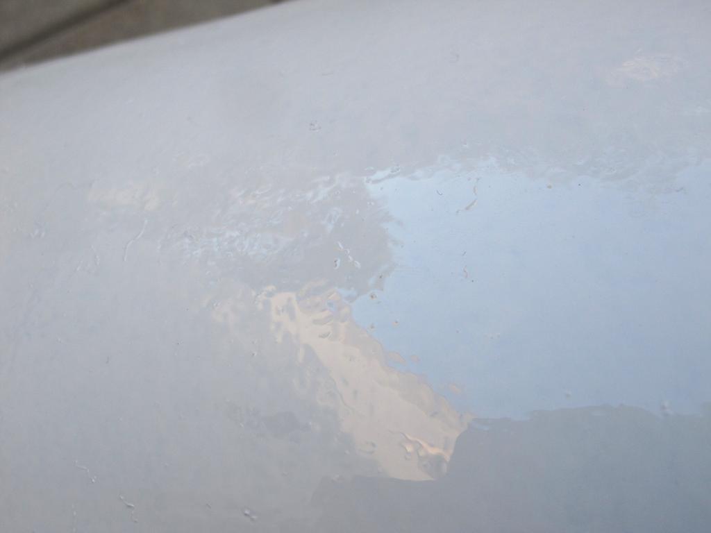

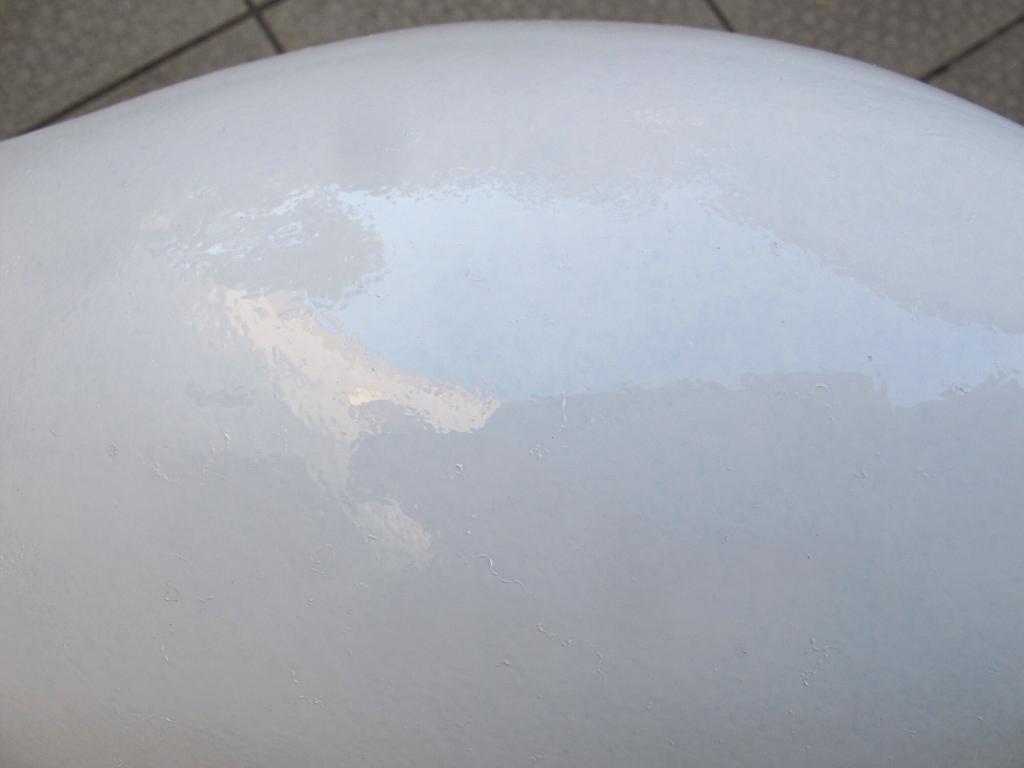

No jasně že mi to trochu vrtá hlavou.... Měl jsem dát penetraci a pak pořádnou vrstvu dvousložkového plniče, klidně milimetr a ten kvalitně vybrousit pod vodou, takhle mi to popisoval pavel123. Pokud by to zlobilo musel bych to zbrousit ale napřed to vyzkouším.
Teď ráno jsem vybrousil 600 pod vodou a 3M pěnovým kotoučem druhou vrstvu a naválečkoval třetí, do zítra to nechám dobře proschnout a znova vybrousím. Barva vypadá celkem tvrdá, jít by to mohlo. Pak zkusím folii, dá se i na boku kde jsou větší volné plochy. Váleček dělá trochu pomeranč, broušením se srovná a jde hlavně o místa kde se to bude víc tahat a tvarovat, tam se folie ztenčí a víc okopíruje povrch. Spíš mi vadí že to broušení a opravy hnusné šedé sádry přece jenom trochu narušily dokonale oblý tvar a uvidím jak výlisek. Je to povícero v místech dělení které bude navrch a rozbije to ale je to škoda. Pokud to nebude dokonalé udělám ještě jednu formu, není zbytí. Proto jsem kabinu zatím nerozřezal.
Ty dva snímky jsou ještě před broušením druhé vrstvy syntetiky.

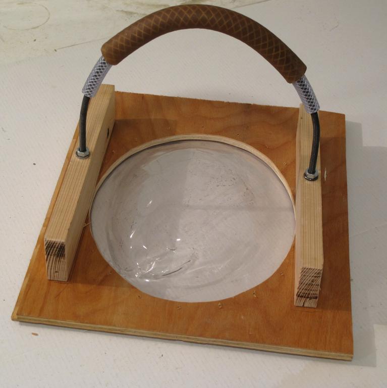

Včera jsem formu vybrousil 360 pod vodou, vypadalo to dobře. Povrch ale na omak drhne a ruka neklouže což nevěstilo nic dobrého. I když bude syntetika už doschlá byla to určitě špatná volba.
Začal jsem vymýšlet jak to oformovat a došlo mi že to vůbec nebude vzhledem k vystouplému tvaru jednoduché a minimálně mi chybí další ruce, jeden člověk foukat pistolí a druhý pracovat s folií v rámečku. Jsem zvyklý si vždycky nějak poradit tak se to pořešilo, tím se vzestupná trajektorie šance na úspěch vyčerpala

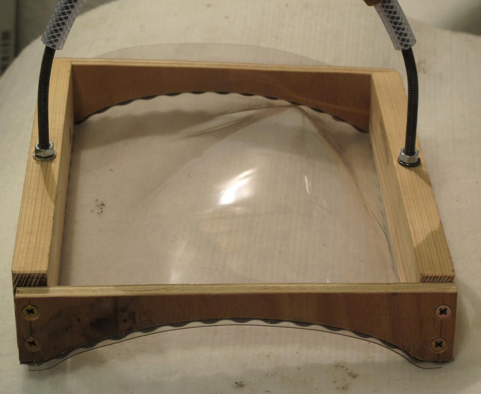

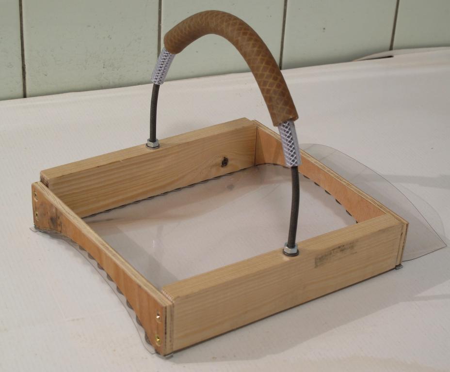

. Vzal jsem folii A4 z minulé várky na okna, vyrobil rámeček s tím že folie se nesmí nikde vysmeknout a udělal madlo na práci s formováním.
Pistole do druhé ruky, napřed jsem nahřál střed a postupně začal tlačit proti formě, dvakrát jsem rámeček lehce posunul abych neměl nikde málo folie. Na formě byly v kontaktu vidět vlnkovité kontaktní linie kde se to přimklo o něco víc a ve výsledku to byla asi místa kde se to zadrhlo a přestalo klouzat jak je potřeba. Rámeček se nakonec ukázal jako špatný tvar, dvě místa se nedoformovala a chtělo to jít ještě níž. Lepší by byla elipsa říznutá do překližky a s tím, že uchycení folie už nebude jednoduché s těmi děrovanými pásky ale jednotlivě šroubky s podložkou cca po 2-3cm. Madlo samozřejmě osadit.

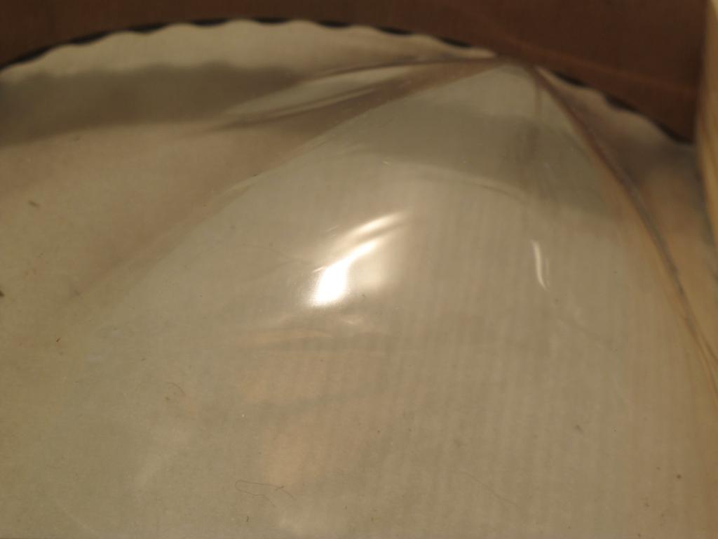

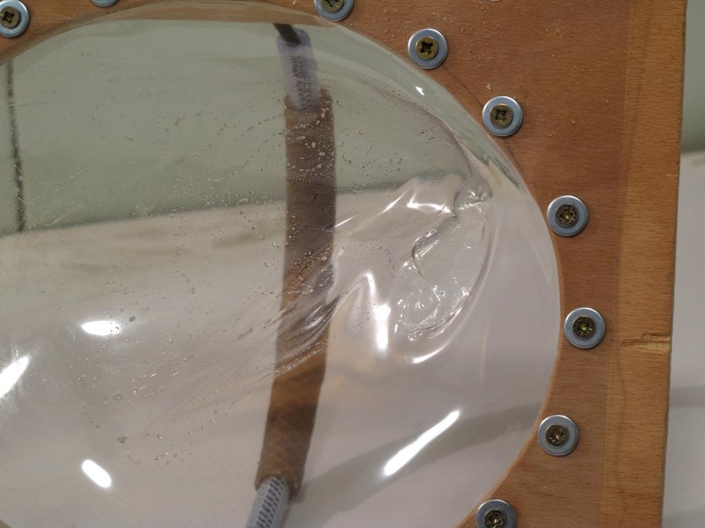

Takže mám první výlisek k ničemu resp. event. na druhý pokus s elipsou. Jeho hlavní vady jsou otisk nějakého smítka uprostřed což udělá nepatrnou hnusnou pyramidu ale především vlnky způsobené zadrhávání folie na formě - přesně to před čím varoval 11marty11
. Nedá se to dobře vyfotit protože na snímku je jenom nepatrná výseč plochy, je to každopádně naprosto nepoužitelné, navíc se otisky nepovedl všude ale to je problém velikosti a tvaru lisovacího rámečku.

Forma s nátěrem je víceméně nepoužitelná, jedině ho ještě víc zdrsnit ale spíš ho zkusím úplně odbrousit napřed na části kde jsem to lisoval dnes.

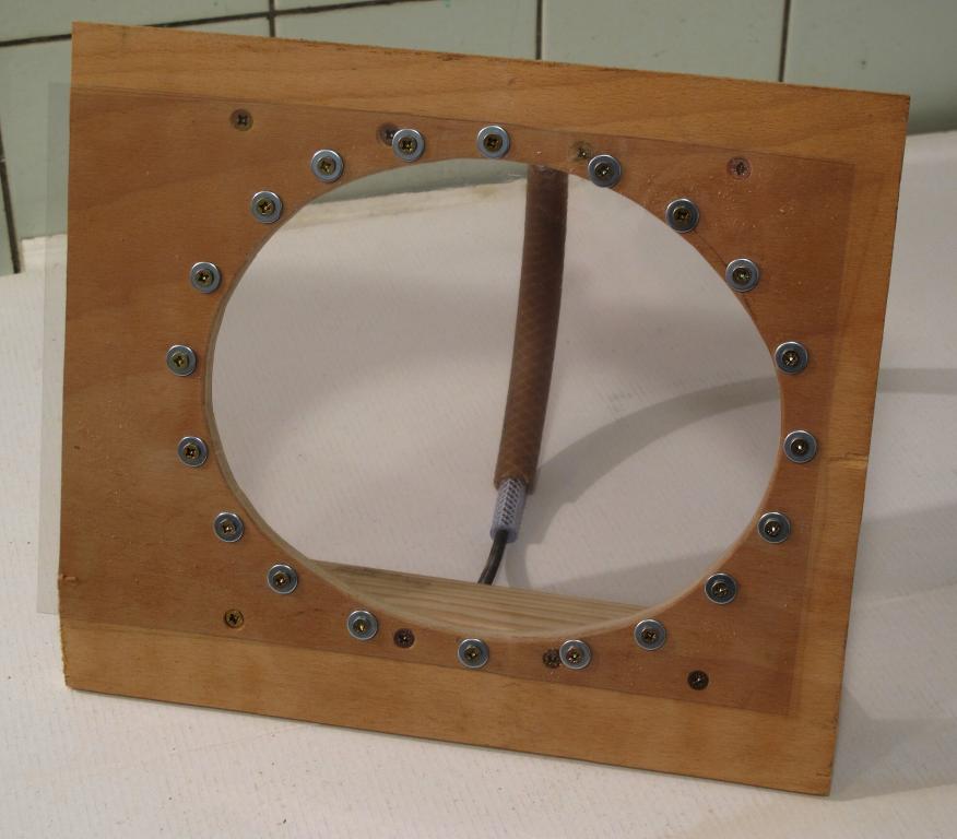

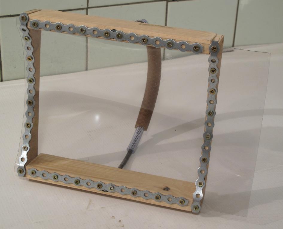

Vyrobil jsem nový oválný rámeček, tak velký jak to jenom umožňuje formát A4 a co největší ohřátá plocha. Na formu slabá rovnoměrná vrstvička glycerinu, ohřev a postupné lisování. Vypadalo to velmi dobře, žádné varhánky, chyběly ještě tak 3-4cm abych měl dobrý otisk po celém obvodu. Folie už vypadala že se nechce vytáhnout, nepomohl trvalý tlak na madlo ani ohřev. Ten jsem postupně zvyšoval, skončilo to sice částečným roztažením ale i brutálním ztenčením z 0,6mm na takovou šustivou igelitku ............
Zdá se že tahle PVC folie takový rádius nezvládne. Musel bych mít buď silnější a pořádný strojový ohřev současně po celé ploše nebo jiný materiál. Tenčí materiál moc rychle ztrácí teplo a šance lisování souběžně v celé ploše což je potřeba tam padá.
Výrobce to lisuje určitě strojově, toho nedosáhnu. Helisika dostane asi zatím kabinu tak jak je, zkusím pouze stříknout slabě Smoke tak jako na boční okna. Třeba kabinu ( nebo celý trup ) přes e-bay nebo jinde časem seženu a stříkne se jenom metalická lazurní barva.
