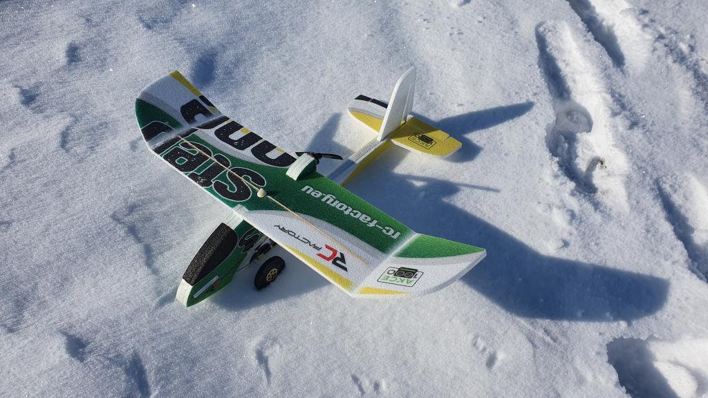

Dnes jsem s ním byl poprvé létat, letová hmotnost nakonec 234g s 20g železa v čumáku pro dovážení (škoda že ten čumák není delší. asi dovažují všichni, kdybych to byl býval věděl, koupím větší baterku
Sluníčko, sníh a velmi mírný vánek.
Moje RC premiéra.
Letělo to parádně, jen mi to při prvním letu hóóódně točilo doprava (a nestačil proti tomu ani plný trim) a během snahy o rovný let mi model v malých kruzích a ve velké výšce nakonec zmizel za vzdáleným panelákem
Že stačilo jen stáhnout plyn a "praštit" s ním o zem (dokud byl ještě v dohledu) mi došlo až dodatečně ...
Běžel jsem za ním jak zamlada za A1 ve stoupáku
Měl jsem štěstí, hodní lidé na mě už s OneStepem v ruce za domem čekali.
Od druhého letu jsem si to už jen užíval.
No a bylo vidět že by zřejmě unesl i docela dost váhy navíc.

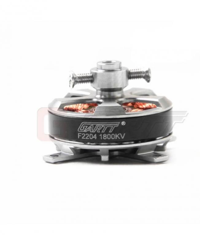

zatím létám na originální vybavení od RC Factory s dvojčlánkem:
https://www.rc-factory.cz/vybaveni-k-rc ... t-step-one
Ale zatoužil jsem po trochu větším výkonu. Pokud bych vyměnil dvoj za trojčlánek, jakou změnu vrtule mi doporučíte? A nebo je nějaká šance že i s tou stávající 6x3 motor nebo regulátor nepřetížím, třeba při omezení plynu na max 70% ?
Našel jsem jen tuhle tabulku pro prakticky totožný motor.
Díky

Já letám na tříčlánek stejných rozměrů (s 2S a vrtuli 6x3 to proti lehkému větru stálo) s vrtulí 7x3,5 a je to o dost lepší. Ani na plný plyn to není žádný tryskáč a stejně se většinu času plazím na půl plynu. A rezerva výkonu se hodí.
