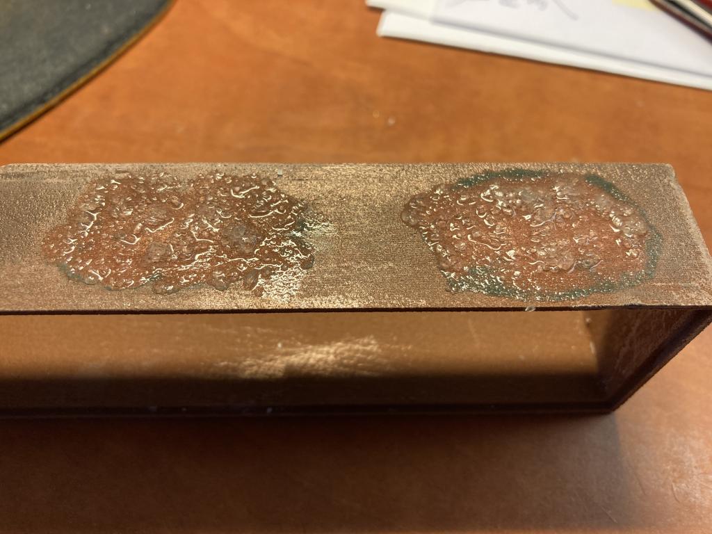

Vypadá to slibně. Slabá hodinky působení...
Levý flek: Má "specielní mistura" (ocet, hnojivo na kytky, sůl, voda).
Pravý flek: "specielní mixtura" + navíc peroxid vodíku.
... Hlavně se za pár hodin uvidí, jestli je to trvanlivé, nebo jestli se jen zbarvil ten roztok

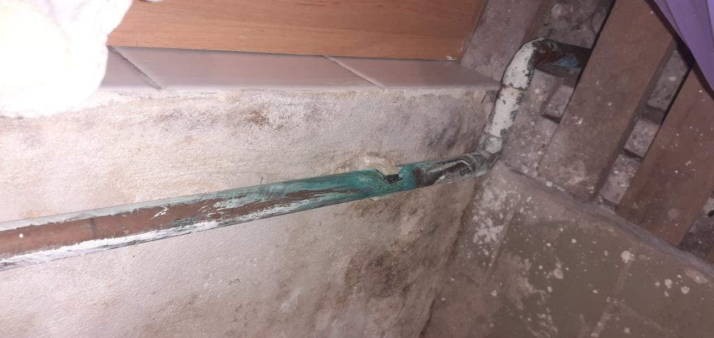

stačí vlhko a sůl seškrábaná z mokré zdi v baráku u mě se tahle vytvoří do 14 dnů po očištění trubek brusnou houbičkou , ale asi hodně záleží na složení té mědi , uzemňovací pásek zelenou nedává , povrch elektrody do svářečky ano , trubička k termostatu né a měsěný kabel bez obalu také ne.

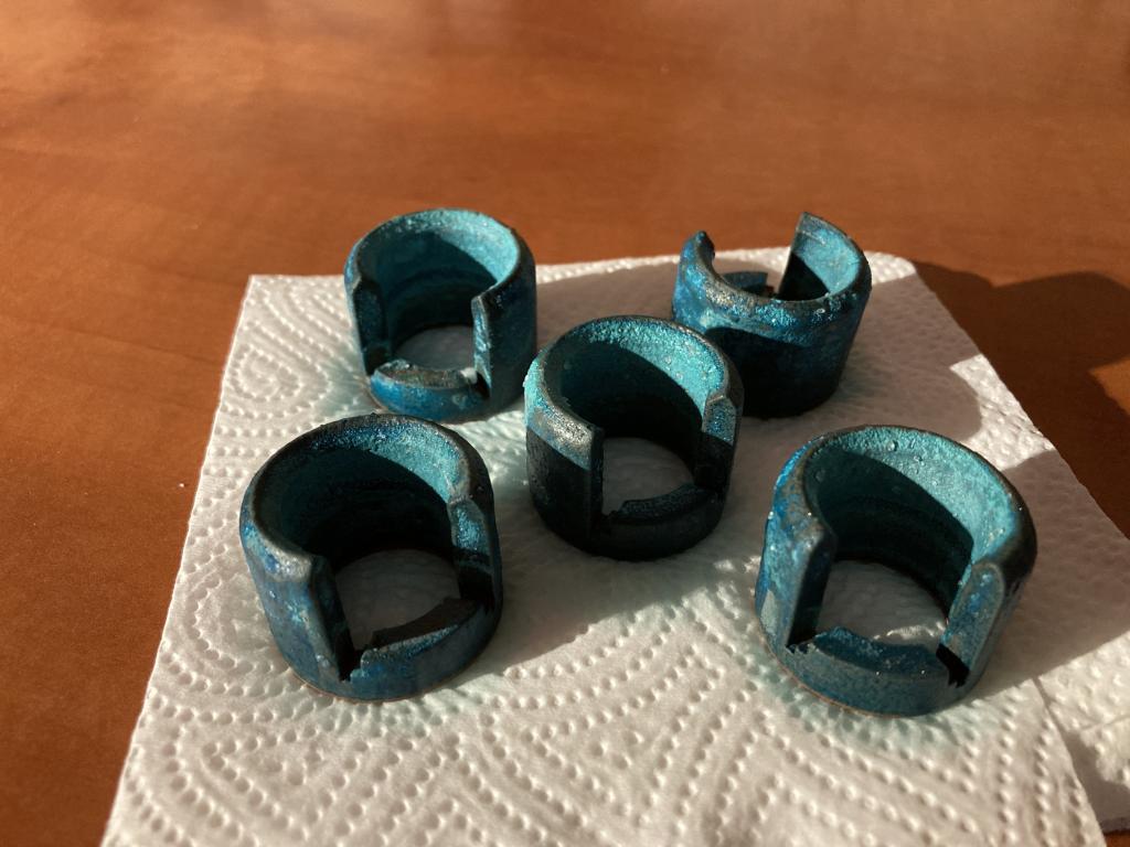

Po 6 hodinách:
Po 24 hodinách:
... takže jsem spokojený
Nechám to zaschnout, pak lehce přebrousím aby měděnka byla tak na 50% ovrchu. Ještě mořím krabičku (toto jsou k ní nohy, pět je jich že nejhorší vyhodím).
Všem děkuju za plodnou diskusi, a ještě sem dám hotové dílo (myslím tak za měsíc). Bude to kombinace (rádoby) starého a supermoderního.
Po 24 hodinách:
