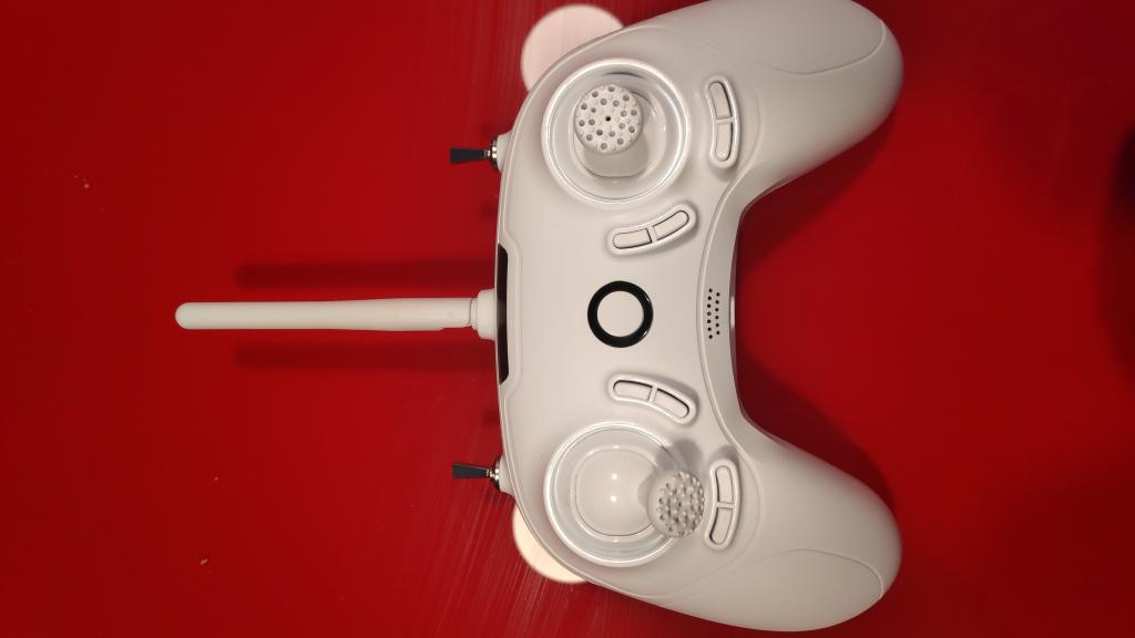

Pokud létáš v fpv brýlích vypni si ve vysílači telemetrii me to na qx65 blbnulo. U taranise x9+ . Podle me neztrácí signal tx ale telemetrie. Jinak by mě zajimali zkušenosti s tim t-litem chtel jesem ho pořidit synovi a na rychlí výlet s malim érem taky ideal. Jo a ta gumička na fotce drží kryt baterie?

Diky za radu, pomohlo. Ovladac je sam o sobe fakt super, mam male ruce tak u me lezi vyborne v rukou a po emax ovladaci to bylo jako zazrak technologie pro me. Ma v krabici adapter na moduly ktery si musite namontovat a zadne baterky. Ja jsem zacatecnik tak toho moc nepocim ale kamarad co lita uz par let to zkousel a rikal ze je to plnohodnotna vecicka se kterou se muzu ucit a naucit. gumicka tam je jako improvizovany drzak na klicenku:)
