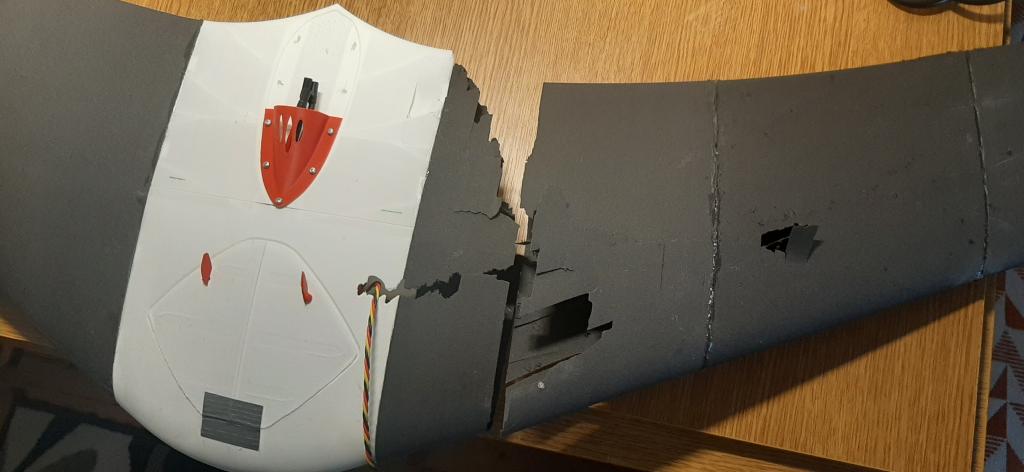

Ja som teraz tlačil z LW-PLA samokrídlo EBW-160 ....
https://www.eclipson-airplanes.com/ebw-160-rc
Povrch bol zamatovo matný.... Ale na povrchu bol dosť nepekné poďobaný....Pomohlo nastaviť v Slicery "najskôr tlačiť vonkajšie perimetre" v nastavení tlače.....
Material pôsobí dosť papierovo....
Váhovo vyšla letovka tak, ako je v popise.... neakých 660 gr.
Problém bol s pevnosťou v mieste upevnenia motora - šroby motora sa vytrhli z trupu.....bude to treba vyztužiť... Bohužiaľ vytrhnutý bežiaci motor rozsekal vrtuľou krídlo....

Taky jsem si testnul tisk z LW-PLA na kousku křídla od eclipson, a můj názor je takový, že je to použitelné na méně namáhané části. Rozhodně třeba ten střed u EBW160 bych tisknul s PLA a části křídla z LW-PLA. Nevím jak jsou na tom modely od 3dlabs, ale viděl jsem, že tiskli taky jen nějaké dolpňky modelu.

ST píše:Taky jsem si testnul tisk z LW-PLA na kousku křídla od eclipson, a můj názor je takový, že je to použitelné na méně namáhané části. Rozhodně třeba ten střed u EBW160 bych tisknul s PLA a části křídla z LW-PLA. Nevím jak jsou na tom modely od 3dlabs, ale viděl jsem, že tiskli taky jen nějaké dolpňky modelu.
Je vidieť, ako je nasekaná odtokovka.....
Ak budem tlačiť nové... minimálne predný diel stredu bude asi z PETka, alebo PLA.... ale len kôli vyváženiu.... Mal som tam aku 2100 trojčlánok, ale musel som dovažovať cca 30 gr do špičky...
ten model padal z cca 100 - 150m v dvoch kusoch, prežil to vcelku OK. Motor som nenašiel, ale všetko ostatné prežilo bez problémov.
Duhľadal som to len vďaka tomu, že po páde bežala telemetria tak som si zaspomínal na RO beh...
Dnes som objednal nový motor a vrtuľu.
