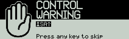

Pavelev píše:Ahoj.
Prosím Vás jak nastavit u taranise aby mi plynová páka dávala 100% plynu ne při plném vychýlení ale někde na 60% polohy páky. Pan Mrázek má spoustu videi ale tohle nedokážu najít ani v návodu.
Ještě mě ráno napadlo použít něco "standardního". To znamená nechat páku plynu tak jak je (páka úplně dole - minimum plynu, úplně nahoře - max plynu + "chcípák") a krom toho "chcípáku" přidat "trhottle lock" (terminologie ala Aurora? - tam někde jsem to viděl) tzn. zamkne se aktuální stav a na výstupu serva pro plyn je zamčená hodnota a pákou se může hýbat jak chcete.
Možná s výhodou použít třípolohový přepínač. Na jednu stranu chcíp, uprostřed servo reaguje na páku a druhou stranu se drží poslední poloha páky plynu.
V případě taranise se na kanál plynu dát MAX s váhou G1 a G1 nastavovat hodnotou plynu, pokud je zapnutý spínač X.
Konkrétně je model v příloze.
- Přílohy
- Speciální fce nastavující proměnnou + chcípák.
- screenshot_x9d+_21-01-18_09-29-30.png (1.55 KiB) Zobrazeno 1238 x
- mixer
- screenshot_x9d+_21-01-18_09-29-16.png (1.53 KiB) Zobrazeno 1238 x
- Určitě musí být vybraný spínač na začátku ve správné poloze (chcíp)
- screenshot_x9d+_21-01-18_09-28-59.png (2.52 KiB) Zobrazeno 1238 x

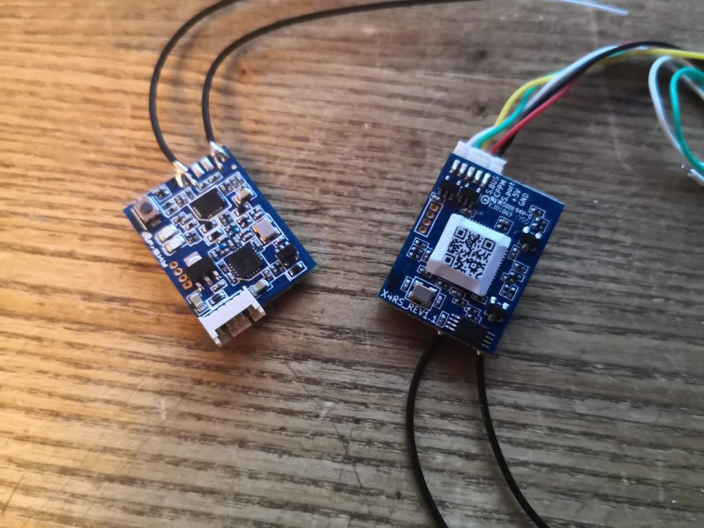

Wormsnake píše:Ahoj znáte tenhle přijímač?
Asi je to tenhle. https://www.banggood.com/XSR-2_4GHz-16C ... ether-auto
Asi určitě to nejsou originály frsky!!!
Nevím jak je mám dlouho ještě neletěly, koupil sem je tak rok dva zpátky. Jsou levné a malé.
Zkoušel sem je tak před vánoci a ještě s taranisem plus s tím starým. A nefungovaly.
Tehdy sem i zkoušel měnit FW v nich i v XJT starého taranise plus. A nešlo mě to asi sem netrefil kompatibilní FW v TX i RX naráz...
S nově nabytými zkušenostmi (děkuji vám) mě teď tyhle přijímače chodí oba se starým taranis plus XTJ FW 2.1.0 i s novým taranisem plus 2019 SE.
Nalil sem do nich FW FW-XSR-v2.1.0 z balíku od p. Urbánka. (klony jsou tedy asi HW kompatibilní s Frsky XSR)
Jsou malinkaté lehké a ideální do kopter nebo do letadel s F4 nebo F7 jednotkami.
Mají S.BUS CPPM S.port (5V a GND) tedy žádné klasické servokanály.
Létá je někdo je ně spoleh?
Nechci jim takhle dělat reklamu jen se ně ptám.
K jiné věci...
Jak je to s F.port a F.port2 ten na ACCST přenosovém protokolu nefunguje nebo funguje?
F.port má výhodu že na F4 nebo F7 letových jednotkách zabírá jen jeden uart. (neřešme ze moderní F7 letové jednotky mají UARTů hodně)
K věci přesněji, stavím teď kopterku s Matek System F722-SE F7 tento přijímač jistě mohu použít a pojede 8 nebo asi i 16 kanálů i telemerie.
Kopterka bude řízena novým rádiem taranis plus 2019 SE s ACCESS protokolem když koupím přijímač od p. Urbánka FrSky Archer RS https://rcstudio.cz/cs/archer-24ghz-acc ... er-rs.html bude z toho nějaká výhoda?
Má ACCESS nad ACCST třeba výhodu v dosahu?
Jede F.port na ACCST?
A proc jsou tam loga FrSky? Nebo ze by cinan okopiroval cinana takto na hulvata? I kdyz to porovnam s obrazkem XSR tak jsou stejne, nevidim rozdilu.
Primo XSR neletam, v kopterach mam mensi R-XSR kuli telemetrii, at uz zakladni RSSI, tak dalsi telemetricke parametry, na ktere mam navazane napr. hlasky o PREARM/ARM/DISARM rezimu (ackoliv to samozrejme vidim v brylich, akusticke potvrzeni je vitany bonus). Telemetrii pouzivam pres S.Port takze s F.Portem neporadim
Oproti ACCESS ziskas na vic asi par drobnosti v podobe OTA a mozosti nastavovat nektere parametry z vysilace. Pokud ale mas tyto prijimace jiz mas, pouzil bych je.

Takže myslíš že to jsou originály no tím líp.
Já myslel že jsou to plagiáty FrSky R-XSR a oni jsou to originály protože sem je u Urbánků nenašel.
A ani sem ho nenašel na FrSky kde jsi našel že je to originál?

Já v odkazu co jsi dal vidím toto: Brand name: RedconWormsnake píše:Takže myslíš že to jsou originály ...
A na RCG jsou nějaké výhrady i k originálům. Náhodou jsem na to narazil, ale protože je nemám, už nevím kde přesně. Přijímačů R-XSR se to netýkalo.
Re: FrSky Taranis - šesté pokračování
Na obrazcich prijimacu co ma Wormsnake doma vidim logo FrSky a jedna se o XSR, ktery ale jiz FrSky neprodava... odkazovany prijimac neni relevantni.

Wormsnake píše:FrSky Archer RS a kde má tenhle přijímač Fport? Na obrázku pin označený není...
A jak je to ACCST a jejich Fport FW.
Existuje Fport FW pro XSR ACCST přijímač?
Aby byl FW XSR přijímače kompatibilní s ACCST 2.1.0 .
XSR je vlasně X4R bez pinů PWM.
F.port firmware je tedy stejný jako pro X4R a je tady.
https://www.frsky-rc.com/wp-content/upl ... v2.1.0.zip
