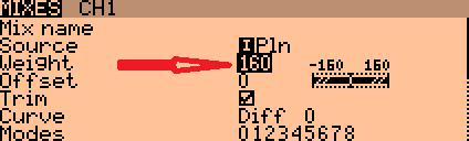

Asi nejjednodušší je vlízt do obrazovky mixeru a upravit na kanálu plynu váhu vstupu plynu na ~160. Pak je plný plyn na servu a páka je někde kolem těch 60-70%. Nevýhoda je, že i 0 je od spodku dráhy nula až někam k 30%. Ale jednoduché to je.

To ale lze snadno eliminovat offsetem, taky mě to napadlo, ale trochu jsem se bál vysvětlováníprikrylm píše:... upravit na kanálu plynu váhu vstupu plynu na ~160. Pak je plný plyn na servu a páka je někde kolem těch 60-70%. Nevýhoda je, že i 0 je od spodku dráhy nula až někam k 30%...
Takže pro Pavelev: viz obr. co dal prikrylm a nastav Weight=180 a Offset=72, hodnoty můžeš ještě doladit.
