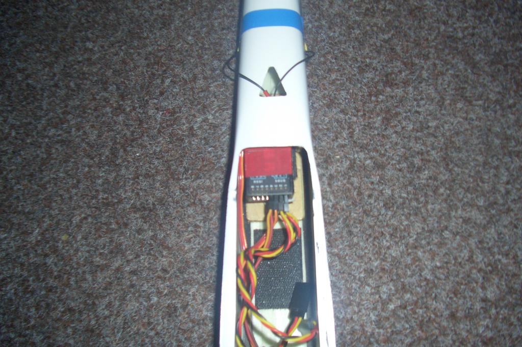

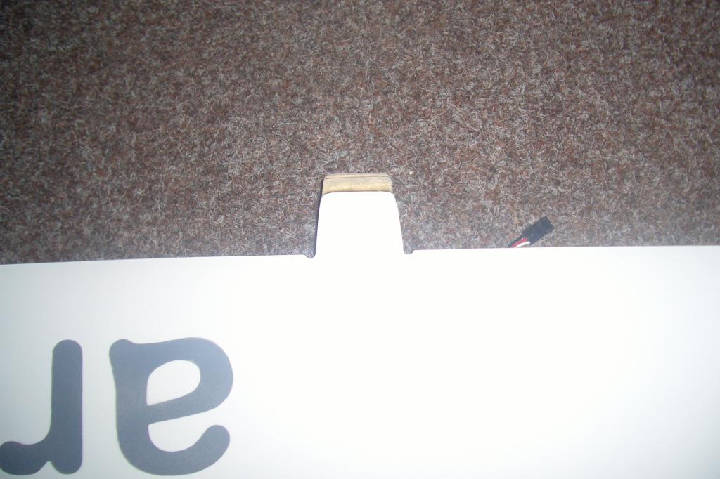

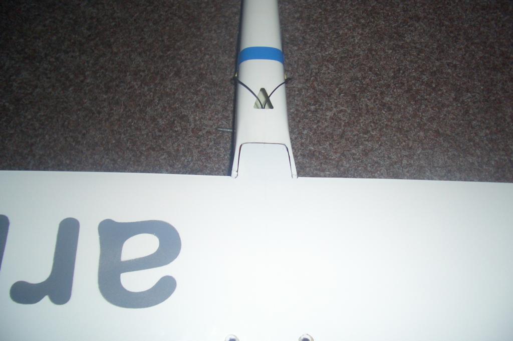

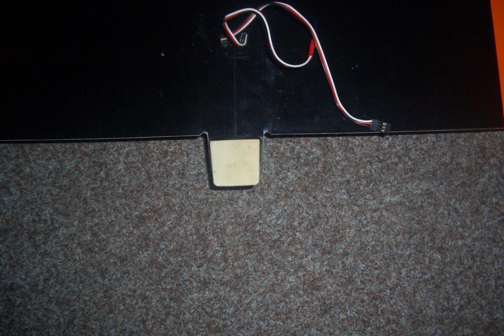

Re: Ariane V6
V podstatě jde o to , že ze spoda jazyka se přilepí (já lepil 15min EPOXY) překližková destička 3mm
ve tvaru zmenšeného jazyka s přesahem cca 10mm do trupu. Jednoduše zasunete pod vrchní část
trupu, předek křídla zatlačíte na trup a posunete do opěrky křídla na trupu. Při sundavání trochu zmačknete jazyk a zatlačíte cca 2-3mm do trupu, křídlo se dostane mimo opěrku a samo se uvolní.
Omylem je tam jedna fotka 2X a nejde mi smazat.
Na fotce kde je křídlo sesazené je vidět , že jazyk lícuje s trupem.

Re: Ariane V6
Pokud jsem to pochopil správně, dolepený jazyk zasouváte do vytvořené štěrbiny v trupu. To je to příčné zeslabení trupu. Ono zrovna to místo za křídlem je dost náchylné na praskání trupu. Ale třeba jsem to nepochopil správně, tak v tom případě beru svou připomínku zpět.
Aha, teď jsem si všiml že na tom jednom obrázku to máte celé vyříznuté. Tak to je trochu změna v pohledu na pevnost trupu. No nevím, sice to vypadá celkově pěkně, ale neměl bych tolik odvahy vzít trupu zrovna v tomto místě tolik materiálu.
