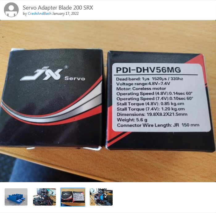

Servo Adapter Blade 200 SRX pre servo JX-Servo PDI DHV56MG a podobné
https://www.thingiverse.com/thing:5204030
https://es.aliexpress.com/item/33041619457.html
https://www.bighobby.cz/jx-servo-pdi-d5 ... igitalni-/
https://www.bighobby.cz/jx-servo-dhv-d5 ... igitalni-/
teraz neviem ktore
teraz neviem ktore
