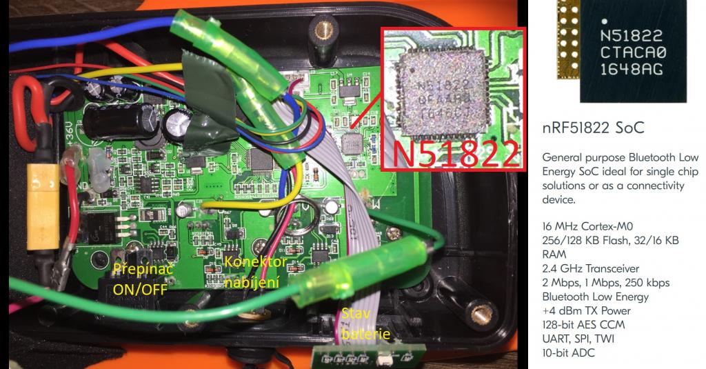

Dostal jsem od známého elektroboard WORKER Smuthrider. Bohužel k němu chybí originální ovladač 2.4 Ghz. Předpokládal jsem, že po otevření pouzdra s elektronikou objevím připojený přijímač na konektoru, tak jak je tomu standardně u RC modelů a vyměním jej za nový z RC soupravy. Bohužel jsem nalezl patrně přijímač (čip N51822) navržený přímo na desce. Chtěl bych se Vás tedy zeptat, zda je možné i integrovaný přijímač napárovat s jakýmkoliv 2.4 Ghz vysílačem? Případně když znám typ přijímače, zda musím použít speciální vysílač? Máte někdo nějakou radu jak to rozběhat? Vzhledem k foru asi budete vědět mnohem více..
Foto řídící desky:

Longboard WORKER Smuthrider s​e ovládá ergonomicky tvarovaným bluetooth ovladačem (bezdrátovým), kterým můžete intuitivně plynule akcelerovat a​ž d​o rychlosti 20 km/h č​i zabrzdit. Na ovladači j​e možno i rychle zvolit režim zpátečky, a snadno ta​k pokračovat v jízdě n​a druhou stranu. Pro začátečníky lz​e navíc longboard přepnout i d​o pomalého, bezpečnějšího rychlostního režimu.

Z prvního obrázku jste si vlastně odpověděl sám. Bluetooth není 2,4GHz přijímač. :D
