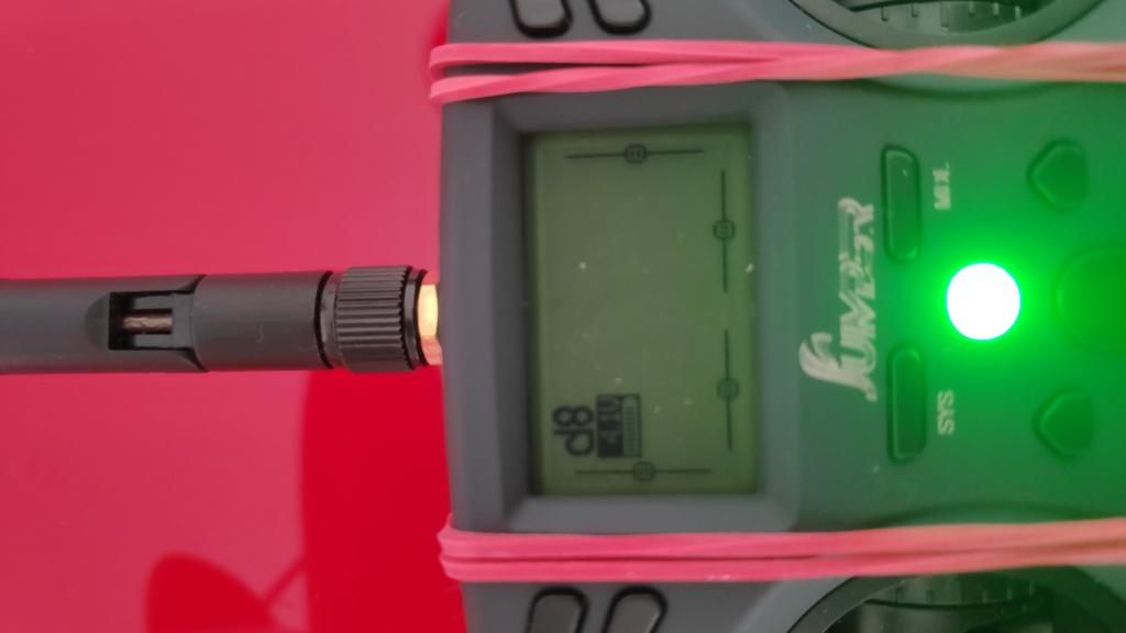

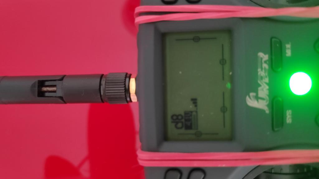

Zdravim pratele, mam takovy problem s ovladacem jumper T-lite: jsem pripojeny pres Frsky D8 na maly tinywhoop a vse bylo v pohode kdyz asi po tydnu uzivani (a aktivniho trimmingu: kdyz vypnu motory na ovladaci, dam levy stick nahoru a pravym udavam smer trimmingu) me zacal se jakoby odpojovat a pripojovat behem letu pri tom kontrolu nad dronem nestracim a mam porad stejnou silu pripojeni(vidim v fpv brylich) ale na ovladaci ze 4carek pripojeni neni ani jedna a kdyz zase zavibruje jako ze se pripojil tak tam jsou zase 4 carky nebo kolisa na 3. Nevim co to a jak bych to mohl zase napravit, poradte prosim.

K indikaci signalu na radiu ti neporadim, nenapada mne ted co by to mohlo zpusobovat, snad jen ze SPI (integrovane) prijimace nebyvaji zadna slava a zlobi.
A k trimovani, respektive kalibraci akcelerometru - to je vcelku zbytecne ladit, nikdy nebude stat uplne na miste. Staci pripojit k BF konfiguratoru, dat +- do roviny, odkliknout kalibraci a vice neresit. V Acro rezimu se stejne nepouziva, takze doporucuju co nejdrive se na vykaslat na Angle/Horizon rezim a prejit i na whoopovi na Acro. Pripadne si pro zacatek snizit "rates" at neni tak divokej, ackoliv u whoopa se mi nejlepe lita naopak s vyssimy rates (klidne i okolo 1000deg/s) a primerenou exponencialou (nastavovanou v BF, ne na vysilacce, tam nic neladit, netrimovat, maximalne upravit krivku plynu pokud je potreba).

Jak píše chorche - je možné, že blbne vestavěný přijímač na desce. Jeden ze způsobů jak to zjistit by bylo asi použít jiné (třeba půjčené) rádio.
A taky jak píše, tak je nesmysl pořád trimovat, stačí zkalibrovat a nějak doladit, ovšem nejlepší cesta je nepoužívat stabilizaci. Taky mi to nějakou dobu trvalo, než jsem na to přišel. A jiní taky. Úplně jinak se lítá - ta volnost v řízení. Ani doma jinak nelítám, jen v tom air režimu. Člověk se udržuje v kondici :D
Expo používám. Mám je ale ve vysílačce .Hlavní rozdíl vidím v tom, že s hodnotou nastavenou v BF počítá procesor v FC a s hodnotou nastavenou ve vysílačce počítá procesor v ní. Jestli je to lepší mít v BF jsem nikdy nezkoumal. Křivku plynu mám upravenou jak na venkovní stroje, tak na domácí - líp se s tím dávkuje plyn.

Take uz litam na acro a netrimmuju:) jen doma jsem se necitil nejakou dobu na acro. jen ted mam nahnado a bojim se litat na delsi vzdalenos abych nechyt failsave s takovym ovladacem...ale jak rikam ovladac vibruje ze ho stratil v zapeti zase vibruje ze se pripojil ale ve skutecnosti signal porad stejny, na vibrace si zvyknu ale ten strach mi nada pokoj...

Mas mas moznost prepnout ten SPI Rx do D16 modu? Pokud ano, vyzkousej. (v BF zalozka Config, vyberes misto FRSKY_D FRSKY_X)
Me dnes po poradnem uíezeni na celnici dorazila BetaFPV 1S AIO FC deska (davaji ji do Meteoru 65/65HD), na kterem mam stejny problem, ale v D16 rezimu, musel jsem vypnout telemetricke alarmy, jinka bych velice rychle prastil radiem o zed

V betaflight jsem to prepnul do frsky X a dron se uz nepripojoval tak jsem to zase hodil zpet. Kdyz uz jste povidal o telemetrickych alarmech, kde to najdu?

no pokud jsi protokol neprepl i ve vysilacce (u konkretniho modelu) a znovu nesparoval, tak je to spravne ze se nepripojil :wink:
Telemetricke alamry vypinas v obrazovce telemetrie v nastaveni modelu (pokud se nepletu, obrazovka 12)
