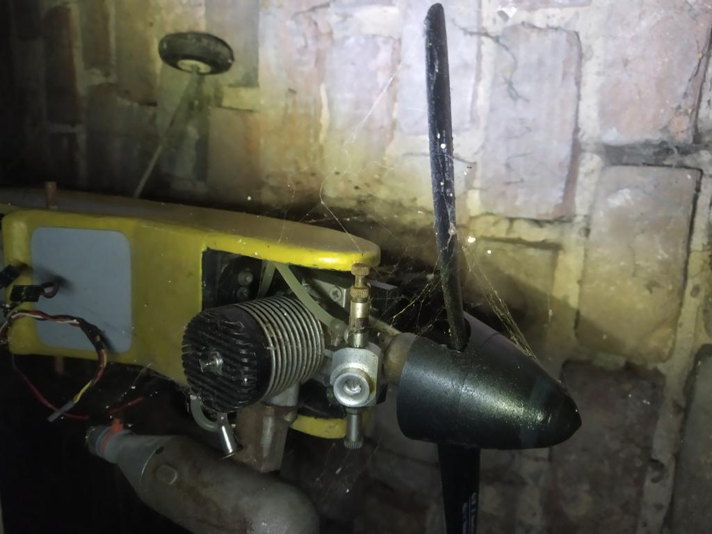

Ahoj, viděl bych to na MVVS buď to 3,5 nebo 6,5 ccm. Koukal jsem na stránky výrobce a nenašel, tak bych pohledal na netu, a podle rozměrů motoru bych zkusil určit, co to je.

MVVS 6,5 GFS

Zkus se podívat na levou stranu motoru (ve směru letu). MVVS mívalo ve zvyku mít na odlitu karteru číslo, které značilo objem. Nevím ovšem, jestli to měli u všech. Na 3,5 ccm se mi to nezdá, spíš na 4,6 ccm. Druhá možnost, pokud nenajdeš číslo. sundat hlavu, změřit vrtání a zdvih, no a potom za pomoci kalkulačky to spočítáš.

Děkuju za pomoc.je to 6.5 ale nevěděl jsem přesný model.jelikos to má černou hlavu.

Ještě jednu radu bych potřeboval.za letu mi to chcipe.nejvic když hodně stoupám.cim by to mohlo být?

Nemůže to mít špatnou kompresi? Lítám teda je methyl a ricin

na zemi jsi zvednout čumák zkoušel? nesmí klesat otáčky, pokud ano, chudá směs, chce to trošku víc otevřít jehlu.

Tohle bývá spíš z důvodu seřízení, nebo závady v palivové soustavě. Zkus přidat zoubek na jehle a zkontroluj, zda ti správně tlakuje, jestli to někde nebere falešnej luft apod. (nejdřív jedno, pak druhé, nikdy oboje najednou, pak bys nezjistil čím to vlastně bylo).

Bohatost jsem skousel.pak je to za letu bohaté a nejde do otáček.nemuze to být tím palivem? Nechtělo by to nitro? Jaká svíčka do toho patří?

Nenapsal jsi, co do toho dáváš. Chodilo to běžně na ricínové palivo. Protože to je už malinko větší, může to chodit na 85/15. Když v tom bude nějaké procento nitra (třeba 5%), zlepší se přechody a pravidelnost chodu. Pokud není nějak extra běhaný (nemá karbonové úsady na válci a pístu), možná by šel přechod na syntetiku (ty bys měl vědět něco o jeho předchozím provozu).
Když zajdeš do modelářské prodejny a řekneš, že chceš svíčku na šest a půlku, měl by prodavač vědět, co ti prodat. Pokud se nemýlím, měla by to být nějaká střední. Když budeš chtít svíčku na 4T, neměl by to být problém, mají mít delší tepelnou setrvačnost (musí vydržet jednu otáčku bez zápalu).
Seřízení, seřídíš nejvyšší otáčky a pak otevřeš jehlu o zoubek - dva (mírně obohatit), otáčky by měly mírně klesnout a v lufte se to má mírně ochudit. Zkus také model po nastartování zvednout, jak už radil kolega, a vyzkoušet ovládání. Pokud to při zvednutí bude blbnout, musel bys to celé přeštelovat, prostě znovu.
