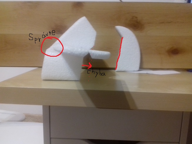

Mohli by ste mi niekto odfotit ocas , ako ste ho riesili. Jedna sa mi , ale iba o model s novym tvarom vyskovky kde nie je drevena spojka oboch kormidiel. Problem je s osadenim so smerovky . Smerovka po prilozeni zvrchu ku kýlu nedosadne treba urezat z vyskovky u kormidiel . Ale ak urezem z vysovky , aby dosadla smerovka na kýl ostanu mi obe kormidla oddelene. Ten vypaleny pant do vyskovky nechcem znicit , tak nemozem rezat do vyskovky ,aby som tam dostal smerovku
Ale aj keby som tak urobil smerovka na spodku trupu nedosahuje na trup a nie je ju kam prilepit. Trup je proste kratky.

Tento model mám,stavba bezproblémová,letové vlastnosti velmi dobré.Nějak ti nerozumím,já jsem při slepování na žádné problémy nenarazil,dej sem foto ty,ať ti můžeme poradit kde se ti nedaří.

Prilozim foto. Na navode je este starsi model . Mam to zlozene tak ako na navode co sa tyka zalepenia kylu. Nemomoze mi z kylu z vrchu orezat material , lebo je tam inak robena vyskovka. kormidla su uz na vypalenom pante . Nelepia sa plastovými pantami . Ak do vyskovky zarezem zrusim spojenie polovic na vyskovke. Aby som tam dostal smerovku riesil by som to vyrezanim polkruznice ako to maju velke okrobaty v mieste kde sa hybe výskovka . Ale co so spodkom smerovky. Ked ma niekto ten novsi dizajn a nie to co je na plane , ako to riesili ? Museli sa dostat tam kde som ja. Alebo mam naprd tu poslednu cast. To ma napadlo teraz. Ja mam tu poslednu cast kratsiu a preto to nesedi.

Nechci výrobce kritizovat,ale naprosto běžně se stává že pošle neúplný model nebo jsou ve stavebnici výřezy i z několika modelů....měl jsem od něj celkem 5 ér,a ani jedna stavebnice nebyla v pořádku.Z tvé fotografie to nejde moc vidět,ale taky mi připadá že tam máš špatné výřezy.Je potřeba ho kontaktovat a sdělit svůj problém...

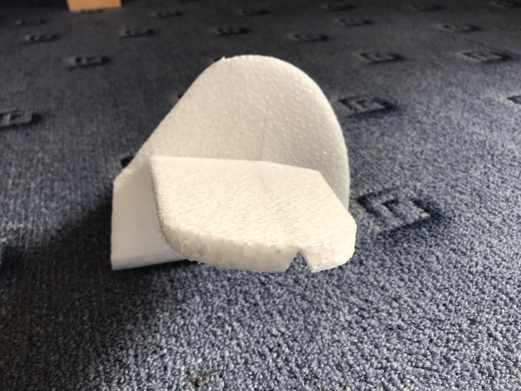

Koukal jsem na fotografie, ale soudím, že stavitel správně nepochopil návod a z dílů odříznul více, než měl.Zadní část trupu je stejná na stavebnice BF-109E i BF-109G, takže k záměně z mojí strany asi nedošlo.
Ale určitě se mohlo stát, že dílec nebyl správný. V každém případě mohu poslat díly nové.
Na fotografiích je vidět jak díly vypadají a jak je posílám. Vše pasuje perfektně.

Nic som nerezal , az taky blbec aby so si urezal kus EPP z trupu nie som.
Ked porovnam ten moj diel s tym co sa zasiela je vidiet z obrazkov , ze kus materialu na mojom zo zadu chyba. Mozem urezat a kusok co chyba tam vlepit . Ale neviem spravit tu elipsu na konci trupu, ale lietat to bude. Inak ked som prikladal smerovku ku kylu nasucho tak to sedelo . Nenapadlo ma skusat to primerat aj k trupu.

V každém případě je to zvláštní, ale nevadí. Pošlu nové díly a snad bude vše Ok.

Dakujem za ochotu vyrobcovy. Len pre zaujimavost posledna cast mojeho trupu pod vyskovkou ma dlzku celkom 78mm a pevna cast vyskovky po prilepeni na trup presahuje koniec trupu o 10mm . Az potom zacina vyrez na pant.
Kyl na vyskovku sadol perfektne a aj ta zostava sadla presne na ten posledny diel trupu. Tam ani nie je miesto pre omyl.
Vyskovku asi potrebovat nebudem . V tej mojej mam uz uhlik a tak ju pouzijem .
