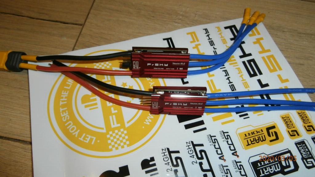

Nieje to Neuron, ale jeho predchodca. Už sa nevyrába. Mám dva Neurony (zatiaľ) a je to obdobné, ako na videu.
Já som rýchlosť pripojenia nemenil, tak som sa našťastie s problémom nestretol. Inak všetko v pohode šlape. Len keby boli lacnejšie :(

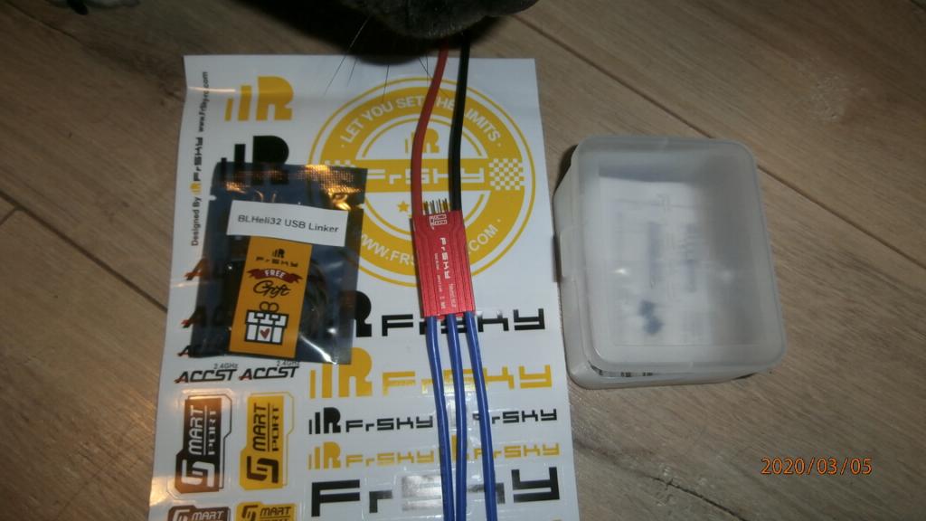

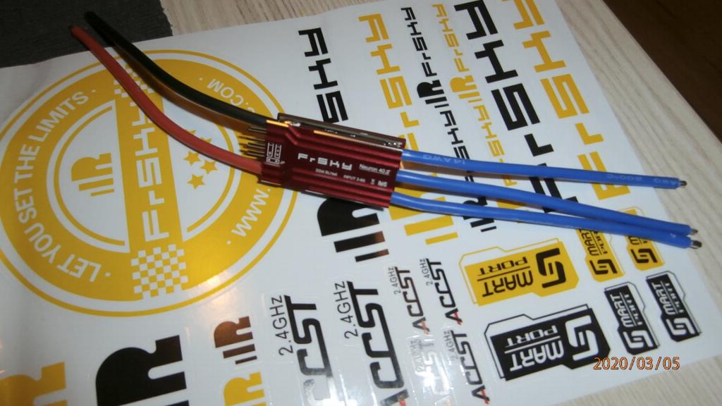

Nový Neuron 40S. Je šikovný, na svoje parametre a so vstavanou telemetriou by som povedal malý.
Pôjde do F5J a spolu s Rx so vstavaným variom (GRX8) my pokrije veškerú telemetriu čo potrebujem a ušetrý priestor, káblovanie a hmotnosť.
Prišiel aj s USB Linker (už mám try :) ) Na obr. je aj na porovnanie s Neuron 60S.

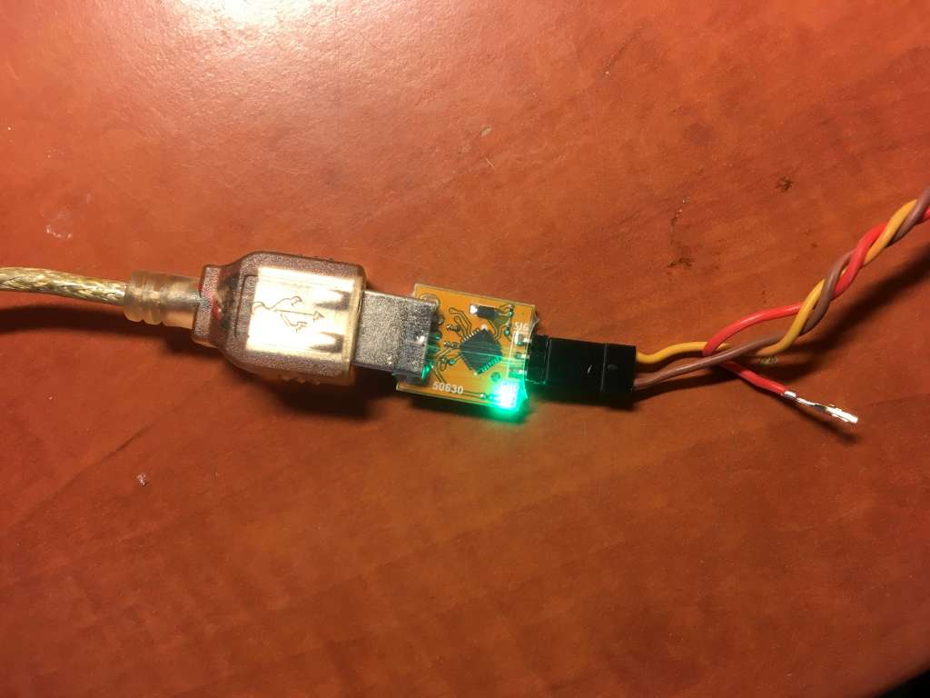

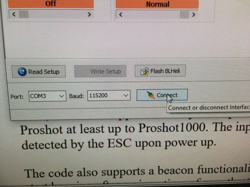

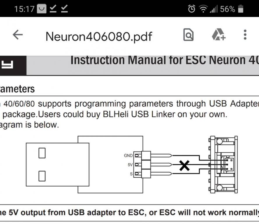

Ahoj všichni, nedaří se mi zprovoznit programování Neuronu 60 přes BLHeli programátor.
Můj postup:
1. Připojím BLHeli programátor k ESC, připojuji na hlavní port (ne na S.Port). s vypjeným prostředním pinem.
2. připojím programátor do USB na počítači. Na programátoru se rozsvítí zelená LEDka.
3. Připojím baterii k ESC.. Tady už vidím odlišnost oproti tutoriálům, LEDka by měla zhasnout (?), mě svítí pořád. Regl jenom zahraje 3 tóny.
4. Pustím BLHeliSuite32, program vidí programátor na portu Com3 jako Silicon Labs CP210x USB to UART bridge .Nechám 115200 Bd. Zmáčknu tlačítko Connect.
Výsledek viz fotky. Dělám něco špatně?
Děkuju za radu!

Ahoj. stejný problém sem řešil před časem. po konzultaci s p. Urbánkem ( doufam že jsem neskomolil jméno) jsem nastavil rychlost na 9600 a normálně se to spojilo. je to citlivé na nastavení rychlosti přenosu.

Rychlost 9600 jsem taky zkoušel a nemaká. :(

Ahoj, podle mě máš obráceně kabely. Nahoře má být hnědý a dole žlutý.
Programátor má piny
GND
5V
Sig
SIG Piper Clipped Wing - RIP Z-37A ve výstavběMeridian 10ccE-Flite TimberPrcek F3KOrca F3K
otompotom
Příspěvky: 290
Registrován: úte 23.09.2008 0:00
Bydliště: Moravany u Holic
Re: ESC FrSky Neuron
#53 Příspěvek od otompotom »
Tak kecám, podle tvojí fotky a fotky programátoru je to správně. Divný

Vyřešeno!
Kolega OK VaVr ve fóru FrSky mi poradil a bylo to ono.
Cituje ho:
Ještě jedna věc, nahoře v záložce "Select BLHeli_32 Interface" je zapotřebí vybrat USB/Com.
Nojono, když si někdo neumí ani projít menu... :oops:
