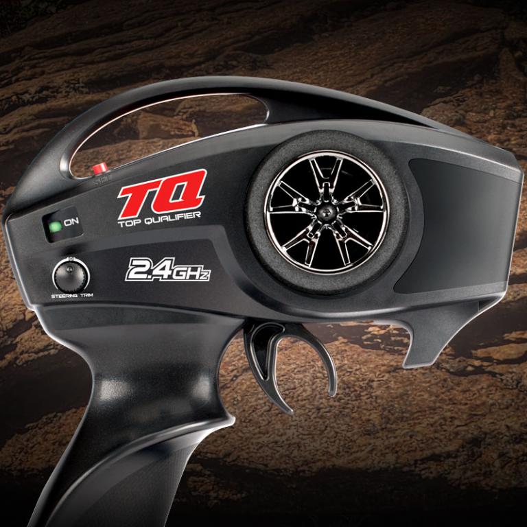

To Fenius: Obavám se, že ne. Na vysílači TQ je pouze tlačítko SET. Tlačítko pro vstup do menu jak je na TQi schází. Viz. obrázek
