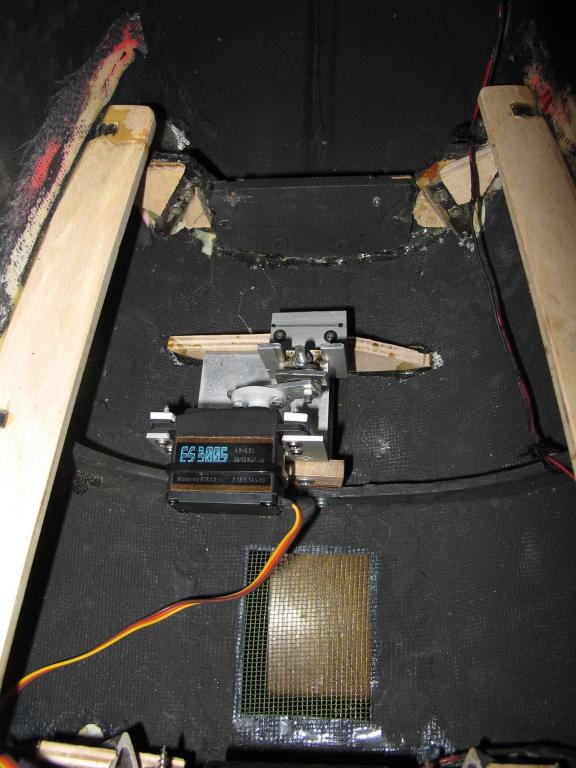

Výměna serva dopadla docela dobře, něco se uřízlo a něco přidalo, žádné harakiri. Výkon serva je i přes 22mm páku úplně jinde, přesně tohle je potřeba, dostatečná rezerva. Už je to v trupu, zprovoznění do letu schopného stavu je otázka hodiny. Nejbližší letové meteo okno je v pátek.
